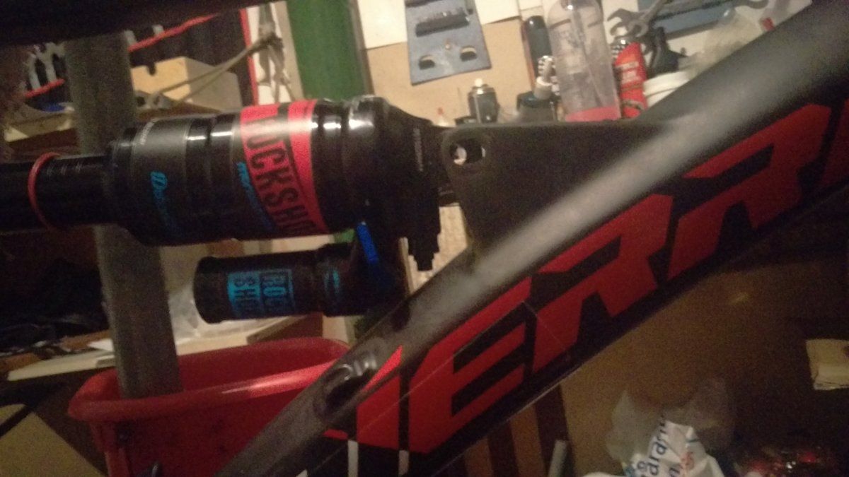

Also: den Dämpfer umdrehen ist gar nicht so blöd. Zuerst hatte die Einstellschraube des Rebounds Kontakt. Dann hab ich die entfernt (evtl hätte man da was basteln können) aber dann hatte der Ansatz des Piggy-Bag leichten Kontakt, aber es war total knapp.
Ausgleichsbehälter Richtung Sitzrohr geht nicht, wegen der Aufnahmen. a) sind die Dämpferaugen um 90° gedreht, er würde also zur Seite stehen und b) passt die Aufnahme nicht. Am "oberen" Ende des Dämpfers gehen die Seiten um das Auge etwas auseinander, am unteren Ende sind sie parallel.
Es scheint folgendes Möglichkeiten zu geben
-eine andere Umlekung mit der er passt und ggf auch mehr Federweg generiert. Hat NV so gefahren. Die Frage: wo bekommt man sowas??
-die Umlekung vom neuen Rahmen hat diese 15mm mehr Federweg UND die Dämpferaugen sind gleich ausgerichtet (nicht um90° gedreht). Aber ob man das Ersatzteil schon bekommt und es überhaupt passt????
- ein anderer Dämpfer. Das wäre dann wohl der CC DB Inline
Es geht mir gerade tierisch auf die Nüsse. Letztes Jahr hab ich beim Liteville den Fox gegen einen M+ getauscht und dann das Liteville gegen das Lapierre. Mit dem Dämpfer wäre es perfekt! Ich kennen den Unterschied in Sachen Performance vom LV und die Optik ist aus meiner Sicht PERFEKT!.
Optisch würde dann nur der "normale" Monarch RT3 Debon Air drankommen. Aber da fehlt mir das gewisse +
??? Ähm, Dämpferauge um 90° drehen??
Was meinst du mit Dämpferauge drehen? Die Aufnahme am Rahmen kann nicht geändert werden. Du kannst den Kolbe drehen, dann sind die Augen entweder gleich ausgerichtet oder um 90° verdreht.
Da sie aber am Rahmen "verdreht" sind, ist das irrelevant.
Was mich ärgert: Das 2016er, das mir echt nicht so gut gefällt wie das 2015er , hat das Problem in doppelter Hinsicht nicht. Der ALu Rahmen auch nicht. Nur Carbon 2014/15
Die Dämpfer und Dämpferaugen gibt es nur in einer Version. Den Versatz von 90° bekommt man durch drehen und die Anpassung der Dämpferaugen an den Rahmen durch die Lagerung (Bushings). Sofern da tatsächlich Bushings drin sind mit einer aussermittigen Bohrung bzw. generell wenn Du oben und unten verschiedene Bushings hast, dann musst Du die natürlich auspressen und auch (ver)tauschen (oder neue einsetzen)

ich will mich jetzt nicht selbst zitieren, habe es aber oben geschrieben.
Die Aufnahme des Dämpfers passt nur in eine Richtung. und zwar mit dem Piggy nach vorne. Das hat dann auch nichts mit den Bushings/Buchesn zu tun. Ist einfach baulich bedingt. Leider :rolleyes:

Das Bild hab ich auch schon gesehen. Habe den Besitzer auch mal angeschrieben aber der Rahmen ist doch ein wenig anders:
Mein Oberrohr ist tiefer und es gibt eine "Strebe" zwischen Sitz- und Oberrohr. Das könnte den entscheidenden Unterschied machen. Obwohl es bei ihm auch recht knapp aussieht.
Ach so, ich hab den XL Rahmen. Daran kann es nicht liegen.
Habe mittlerweile auch eine Antwort von Lapierre bekommen, die natürlich sagen, dass das nicht geht.

Nein, hab ihn nicht montiert bekommen. Wie gesagt, in der "normalen" Position passt er zunächst, wenn ich aber die Luft ablassen und komprimiere schlägt der piggy an.
Mit piggy nach unten und rebound ab passt es gerade so nicht.
Ich hänge mal 2 Bilder aus dem Netz dran. Beim Spicy ist das Oberrohr tiefer. Und man sieht nochmal die spezielle Ablenkung von NV

Ich hatte bei meinem Händler auch mal angefragt wegen der Spezialanlekung. Mehr Proggresion und mehr Federweg klangen erstmal gut :D
Die ist auch fast genauso in den 2016er Spicys drin, wird aber nicht einzeln verkauft, sondern gibts höchstens als Ersatzteil bei defekt eines 2016er Modells.

Genau das waren meine Fragen an Lapierre, ob man das Teil auch so bekommen kann oder ob das vom 2016er passt.
Vom 2015er kann man das glaube ich bei hibike ordern, aber kann mich auch irren, da ohne Bild. Die nächste Frage wäre natürlich ob das dann passt.
Nehme jetzt wahrscheinlich nen normalen Monarch debon air.
