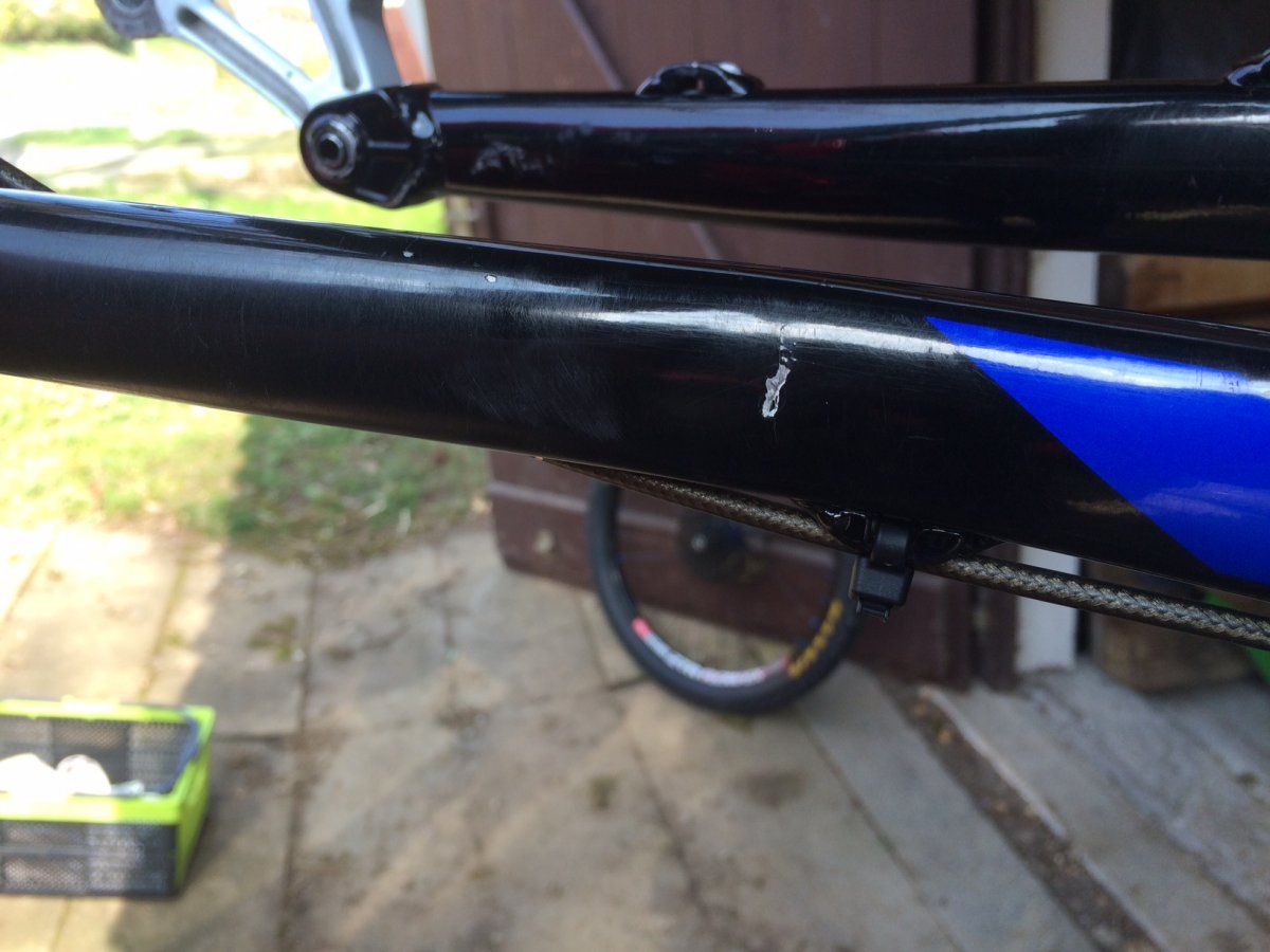

Hatt eventuell jemand eine Kettenstrebe für das Spicy 516 aus 2013 auf Lager oder könnte jene beschaffen?
Meine hat leider ein Loch. :(
Direkt von Lapierre würde um die 280€ kosten und dann leider nicht in den optimalen Farben ... Ideal wäre Schwarz/Blau wie halt die Serie ist.
Hier mal ein Bild
Grüße
