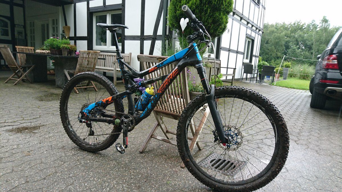

Hallo zusammen,
eigentlich bin ich Liteville begeistert, die letzten 10 Jahre habe ich etliche LV's gehabt. Irgendwie wollte ich mal ein anderes Bike fahren und habe mir ein Lapierre Rahmen hier aus dem forum gegönnt,
- 1 x 11 Sram
- Pike
- Reverb
- Dt Swiss EX 1501 mit HAns Dampf
- 12,5 kg in XL !
Pro's:
- fährt total super, wendig und flott in den Kurven
- super leicht
- optisch modern und mit ganz netten Gimmicks
- innenverlegte Züge im Carbon Rahmen
- passgenau gearbeiteter Rahmen
nicht so toll
- warum keine Carbon Schwinge, das ist nicht so durchgängig
- Schwinge viel zu breit, ich bleibe dauernd mit meinen 46er Schuhen hängen, habe schon die Cleats versetzt
Resümee
toll verarbeitet, würde ich mir wieder kaufen, ich bin happy und das ist das Wichtigste,oder?
das würd ich jetzt allgemein garnicht als "Minupunkt" sehen.
Bei manchen Bauteilen ist der Unterschied Carbon nicht so signifikant wie bei anderen bzw auch durch einen nicht in Relation stehenden mehr Aufwand zu bezahlen.
- 12,5 kg in XL !
12,5kg in XL ist mal eine Ansage:daumen:! Ich komme auf 13,8 >:(
nicht so toll
Die Schwinge hatte man im 2014 Modell auch in Carbon, soweit mir bekannt ist, doch gab es da Probleme mit den Lageraufnahmen, weswegen man beim 2015er wieder zu Alu gewechselt ist.
PS: Die Farbkombi kenne ich gar nicht beim 2015er - dachte nur das TEAM wäre in Carbon.
-> Die Farbkombi gibt's es auch nicht. Beim Spicy ;) Das ist ein Zesty
-> Hatte ich auch gelesen: Die Carbon-Schwinge hat wohl Probleme gemacht UND war wohl breiter. Mit Race-Schuhen kein Problem
-> Willkommen im Club, bin auch von einem 301er auf das Spicy Team umgestiegen! Gewichtsmäßig lagen sie jedoch fast gleich, eben leichter Alu gegen eher "schweren" Carbon-Rahmen (teilweise auch bei 12,5 in XL ohne Pedale)

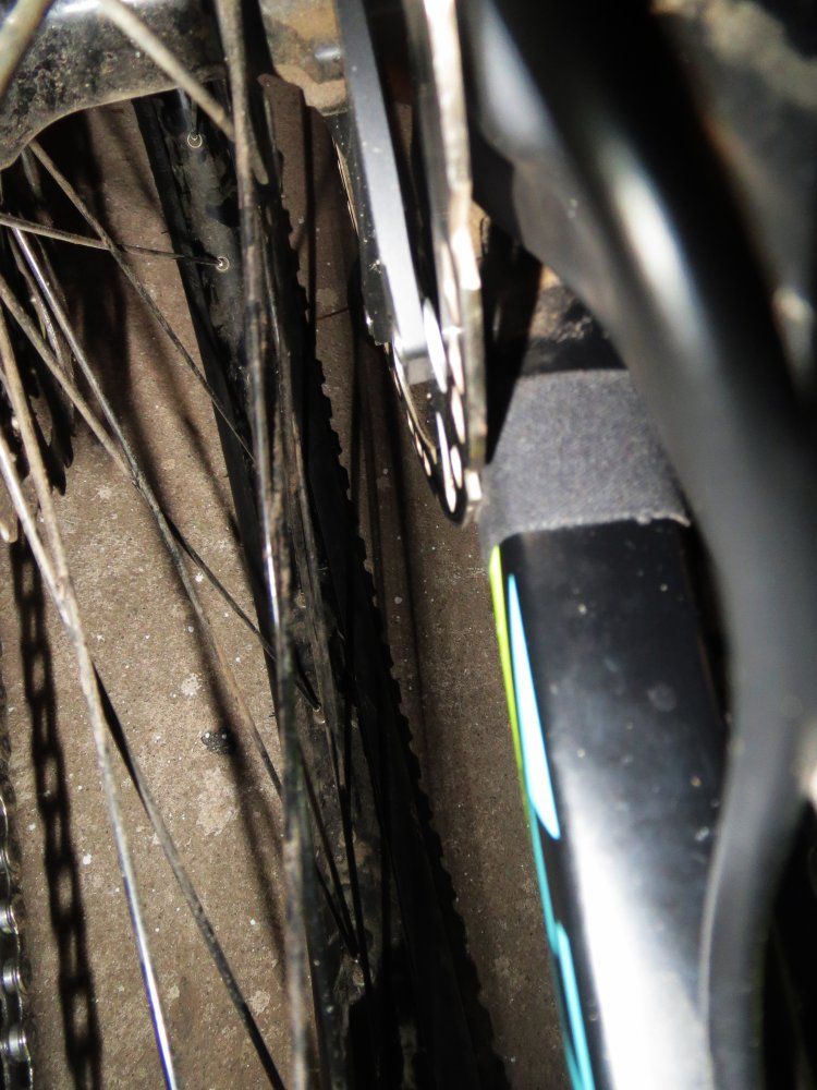

Hi. Der User @Mutk hat mich angeschrieben weil er eine Problem mit seinem Spick hat. Wollte das mal hier in dem Thread posten, vielleicht weiß von euch jemand eine Antwort.
Er hat ein Spicy 527 2016 und die hintere Scheibe schleift an der Kettenstrebe. Ist eine 203er Scheibe.
Meine Vermutung wäre jetzt, dass der Rahmen einfach nicht für so große Scheiben ausgelegt ist. Ganz einfach.
Aber vielleicht gibt es auch jemand der so eine verbaut hat, dann müsste das Problem woanders liegen.

Thanks, Now is better, when I
installed 180 mm disc rotor.

Ich würde mal eine Scheibe ohne Aluspider probieren. Sieht mir auf dem Bild so aus, als wäre die Stahlscheibe auf den geraden Spider genietet, weshalb die Scheibe einen Offset hat gegenüber einer durchgängigen Stahlscheibe.

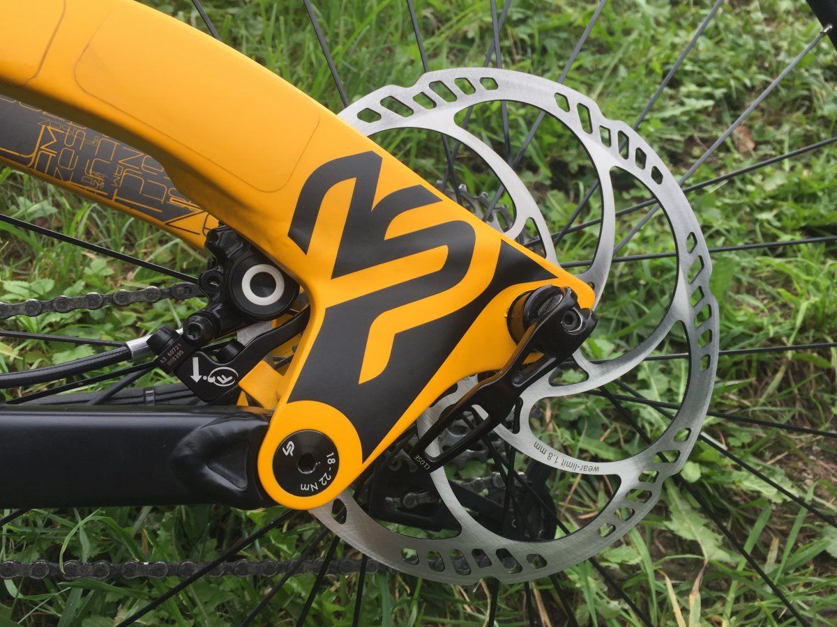

ich weiß nicht ob man das Spicy mit dem Zesty (2014er) vergleichen kann... denk aber schon.
ich hab hinten eine 203mm Scheibe und da ist noch genug Platz.
