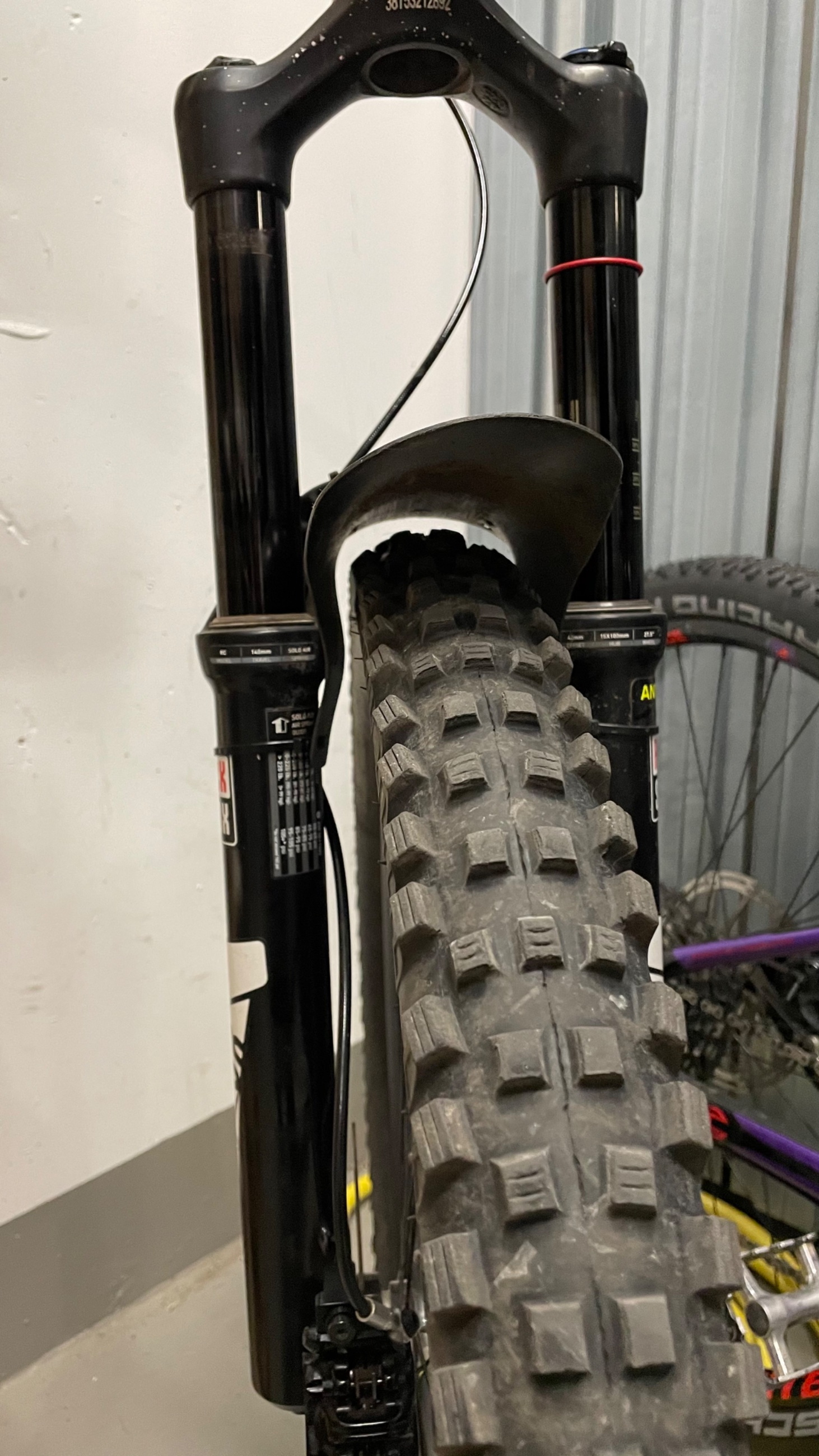

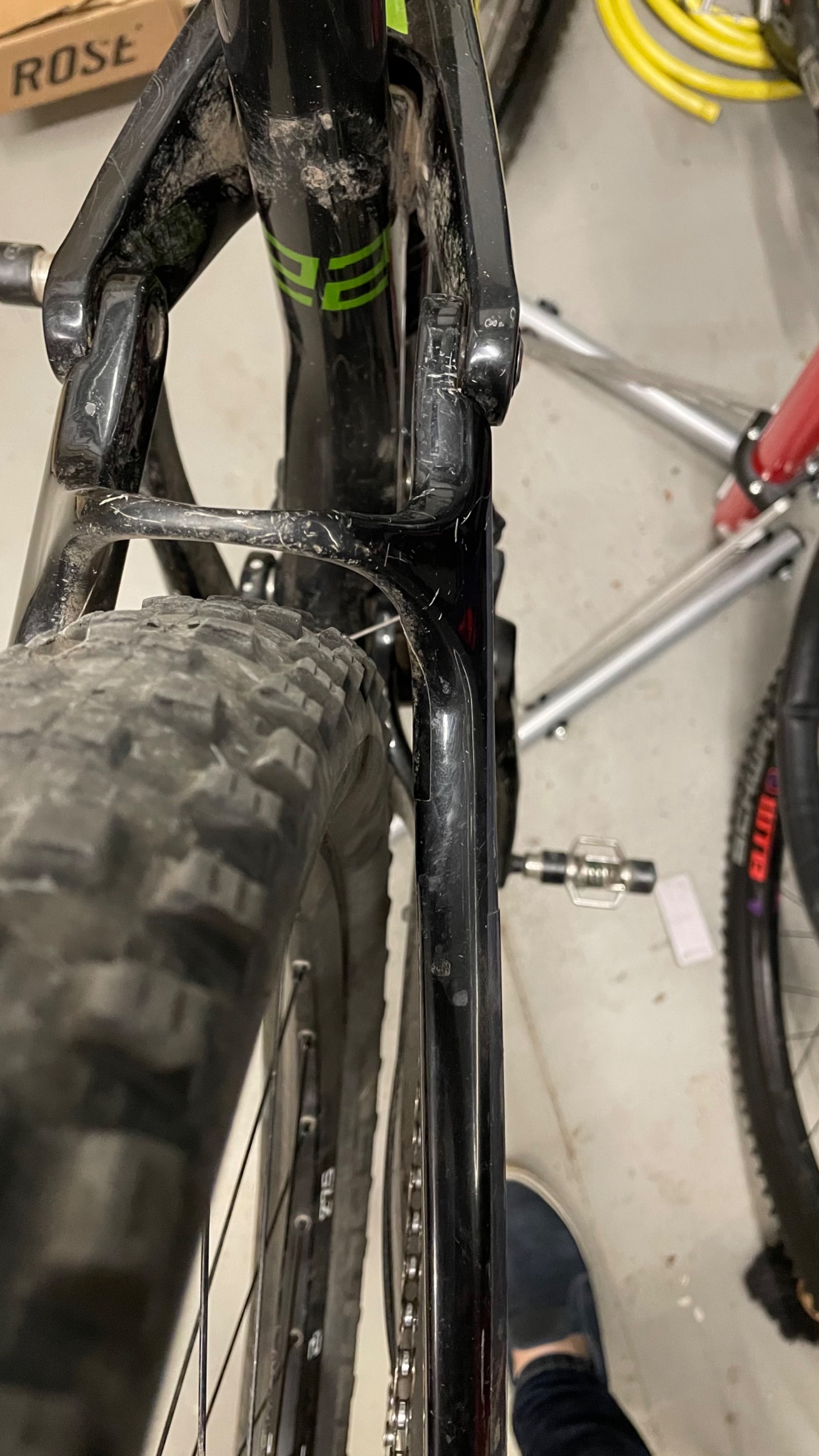

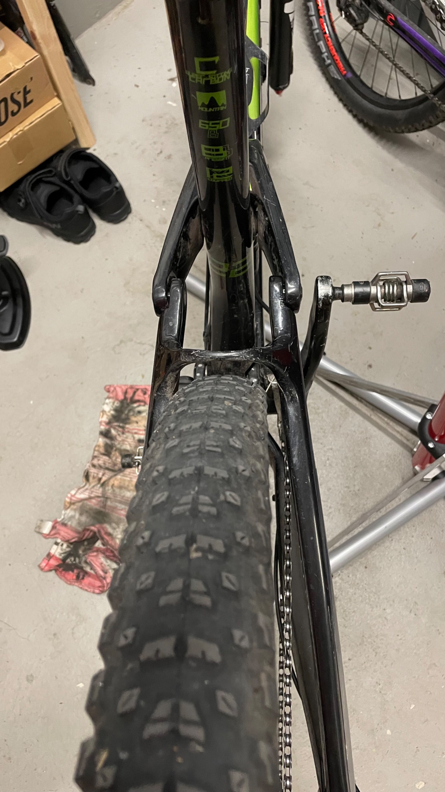

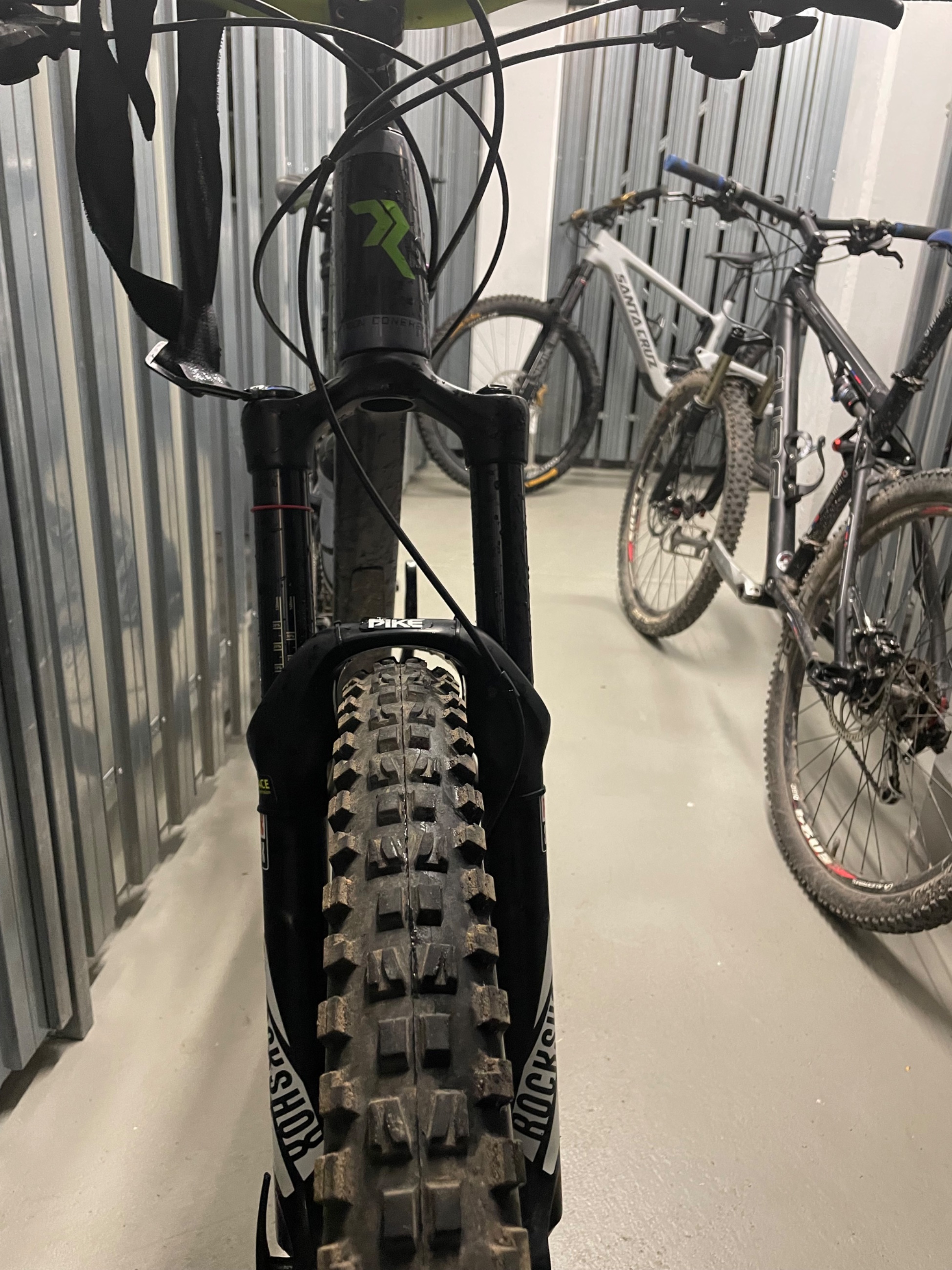

Das heißt du fährt jetzt auf diesen 30mm Felgen vorne und hinten 2,4er Reifen?
Und die 2,4er passen damit hinten gerade so rein? Oder meintest du das noch auf die 22,5er bezogen?
Und vorne auf die 30mm mit 2,4er Reifen? Wieviel Platz ist da?
Würde da auch ein 2,5er Reifen rein passen?

Bin vorn auf den 30er Felgen auch schon DHF 2.5 gefahren, geht gerade so. Hinten ist 2.4 schon eng, hat aber keine Probleme gemacht.
Dhf und Rekon sind auf 30mm, Dissector hatte ich auch, geht genauso.
MM und NN sind alte Fotos auf 22.5mm und auch die alten Schwalbes mit 2.35 Breite.
Gabel ist natürlich eine andere als bei dir.
