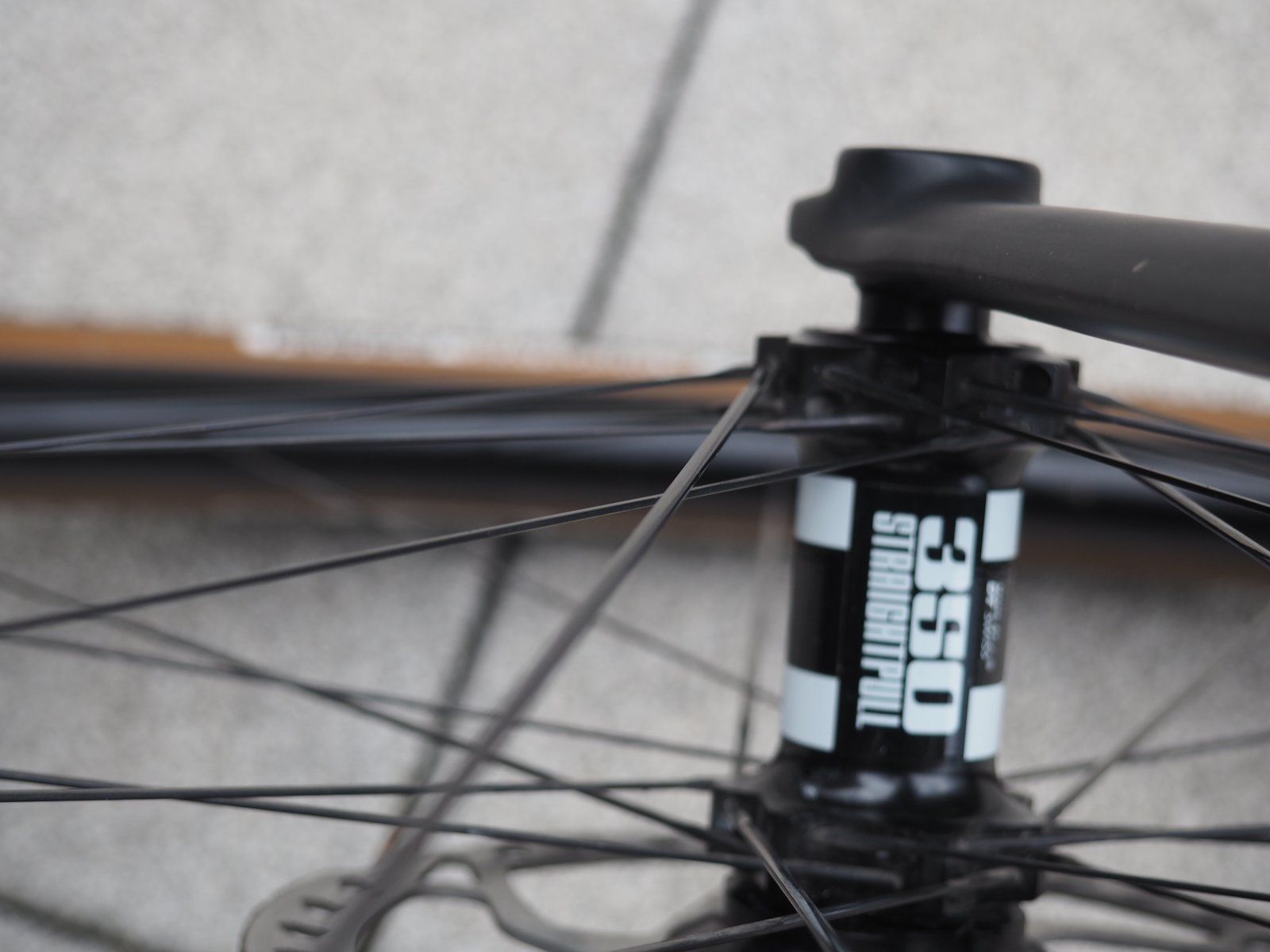

Doch macht man.Bei Straight Pull Speichen unterkreuzt man eigentlich nicht. Also ist das so richtig eingespeicht.

brauche mal die Meinung von den Profis. Habe mir vor ca. 2 Jahren bei einem recht bekannten Bikeshop ein Laufradsatz mit DT350 SP, Sapim CX Ray und Newmen XA25 aufbauen lassen. Bin die LR recht wenig gefahren, habe sie deswegen heute mal in mein Gravel umgebaut um das mal mit 25 mm Felgen zu testen. Natürlich ist mir jetzt erst nach dem Umbau das Einspeichmuster aufgefallen, welches sich doch von meinen DT Komplettlaufrädern und allen anderen unterscheidet…
Die Speichen berühren sich überhaupt nicht.
Bei all meinen anderen Laufrädern berühren sich die Speichen. Die äußere Speiche kreuzt hinter der inneren Speiche.
Beim Fahren habe ich bisher eigentlich keine Auffälligkeiten festgestellt.
Kann man das so einspeichen oder ist das falsch?
