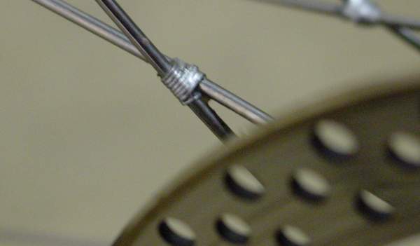

Original geschrieben von Dani
P.S. man kann mit Loetkolben oder mit der Flamme weichloeten, mewine sind Flammengeloetet, was wohl eher hoehere Temperaturen verursacht.
Deshalb verlöte ich die Bindedrähte mit einer Lötpistole, damit garantiert nichts schiefgehen kann.
Beim Löten mit dem Gasbrenner muß man schon sehr versiert sein damit man nicht mehr Schaden anrichtet als man mit dem Binden und Löten gut macht.
Und das elektrisch verlötete Ergebnis kann sich durchaus sehen lassen.
Wolfgang
Was für Draht nimmt man den dafür? Und wird der einfach nur per Hand gewicket, oder noch irgendwie gespannt?
Hm Wie Lötet man das mit Pistole?
Auch Lötwasser und dann ganz normal wie mit flamme oder ohne Lötwasser!?
Draht ist Spezieller Draht von DT. K.a. obs da auch was anderes gibt. jedenfalls soll der irgendwie dazu dienen das man sieht ob die Temperatur gut ist.
Man bindet mit dem Draht 7mal Rum oderso.
Dann bissel lötwasser drauf dann heißmachen mit flamme lötzinn drauf und dann wieder heiß machen bis der draht richtig zu glänzen anfängt und dann Flamme weg.
Danach mit Seifenlaufe alles abwaschen udn mitson Spülistahlschwamm noch blankmachen des ganze und dann evtl. nen bissel fett drauf demit des Zinn nicht Oxidiert.
So ne Beschreibung für Lötpistole würd mich auchmal interessieren weil des ganze sieht ja genausoaus wie mit Flamme :)
Ronny
Ronny
Auf die Bindung gebe ich etwas Lötfett.
(Ganz normales für gaswasserschei@@e ....)
Dann ein wenig Lot auf die Lötspitze geben.
Durch das Lötfett benötigt man sehr wenig Lötzinn und der Vorgang geht sehr fix.
Dranhalten und fertig !
Das ist der einzige Unterschied zur normalen Methode.
Wolfgang
