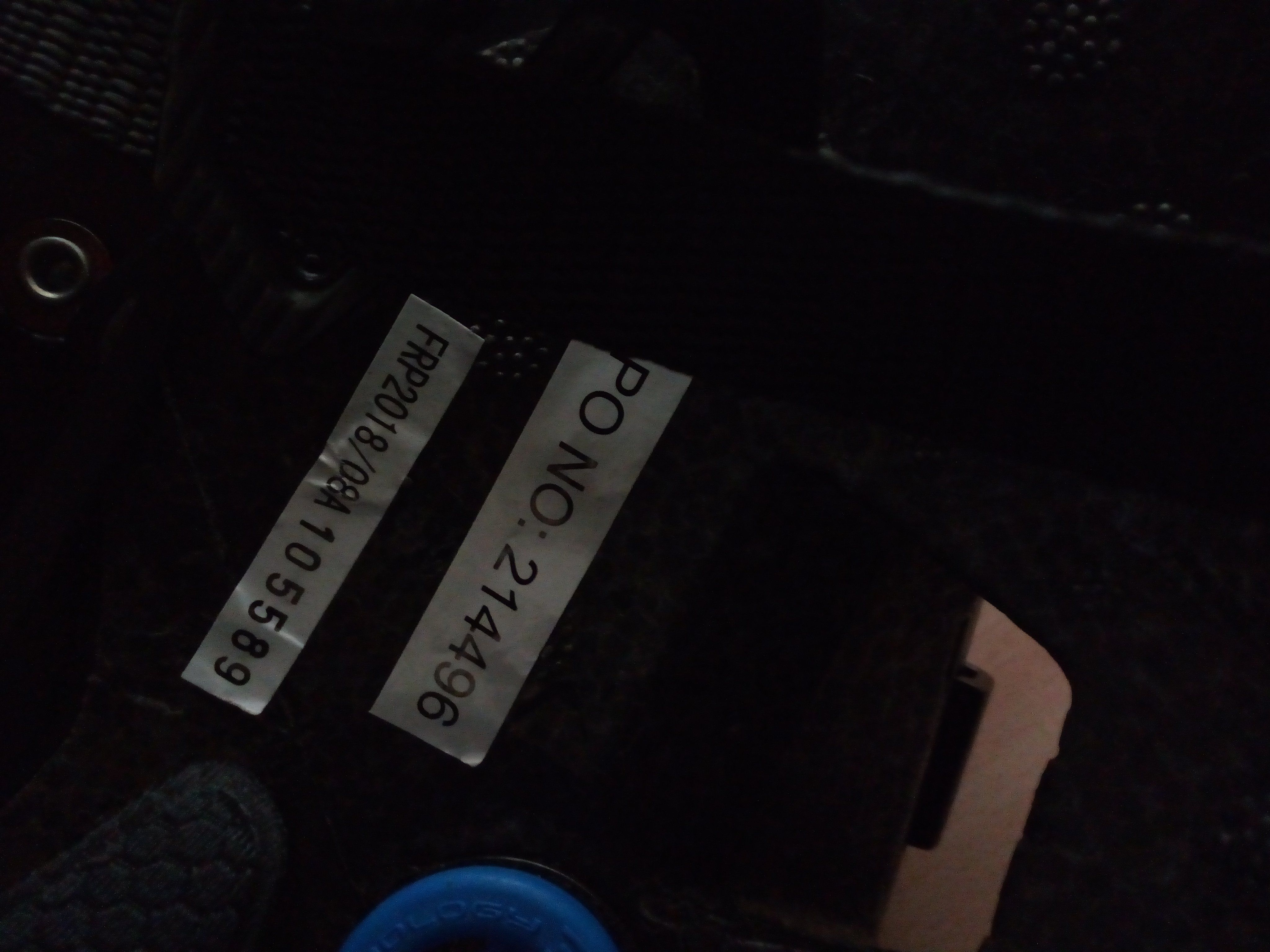

Wo siehst du die Produksionsnummer (-linie)? Bei dem einem Helm, steht auf der Schachtel dasselbe wie auf der Homepage, nämlich V19.1

Hallo! Sorry für die späte Antwort.
Also die Linie sehe ich auf dem Kleber im Helm s. Bild.
Der mir zuletzt zugesandte Helm hat allerdings die selbe Nummer wie die fehlerhaften.
Die Hebel, die an dem mir zuletzt zugesandten Helm verbaut sind, haben kein Logo mehr aufgedruckt und funktionieren auch bis heute.

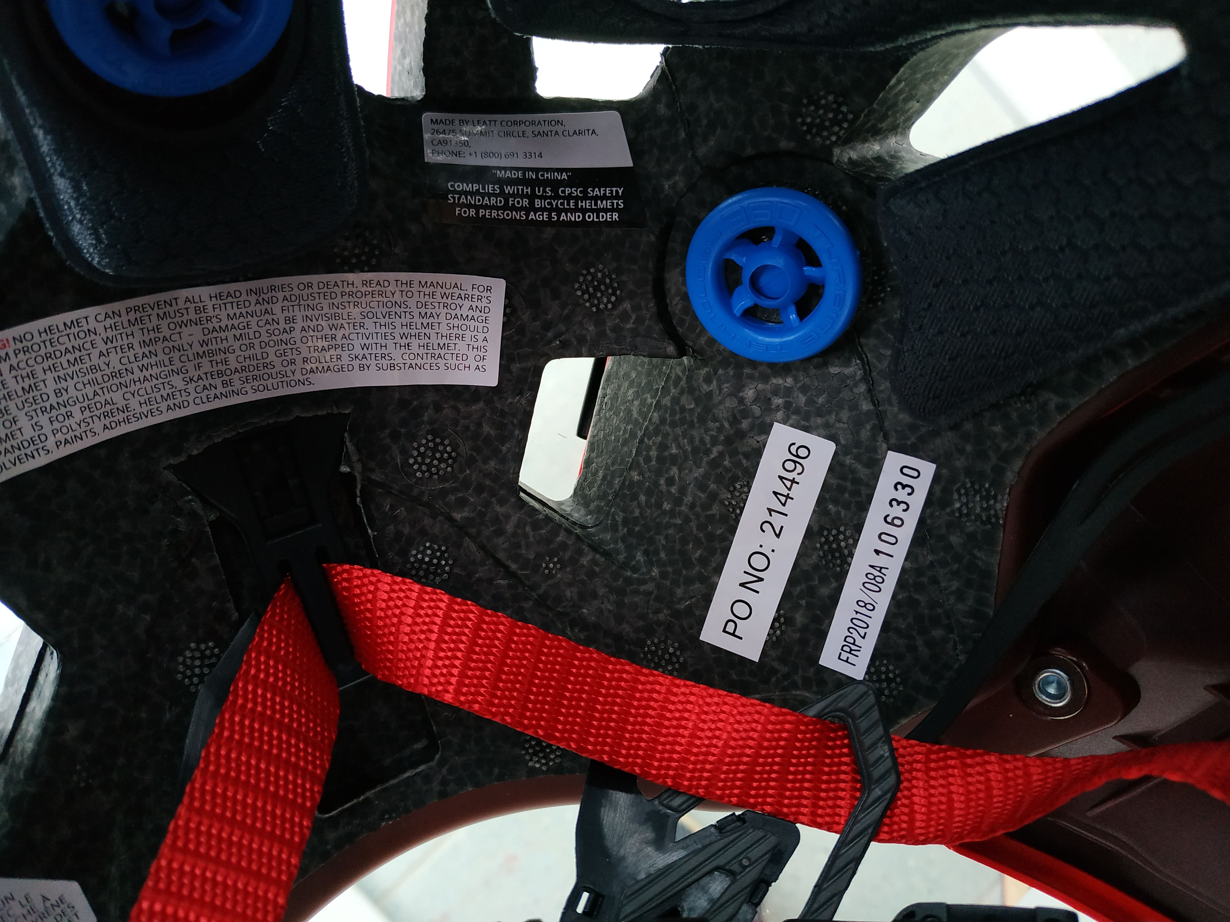

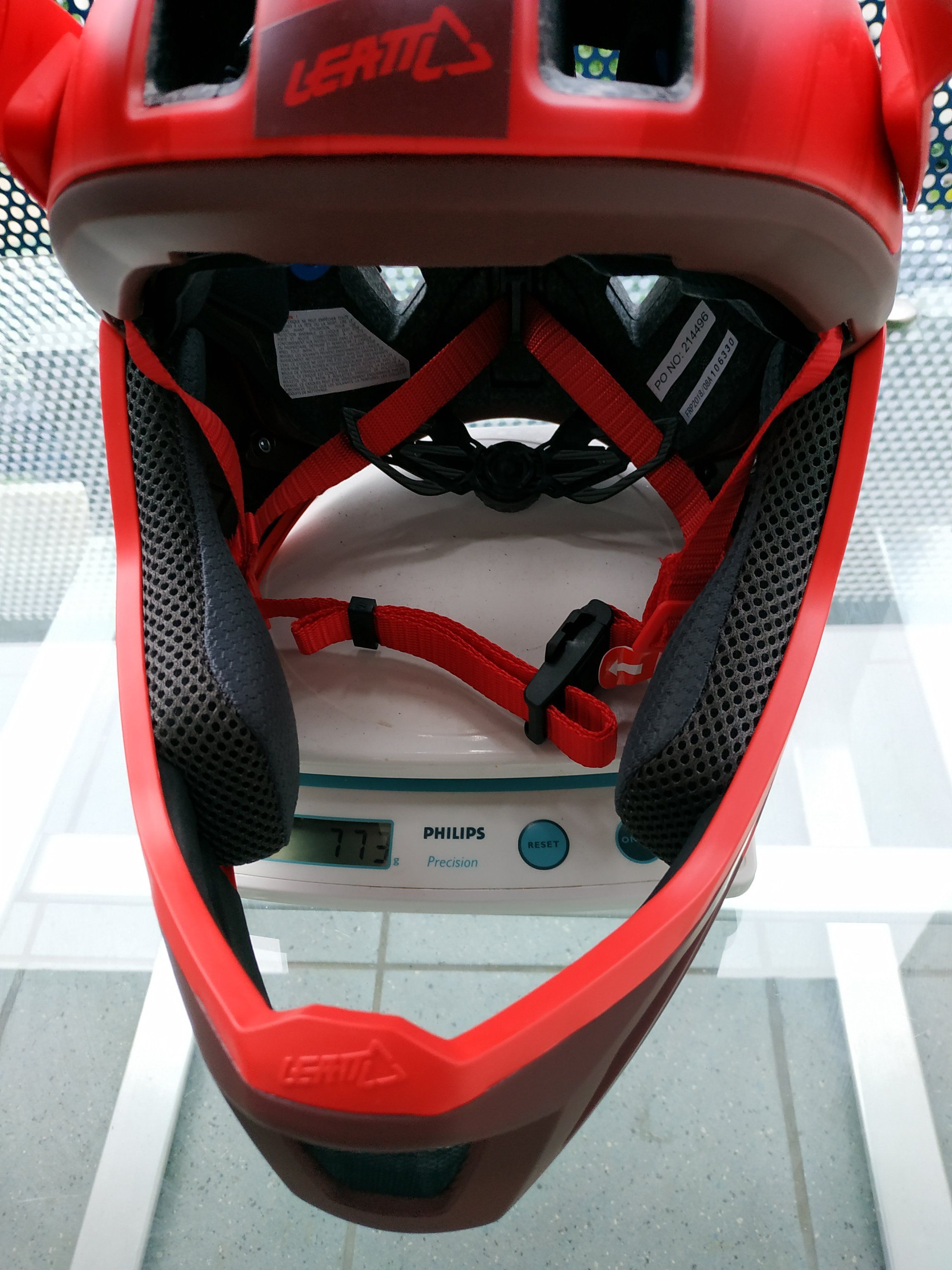

So, ich hab meinen jetzt auch bekommen:
Leatt DBX 3.0 All-Mountain V19.1 Helmet Ruby Red (7) - chin bar - 363 gramm.jpg
Hab nun auch endlich einen Helm der mir passt... mein Bell Super 2R MIPS war mit Kinnbügel OK, aber ohne hat er mir nicht gut gepasst. (Falls jmd einen sucht, ich werde ihn verkaufen)
Der DBX sitzt top! Nun bleibt zu hoffen, dass die Klammern überleben...

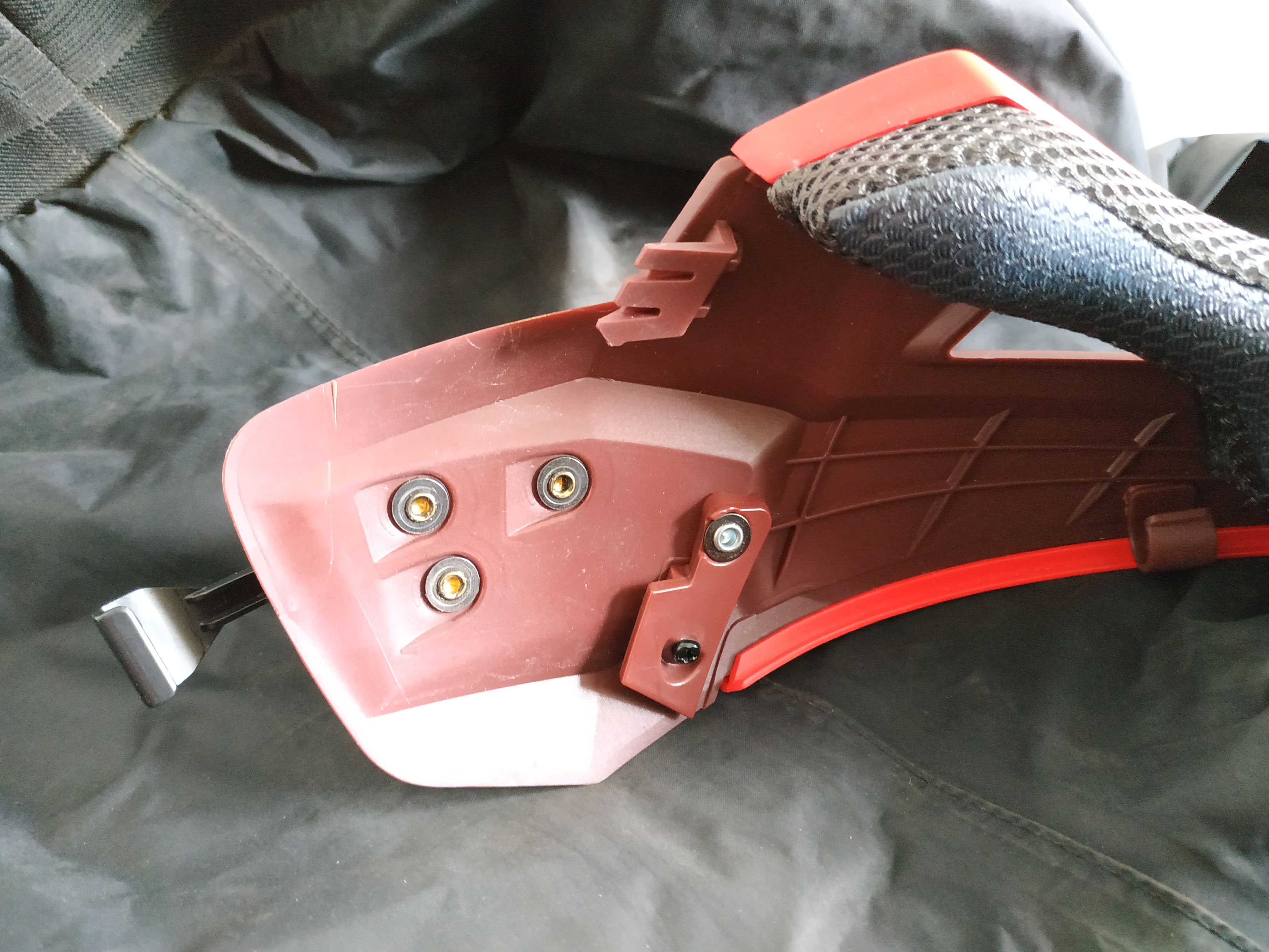

@Bambi0907 oder @ufp Kann einer von euch bitte ein Bild von der fraglichen Stelle an der neuen Schnalle posten?

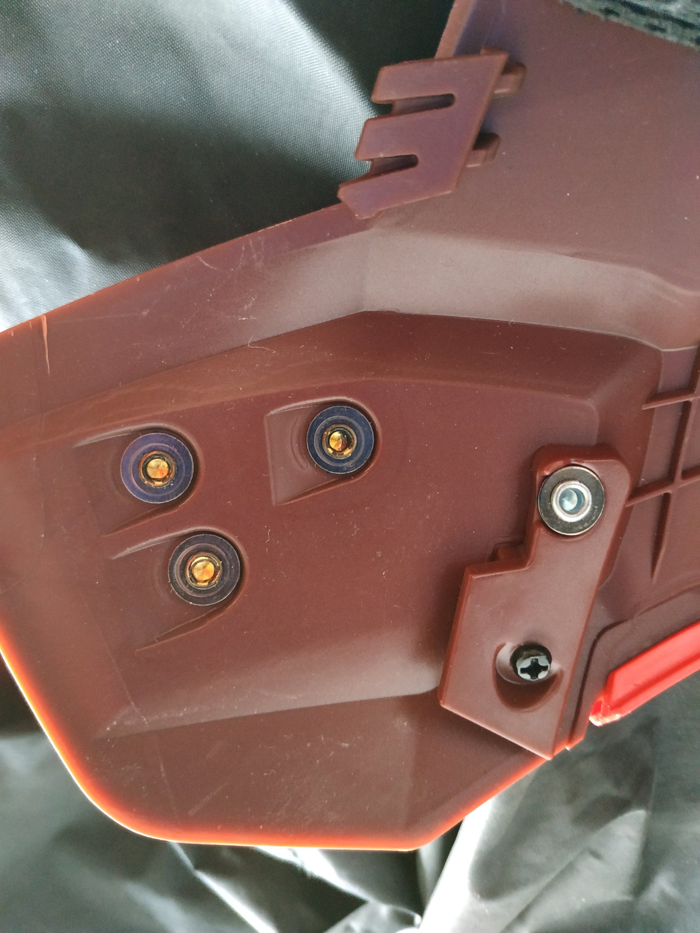

Waren meine obigen Fotos nicht aussagekäftig?
Hier bitte neue :wink::
Ich hab's im Met Bericht schon geschrieben, dass ich mir nunmehr unsicher bin, ob diese Plastik Zapfen eine Aufprallenergie gut, zumindest einmal, absorbieren können :ka::confused::

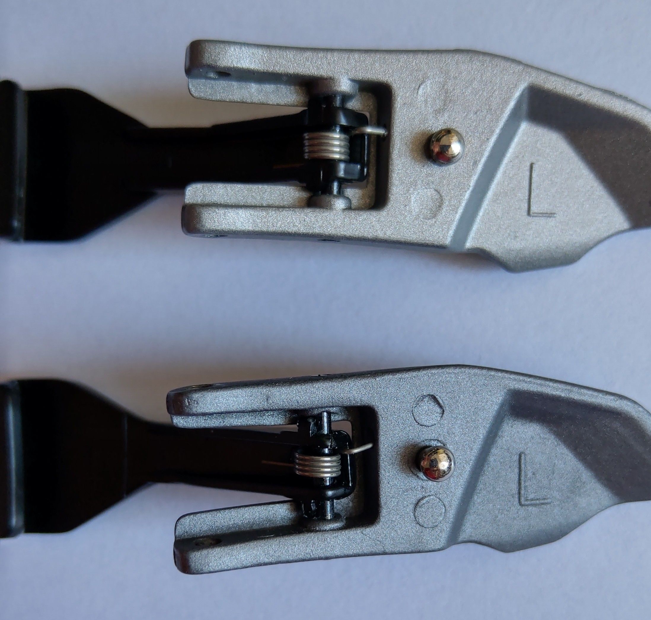

@ufp
Sowas hatte ich mir vorgestellt ;)
Oben der neue, unten der angebrochene, alte Hebel.
Danke für den Tipp mit sports-nut! Ein kurzer Anruf und ne Email mit 2 Bildern und schon waren die Hebel unterwegs.
