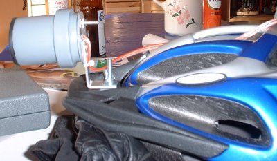

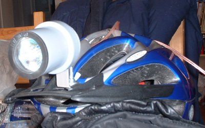

Sie mal im IBC Selbstbau Lampen-Fred auf Seite 21 nach. Da hab ich meine Helmlampe gezeigt:
http://www.mtb-news.de/forum/attachment.php?attachmentid=59678
http://www.mtb-news.de/forum/attachment.php?attachmentid=59679
Wenn du anstelle der 35 mm Halogenstrahlers einen der bauformgleichen LED-Spots (12 V) einsetzt, oder die einfach ne runde Platine "dremelst" und da "einige" helle LEDs drauflötest (dann ginge auch ne niedrigere Spannung).

40er HT-Rohr <- etwas Overkill, aber schnell gebastelt
22er Kupferrohr mit aufgelöteter / aufgeklebter Endkappe.
Ich meine mal irgendwo hier im Forum eine Konstruktion aus ner Luxeon und nem 22er Cu-Rohr gesehen zu haben. Das wäre die schnellste Lösung.
und, in dem zusammenhang: hat jemand ne idee für die befestigung an .. mir?
einfach je nen 5cm streifen m und w klettband hinten dranmachen, das dann um den rucksackriemen oder einen helm-steg gewickelt werden kann?
Hm, kommt drauf an. Entweder so wie ich mit nem Winkel und ner Schraube durch´s Helmvisier. Oder mit zwei Spannriemen (z.B. Pedalriemen) an den Helmsteg geklemmt. Klett finde ich eher weniger vernünftig. Das wackelt zuviel. Es sei denn, dass du mit ner PVC-Schnalle so eine Art "Spann-Klettverschluss" bastelst. Eventuell könnte man auch die Lampe per Sigmahalter an ein kurzes Stück Lenker (oder 22er Cu Rohr) machen und dieses analog zum Sigma Mirage-Halter mit zwei Gummis am Helm verspannen. Ohne Helm wird´s ein bisschen schwieriger, aber ich denke nicht, dass ein Kopflampenhalter so schwer zu basteln ist. Mit ein paar Nylongurten, Schnallen und einer in Nylon eingenähten Montageplatte sollte das auch zu bewerkstelligen sein.

so, die ebay stirnlampe ist inzwischen da und ich hab in der mittagspause gleich mal ein bisschen gebastelt.
serienmässig hat die lampe batteriebedingt ein unglaublich klobiges gehäuse, das hab ich mit etwas heisskleber :D wegrationalisiert und durch externe stromversorgung ersetzt, unter beibehaltung der originalelektronik, d.h. umschaltbar:
[AUS -- 1 LED -- 3 LED -- mini kryptonfunzel]
als nächstes kommt der akku dran, mal sehen was ich da mache.
