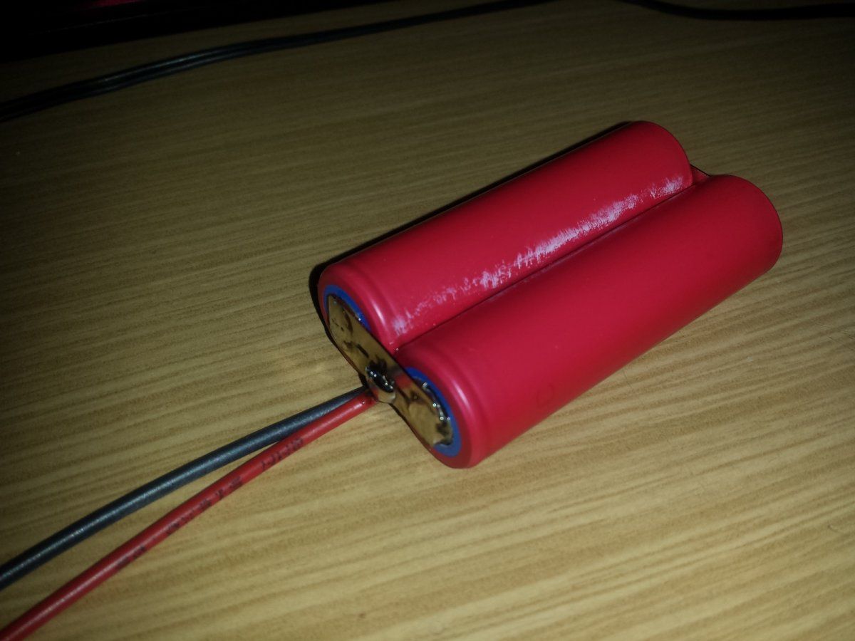

Heute sind die Akkus gekommen und der Modellbauer ums Eck hat sie mir zusammengelötet :-)
Jetzt mache ich mal ne Kapazitätsmessung und dann werde ich die Teile (oder jetzt "das Teil") einbauen...
Bin gespannt was dabei rumkommt.

Habe die beiden Akkus jetzt mal GE- und anschließend ENTladen.
Als Pack beim ersten mal 6839 mAh, das sind rund 3420 mAh je Zelle, sehr geil.
Jetzt tausche ich die Akkus aus, und dann messe ich mal aus Spaß den originalen Pack, der ja nun ein paar Ladungen hinter sich hat :)
Edit: Der originale Akku steht bei mir gut im Futter, 5348 mAh, mehr als aufgedruckt :)
Ernüchterung macht sich breit...
Die Lampe zählt runter, so n Murks...
Hatte sie auf Stufe 3 um zu sehen ob sich was ändert. Dem ist leider nicht so, sie zählt einfach runter.
Hatte sie eben bei 30 Minuten auf Mode 3. Schalte ich dann auf Mode 4 hab ich ne Stunde und 20 Minuten... Schalte ich wieder um auf 3, steht vorne kurz die 2 weil die Lampe misst, aber dann stehen da wieder die 30 Minuten.
Lässt man die 30 Minuten verstreichen schaltet die Lampe in Modus 2 und 4 ist nicht mehr erreichbar.
ALLE Laufzeiten ändern sich nach dem Umbau NICHT.
Somit war die ganze Aktion für den Popo.
Ich werde jetzt wieder den originalen Akku einbauen und mir aus den anderen beiden Zellen eine Powerbank basteln, da hab ich mehr davon.
Sehr schade :-(
