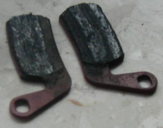

@bikerx: Ich hatte die Beläge, bevor ich sie abgeschliffen (großzügig) und auf den Alligator gefahren hab, eine Weile auf den Oro Scheiben gefahren. Da waren sie absolut problemlos. Ja, in meinem Fall lag das sicher daran, daß die Beläge nicht damit mithalten konnten, wie warm die Scheiben wurden.
Sahen dann etwa so aus:
Kann natürlich sein, daß das bei dir durch eine andere Bremse, ein anderes Gewicht, Fahrweise und Streckenprofile so nicht auftaucht. Ich hab für mich dann halt lieber einen deutlich temperaturstabilen Belag benutzt, mit dem die Probleme wie weggeblasen sind.
Bei dem erkenne ich nicht nur bei langen Abfahrten, daß es die Temperatur war -> die Bremse beißt selbst nach 1-2 kurzen Bremsungen sehr gut, was sie bei der Oro mit kalten Scheiben und denselben Belägen erst deutlich später gemacht hat. Der Belag braucht eben die Temperatur, um in Wallung zu kommen.

ähnlich wie Dein unterster Belag sehen meine mit den Windcuttern auch aus (dort wo sie nur knapp auf dem inneren Bremsring liegen sehr starker Verschleiß) & ich denke da kommt das Rubbeln her, werde das aber noch weiter austesten.
Das kann gut sein, ja. Bei mir waren nach dem "Lauf" halt auch ein paar Ecken rausgebrochen, die Beläge pack ich nicht mehr an (geschweige denn an's Rad).
Wobei ich eins ja sagen muß -> nachdem der ganze Spaß dann mal wieder gescheit abgekühlt war, konnte ich wieder normal heim fahren, da war wieder ne Bremsleistung da. Ob die auf dem Niveau wie vorher war, weiß ich allerdings nicht meht.
