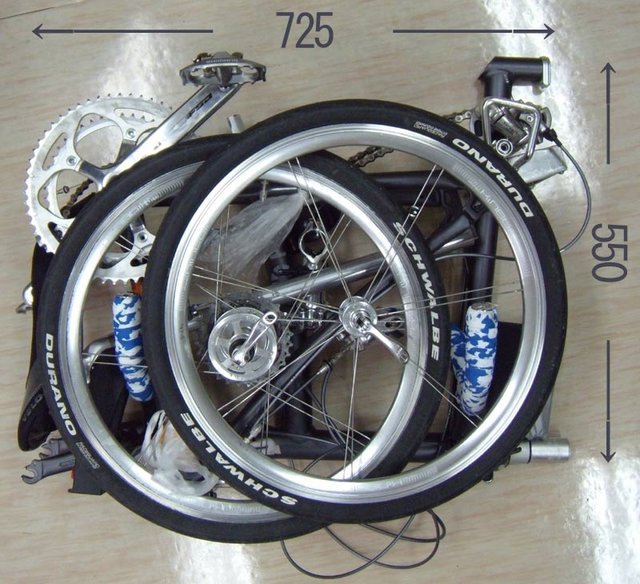

Hier gibt es neuere Bilder zum Dahon Hammerhead 8.0:
Ist offenbar doch kompakter zerlegbar als man zunächst annimmt.
