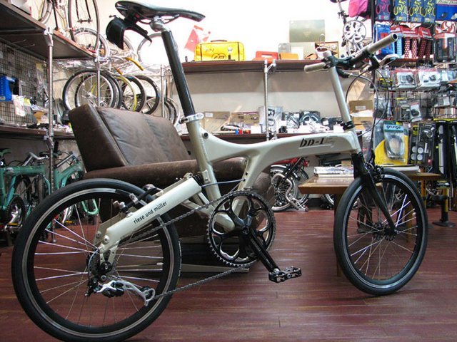

Ich hätte noch ne Idee für nen echten 'high Performance Falter':
Man nehme einen Birdy Rahmen. Da passen 20" Laufräder rein. Dadurch kommt das Tretlager etwas höher. Ersetzt die gesamte Frontkonstruktieon durch eine Tyrell Carbon Gabel für 20" mit langem Schaft. Höhe bleibt hier etwa gleich. Das spart etwa 1kg vorne. Macht die Front stabiler. Und ergibt ne schönen Geo denn man kann ahead dranbauen. Und es wird so auch energieeffizienter für Wiegetritt. Da rein nen Kinetix Pro Laufradsatz. Wer mag mit Pantour Achsfederung vorne. Zusammen mit leichten Parts dürfte es um 7,5 kg rauskommen. Das ist in 1s auf halbe Größe gefaltet. Für Kofferpackmass nimmt man die Gabel raus. Dauert dann ca 10 Min. schätze ich.
Loro (Japan) mach sowas:
Vom Aussehen schon ziemlich scharf. Fehlt nur noch Aero-Helm
