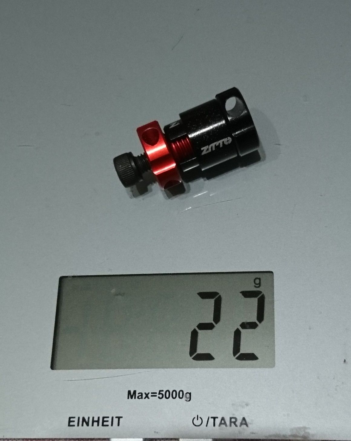

Hier mal ein paar Kettentrenner im Vergleich:
Kleiner ZTTO Kettentrenner, sehr kostengünstig über aliexpress.
Die Spindel dreht man mit einem 5er Inbus, gehalten wird mit einem 4er Inbus.
Dagegen sind andere Mini-Kettentrenner doppelt so schwer:
Topeak mit einem 4er Inbus und einem Werkzeug zum Bremsbeläge auseinander drücken. 4er Inbusschlüssel für die Spindel nötig.
Ritchey, mit sehr gutem VierSeiten Zentrierschlüssel, 8er Inbus und Torx 20. Der hat mir unterwegs schon sehr gute Dienste geleistet.

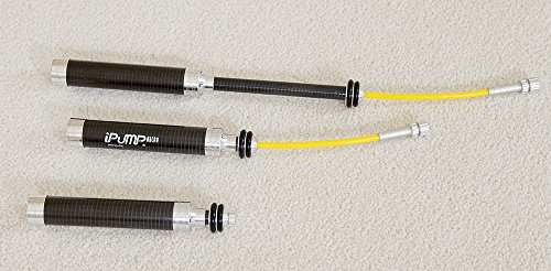

+25g für die Luftpumpe www.ipump.jp und schon ist man für den einen Fall im Jahr ausgerüstet, ohne alle anderen Tage im Jahr unnötig schwerem Kram sinnlos herumzuschleppen.
Sind diese Pumpen tatsächlich praxistauglich? :)
Bei den ganz puristischen Minipumpen ohne ZwischenSchlauch läuft man mE Gefahr, dass es das Aluminium Tubless Ventil verbiegen könnte.
Die iPump auf dem Bild ist die 21g Version. Die kann man ab 4 Bar kaum noch bedienen, weil man die nur mit zwei Fingern anfasst.
Ich habe die 25g Version mit Griff, da ich die Pumpe für den Notfall auch für meine Federgabel nehmen können muss.

Den Kettennieter kann man bei der CONTEC Lösung nicht weglassen, denn den nimmt man als Hebelverlängerung. Ohne Kettennieter schafft man kaum über 6Nm
Ist egal ob der Kettennieter von CONTEC, Lezyne oder KMC, hauptsache die Schraube passt auf das 4mm Ende:
Die KMC Variante kommt mit einem Aluhebel zu Gegenhalten. Wer es darauf anlegt, lässt den natürlich weg und klaut im Notfall einfach eine M6 Schraube irgendwo aus dem Bike, um die zum Gegenhalten in den Kettennieter zu schrauben :)
Contec ist bei mir seit Jahren im Einsatz und funktioniert problemlos. Es ist absolut praxistauglich. Keine Ahnung warum es mehr braucht.
Den Kettennieter montiere ich nur für besonders lange ausgesetzte Fahrten dran. Der fehlende 8er Imbus ist mir noch nicht aufgefallen. Aber es gibt einen 6er (?) Imbus in dem Set, den man nicht braucht, da man auch nur den Stumpf des Hebels verwenden kann. An dessen Stelle könnte man einen 8er einsetzten, ohne großes Zusatzgewicht. Irgendwo bekommt man den schon mit dem passenden Anschluss.
Danke für den Tipp mit der Pumpe. Die sehe ich mir an.
Hab eine Weile gebraucht das zu verstehen, da der Stumpf des Hebels 4mm dünn ist :)
Die meisten Kettennieter haben 5mm Innensechskant köpfe, daher muss man beim Kauf eines anderen Kettenmieters die Contec Kettenkieferschraube mitnehmen.
Warum ist es das wichtig? Man kann doch einfach das 5mm Microbit nehmen, oder? Nein, man braucht den Kettennieter als Hebelverlängerung:
Habe keine 8er Hex Microbits finden können, magst du für die Contec User vielleicht einen Link heraussuchen? Hab irgendwann aufgegeben bei der Suche. Das einzige, was ich finden konnte, waren Adapter von Micro zu normalen Bits und dann ein normales Bit, also 2 Adapter. Aber das ist dann in Summe schnell mal 10g schwer.
Wer eine leichte Kurbel ohne 8mm Schraube gefunden hat, der kann sich natürlich den 8er Sparen. Aber um den 6er kommt man nicht so einfach drumherum, da gibts es zu viele Schrauben am Bike.
Kann es sein das es eine andere Version von dem Contec Tool gibt, welches einen 6 statt 4 Millimeter Stumpf hat?
Selbst wenn es das gebe, hilft trotzdem nicht, denn wie soll man denn die 30mm kurze Seite so verlängern das man mit dem Stumpf eine 6er HEX Steckachse 10nm fest anschrauben kann?
So sieht das 6er Hex Hebelverlängerungssetup für Steckachsen aus:
Damit geht das grade so.
Der KMC und vor allem der Lezyne Alu Kettennieter ist außerdem leichter als der abmontierte Contec Stahl Kettennieter, wenn man die seperat kauft muss man das Tool auch nicht umbauen sondern kann den Kettennieter einfach bei bedarf einpacken.
Wobei ich den Kettennieter immer dabei habe, da ich den für Steckachsen als Verlängerung brauche und je nachdem wie sich eine besonders lange Fahrt definiert, sobald sich meine Runde mehr als 10km von öffentlichen Verkehrsmitteln entfernt (3 Stunden Fußmarsch) ist der immer mit dabei. Und da am Sonntag auf dem Land keine Busse fahren ist laut der 10km Regel jede Tour von dem 3 Stunden langen Fußmarsch betroffen ;)
Du hast Recht, es ist eine 4mm Aufnahme und ich habe auch noch nie ein 8er Bit dafür gesucht. So einen Imbiss habe ich nur an den Pedalen.
Zum Gegenhalten bzw als Hebel brauche ich den Kettennieter zum Glück nicht und kann das schwere Teil zu Hause lassen. Kettenrisse an von mir selbst montierten Ketten hatte ich noch nie, aber irgendwann 0asdiert mir auch das einmal.

Meine Pumpen sind alle noch zu schwer, da muss ich ran.
Dämpferpumpte hatte ich immer diese hier:
https://www.topeak.com/de/de/product/353-MICROSHOCK
Doch da meine Gabel nur ~4 Bar braucht, habe ich damals meine Pumpe so umgebaut, dass die auf meine Gabel passt und ich die Gabelpumpe weglassen kann.
Hab das 2g Aluteil aus dem Rebuild-Kit genommen, das Loch auf AV Ventilgröße vergrößert und zwei Aussparungen für die Schrauben im Gabeldeckel hineingebohrt.
Bei der iPump musste ich nichts modifizieren und der AV Adapter ist flach genug, das ich den ohne Luftverlust abschrauben kann. Das war meine größte Sorge beim Wechsel der Pumpe. Denn was bringt es 24g bei der Pumpe zu sparen, wenn mal als Resultat eine 44g Dämpferpumpe einpacken muss?
Aber hat zum Glück funktioniert.
