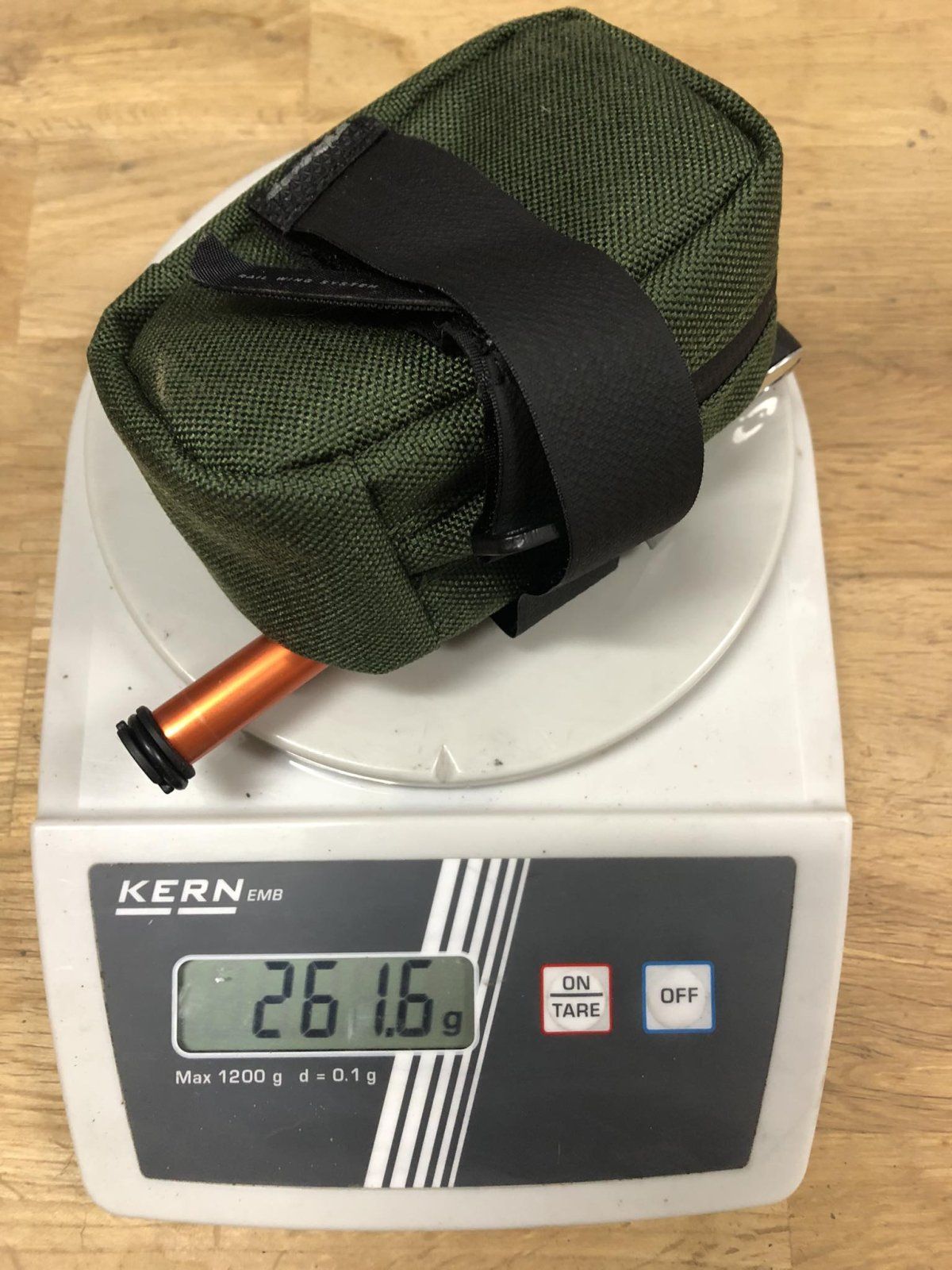

Habe euer Brainstorming in mein Notfallset einfließen lassen. Hinzu kommt noch ein 10EUR Schein und 2 Pflaster im Zip- Beutel hinzu. Dieses ist für mein Gravelbike Crux 40mm Reifen. Am Werkzeug das 61gr. wiegt könnte ich noch arbeiten.
