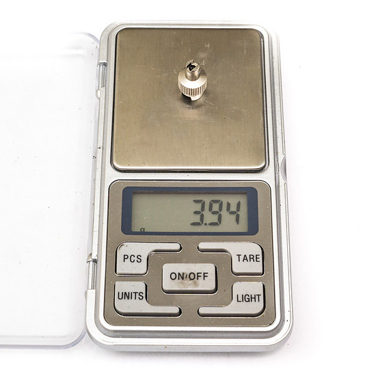

Das dort oben mit ca 3g ist die fast 40 Jahre alte Kunststoff/Stahl Variante.
Gibt's neu für 3,99€ auf Amazon.
Oder fragst jmd, der eine Simme fährt.

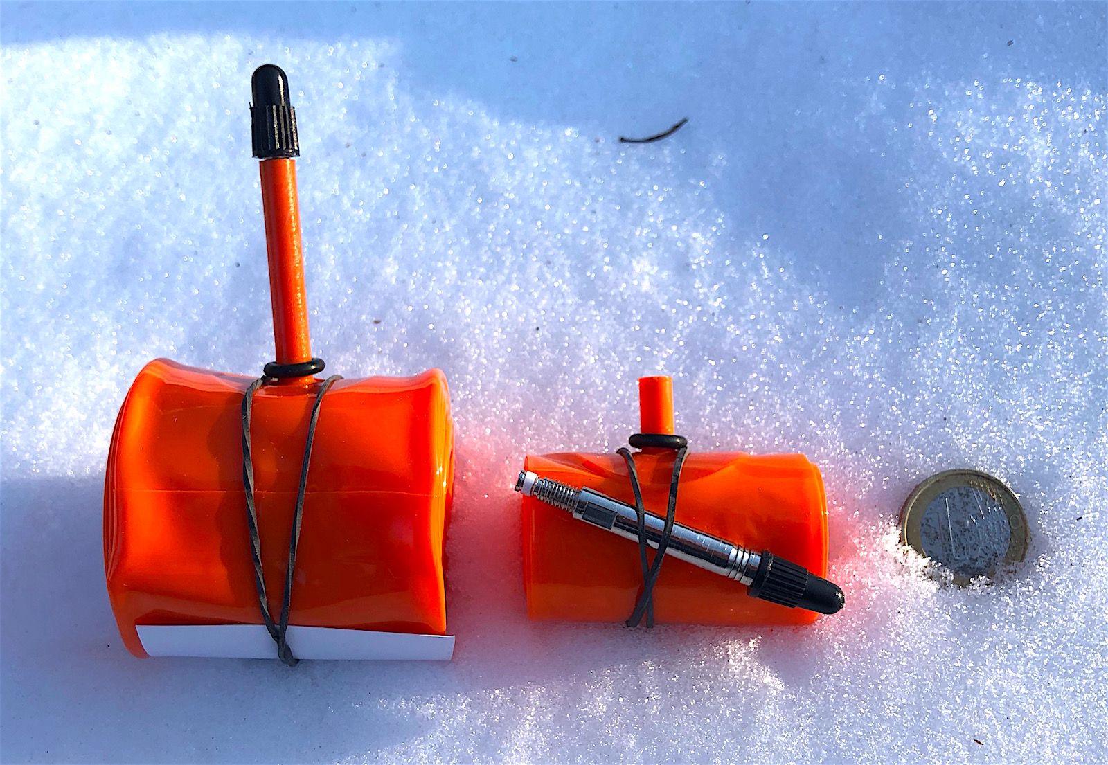

Ich habe immer ein Ersatzventilkern dabei, einen für SV und einen für AV.
Wer nur ein Ventilkern sieht: Der SV Ventilkern ist im Ersatzventil versteckt, wäre quatsch SV Ersatzventil und SV Ersatzventilkern einzupacken, einmal reicht zu, braucht man nicht doppelt. :)

In den Revoloops sitzt der Ventilkern aber so fest drin, dass man ihn nicht mal nachziehen kann. Ist vielleicht eingegossen?

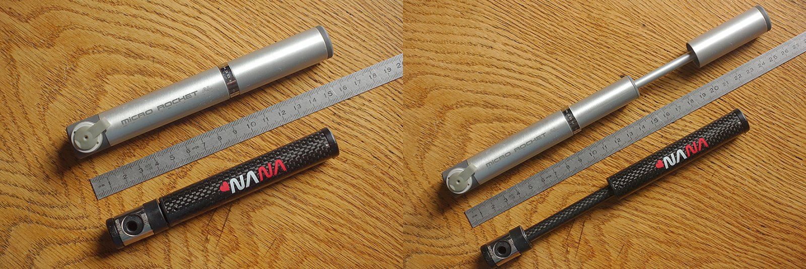

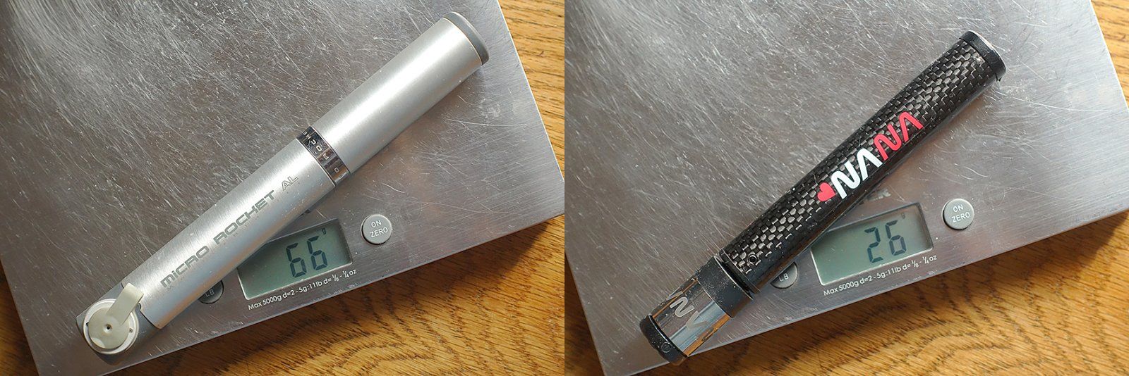

Beim Auspacken habe ich mich als erstes über die extrem kleine Größe und das, im Vergleich zur Micro Rocket, spürbar leichtere Gewicht, gefreut.
Neben dem Gewicht ist mir die Größe wichtig, hier kann sie mit den Abmessungen von 13,9x1,8cm mit der ipump (13x2cm) mithalten (Micro Rocket 16x2cm), gewichtsmäßig liegt sie mit ca. 26/29gr nur leicht hinter der ipump (21gr) (Micro Rocket 66gr).
Nun, für den Preis kann man allerdings nicht zu viel erwarten - die Nana wirkt schon etwas wie ein Spielzeug. So recht viel Vertrauen will bei dieser Minipumpe nicht aufkommen, da sind doch schon Welten zur Micro Rocket.
Aber gut - zur absoluten Notfallpumpe (wobei, auch im Notfall muss sie eigentlich immer verlässlich sein) vielleicht geeignet, eventuell etwas für die tägliche Hausrunde - aber wenn ich längere Touren, oder auf Reisen bin, da würde ich dann doch die Micro Rocket mitnehmen (wenn einem das Carbon-finish gefällt, kann man ja auch noch 10-15gr (evtl zusätzlich äussere Carbonhülle entfernen) mit der Carbon Variante einsparen).

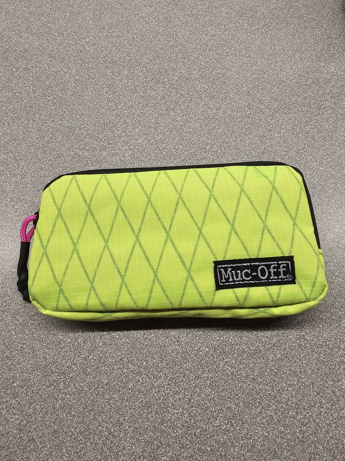

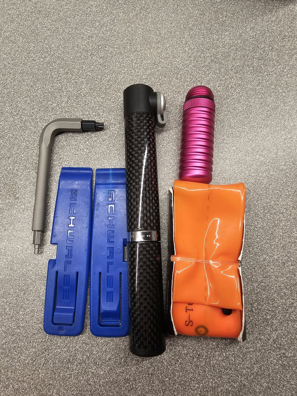

Das ist mein aktuelles Set. Tasche von Muc Off. Passt super in die Trikottasche.
Extra alles schön bunt. Fahre sonst ja farblich sehr sehr zurückhaltend. Aber grade bei so Kram merke ich: je bunter, desto besser. Schneller gefunden, bleibt nie versehentlich liegen. Aber ja, Geschmäcker aind unterschiedlich.
Mit insgesamt 222 g leider (zu?) schwer.
Etwas ändern?
Naja, Tasche könnte auch ein Zip-Beutel sein. Der ist leichter und billiger. Aber: auch weniger angenehm. Grade in der Trikottasche mag ich es, dass nicht Einzelteile unangenehm in den Rücken drücken. Der Mucoff fühlt sich gut an, hat die richtige Größe. Und Ausweis, Bankkarte und nen 10er krieg ich auch gut unter
Pumpe: tja, wie gesagt, werde die Nana probieren. Mal sehn.
Peatys Plug Tool: auch leicht, aber natürlich deutlich schwerer als das abgelängte Maxalami. Aber mit diesem kam ich nicht zurecht, mit dem Peatys klappt alles supi. Naja, vielleicht lasse ich die aufgeschraubte Kappe weg (11 g).
Reifenheber: eigentlich nicht nötig. Aber meine Erfahrung ist: Pannen kommen meist, wenn es kalt, nass, verkehrsreich....whatever.....ist. Da ist mir so ne Hilfe eigentlich ganz genehm.
Alles in allem: das Set funktioniert so wie es ist (für mich) super. Alles hat seinen Platz. Alles klappt. Fühlt sich gut an. Fasst sich gut an. Und ja, ich gebe zu, ein bisschen gefällt mir das wilde farbliche Durcheinander sogar 😉
