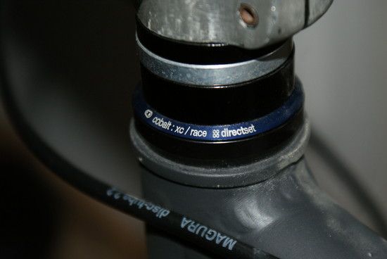

Hatte von neuen teilen geredet. Darunter sind ein Crank Bro CX Steuersatz, ein neues Vorderrad und eine neue (etwas schwerere) Vr. Bremse.
Das Vorderrad wiegt 95 gr. Weniger als das davor ( Abant mit Ti Speichen, Monty nabe, 598gr.), neue Bremse ist eine Marta mit RB Hebel (leider +18gr.) das wollte ich mir aber doch iwo schon gönen. Mal sehen was ich noch aus der Bremse holen kann.
Im Kopf überschlagen näher ich mich der 7500 Grenze. Demnächst kommt noch ein neues Reifen Setup. Bin optimistisch dass ich doch noch meine 7kg schaffe.
