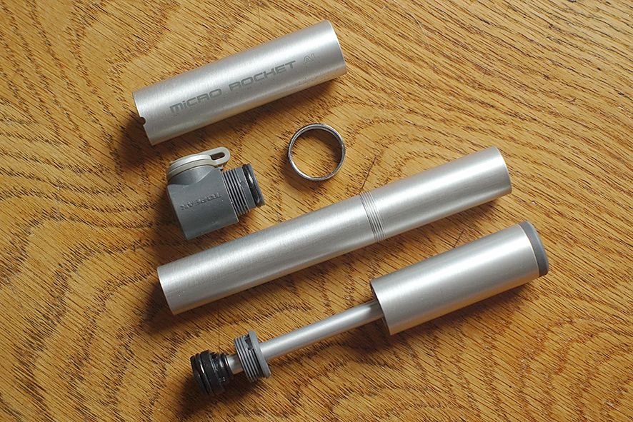

Das Schöne an der Topeak war die Wartbarkeit. Hab immer eine Kolbendichtung einstecken gehabt (wiegt weniger als 1g)

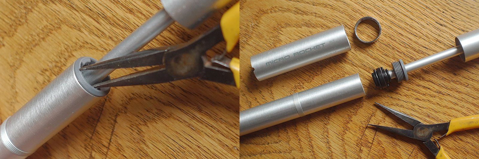

Für den Tausch der Kolbendichtung oder fürs Schmieren muss man den Endanschlag vom Unterseite der Pumpe entfernen. Wie das geht, ist nicht offensichtlich, aber wenn man mit der Pumpe rumspielt, merkt man es irgendwann: Der Griff hat Nasen zu arretieren, diese Nasen schrauben die Unterseite auf, dazu muss man den Griff 1mm unter die Arretierte Position bewegen und dann aufdrehen. Wenn man es trifft, dann merkt man das man nicht arretiert, sondern das man gar nicht drehen kann. Das ist die Position, in der man dann Kraft zum Aufschrauben anwendet und aufschraubt.
Also bei mir wollte es mit dem Lösen des Endanschlages mit Hilfe des Pumpengriffs nicht klappen - entweder es arretiert leicht oder man kommt in die "Löse"position, dass man gar nicht mehr drehen kann hat bei mir nicht funktioniert.
Aber mit einer kleinen Zange ist es kein Problem den oberen Anschlag abzuschrauben. Jetzt muss man halt noch irgendwo den richtigen Dichtungs O-Ring finden...
Die Topeak Micro Rocket gefällt mir immer besser. Wirklich super, dass sie neben einer sehr guten Verarbeitung auch sehr wartungsfreundlich ist.

Wenn du das Aluteil aufbohrst, dann kannst du das auch für AV nehmen, so hab ich meine Federgabel aufpumpen können:
Da rechts neben dem Pumpenkopf ist das modifizierte Aluteil: Loch ist größer und ich brauchte 2 Aussparungen, da Schrauben der Gabel im Weg waren.
So ist es dazu gekommen, dass ich immer das aufgebohrte Aluteil und die neue Kolbendichtung mit im Rucksack hatte.

siehe anhand des Fotos (hier die Alu-Variante):
minipump_05-jpg.1746108
mittleren Ring abschrauben -
unteren Punpenkopf abschrauben -
Hülse und Ring abnehmen/herausziehen
