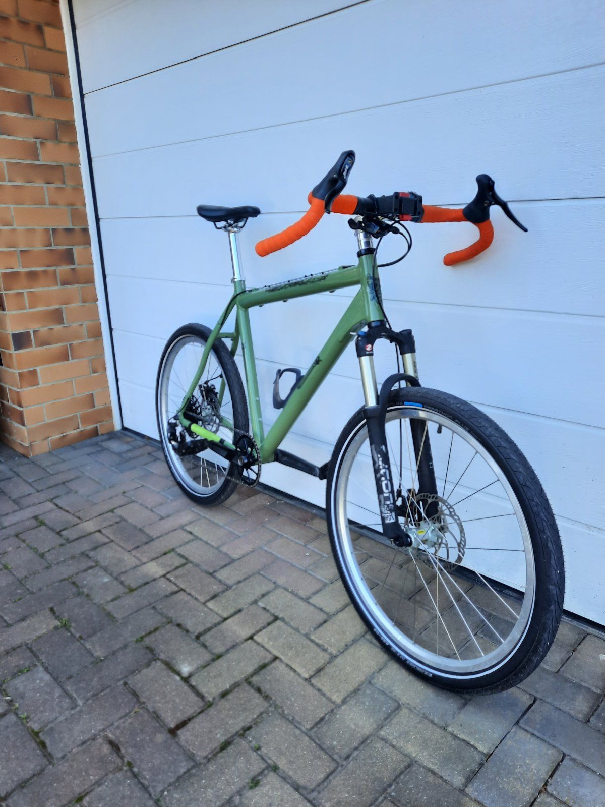

Dann will ich auch mal den aktuellen Ausbauzustand meines Gravel-Cross-Trecking-Rennrads zeigen :)
Unorthodoxe Sitzposition. Bist du mit dem Komfort denn zufrieden? Auf den ersten Blick würde ich sagen: Typisch MTB-Geo, Steuerrohr ultrakurz, mit einem entsprechenden Vorbau (steiler Winkel) käme der Lenker höher, dann kann auch der Sattel flacher. Aber jeder Jeck is (sitzt) anders...

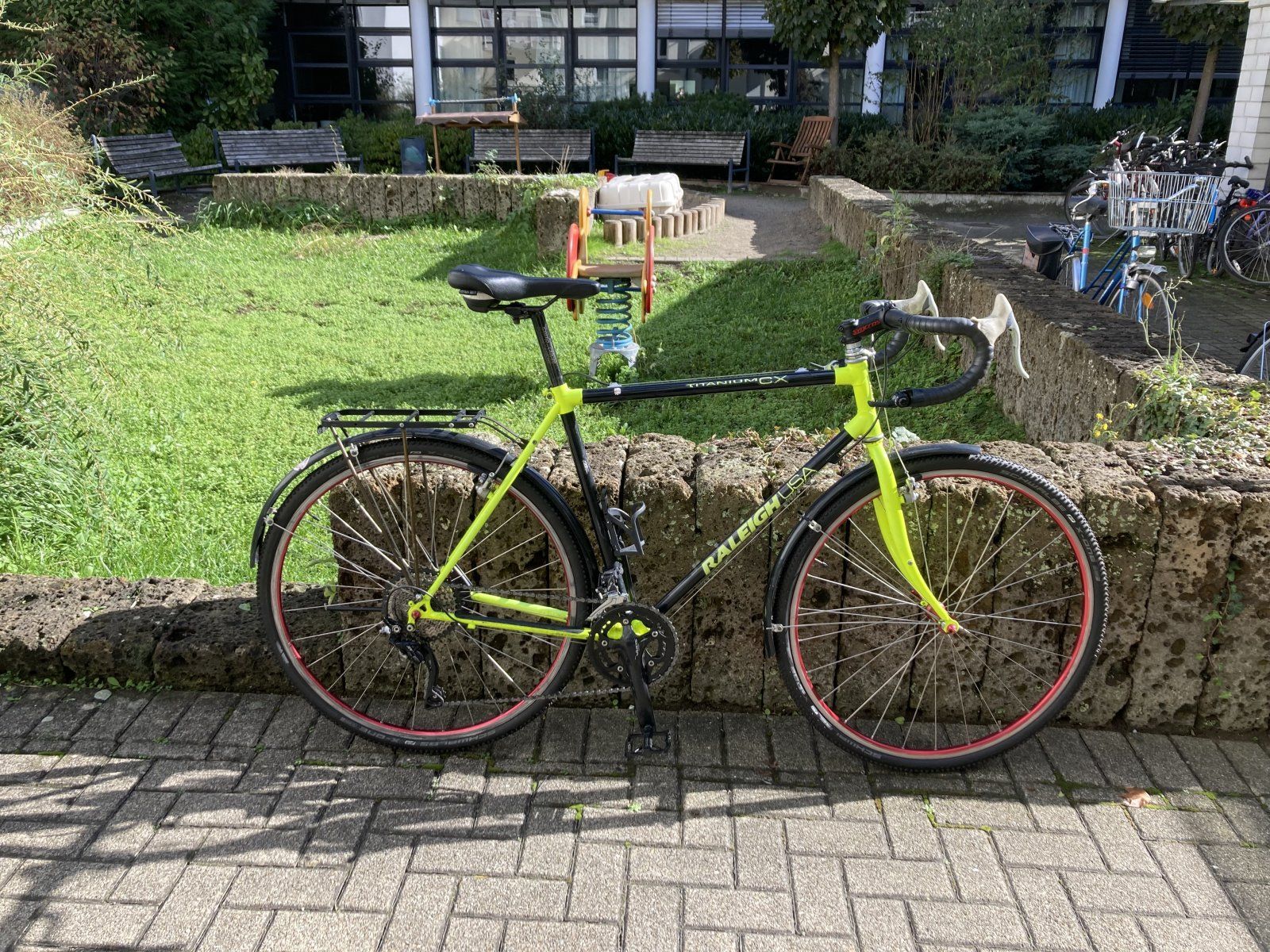

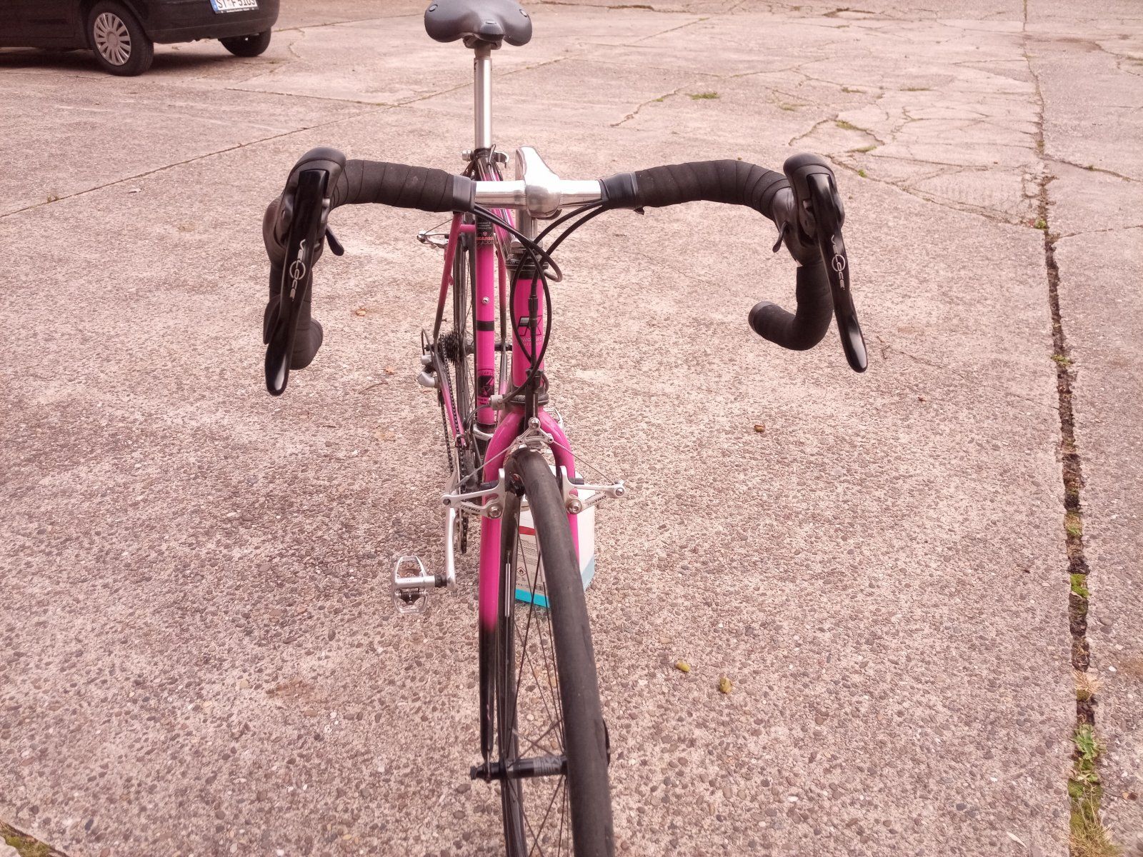

Dann bin ich Mal so frei und stelle meine zwei aktuellen Umbauten hier ein.

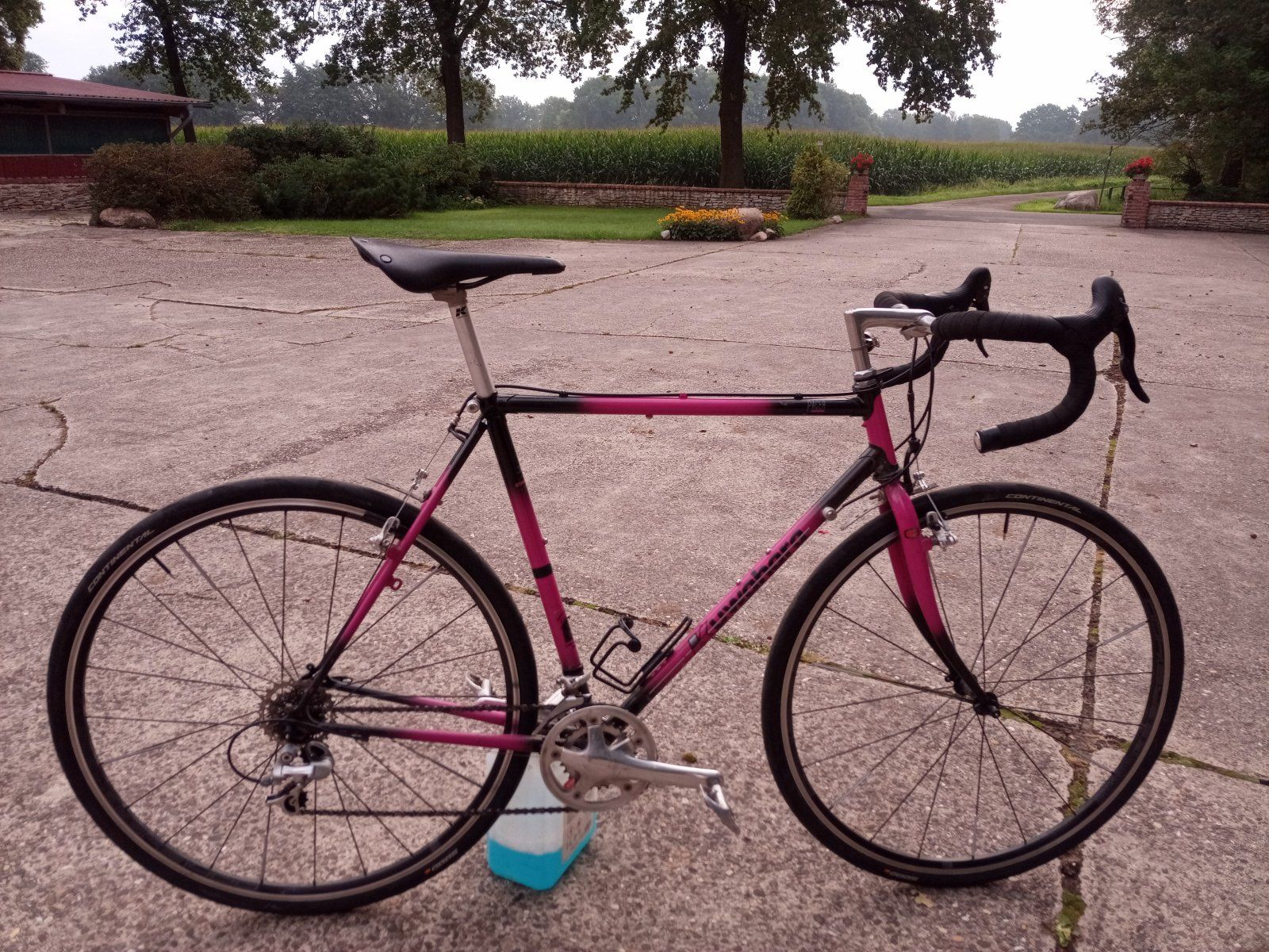

Ein Kuwahra Pacer mit Cantis und leichtem Konzert Laufradsatz bereift mit 32mm Conti GP5000 und Latexschläuchen. Geschaltet und gebremst wird mit Campa Ergopower. Lenker kommt von Sella Berolinum .

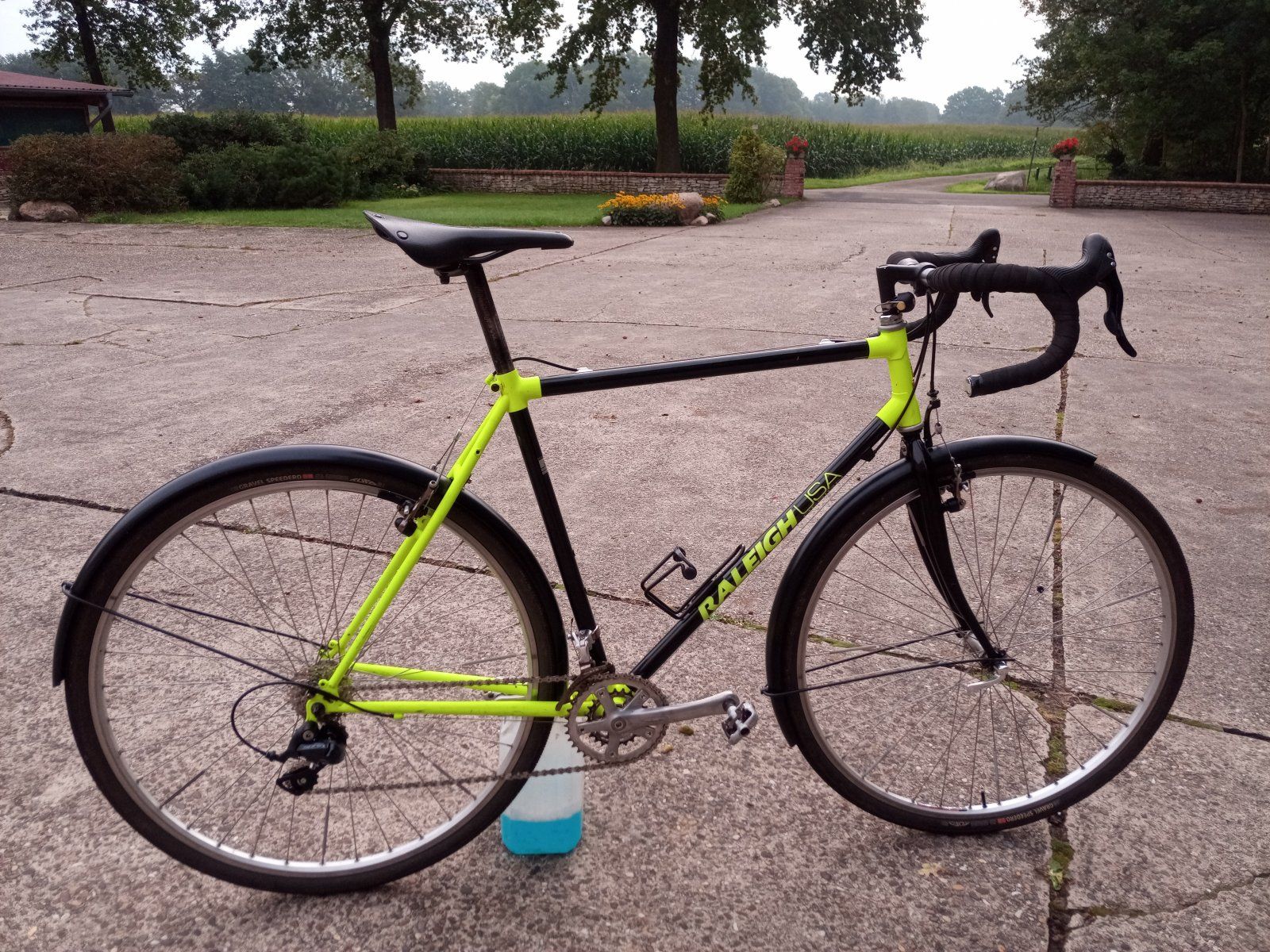

Raleigh Titanium CX mit etwas schwereren LRS und 36mm Tufo Speedero auch mit Latexschläuchen. Geschaltet und gebremst genau wie beim Pacer. Schutzblech sind matt schwarz in Aluminium 46mm von Goldsprint.
Der Rahmen hat mich lange mit Rahmenflattern geärgert. Nachdem ich das Steuerrohr gründlich planschleifen hab lassen geht es. Der Rahmen flext aber deutlich mehr als der Pacer.

Ein Kuwahra Pacer mit Cantis und leichtem Konzert Laufradsatz bereift mit 32mm Conti GP5000 und Latexschläuchen. Geschaltet und gebremst wird mit Campa Ergopower. Lenker kommt von Sella Berolinum.
Sind Schaltwerk und Kassette auch Campa oder nutzt Du die 10 für 8 Kompatibilität mit Shimano?

Fast, es sich beides 9 Fach Shimano Kassetten. Das Pacer hat ein altes cx700 7 fach Schaltwerk, das Raleigh hat ein neues Sora 9 Fach Schaltwerk. Bei beiden habe ich zur Verkürzung der Schaltschritte hinter der Nase der um 90° gedrehten Unterlegscheibe verlegt.
Funktioniert bei beiden einwandfrei. Bei der älteren Nabe musste ich nur das 28er Ritzel entfernen damit es auf den kürzeren 7 fach Freilauf passt

Ja, schwer ist relativ. 80 kg Kampfgericht gehen ganz gut. In einem vorherigen Aufbau hatte ich mal ein Gepäckträger, das ging gar nicht mit Taschen dran. Evtl. versuche ich noch mal einen Lowrider vorn a la Jan Heine für die Regenklamotten. Auf ne Tour nach Bremen und zurück an einem Tag mit 260km war der Hobel ganz bequem. Am besten funktioniert er mit lockeren Tritt mit Frequenzen um die 90. Dicke Gänge mit Kraft funktionieren nicht. Ist wohl das Gegenteil vom "Planing". Das Kuwahara geht da schon besser ab .
Sollte ich noch einmal so eins oder den Rahmen für einen vernünftigen Kurs bekommen würde ich den als Schutzblechrad aufbauen.
