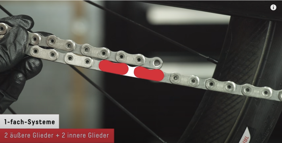

Habe eine 120er Kette genommen und 2 Glieder entfernt. Kette um die je beiden größten Ritzel vorne und hinten gelegt und an der Stelle wo sie sich überlappen 2 äußere Glieder + 2 innere Glieder addiert. Blieben noch 2 über welche ich entfernt habe.

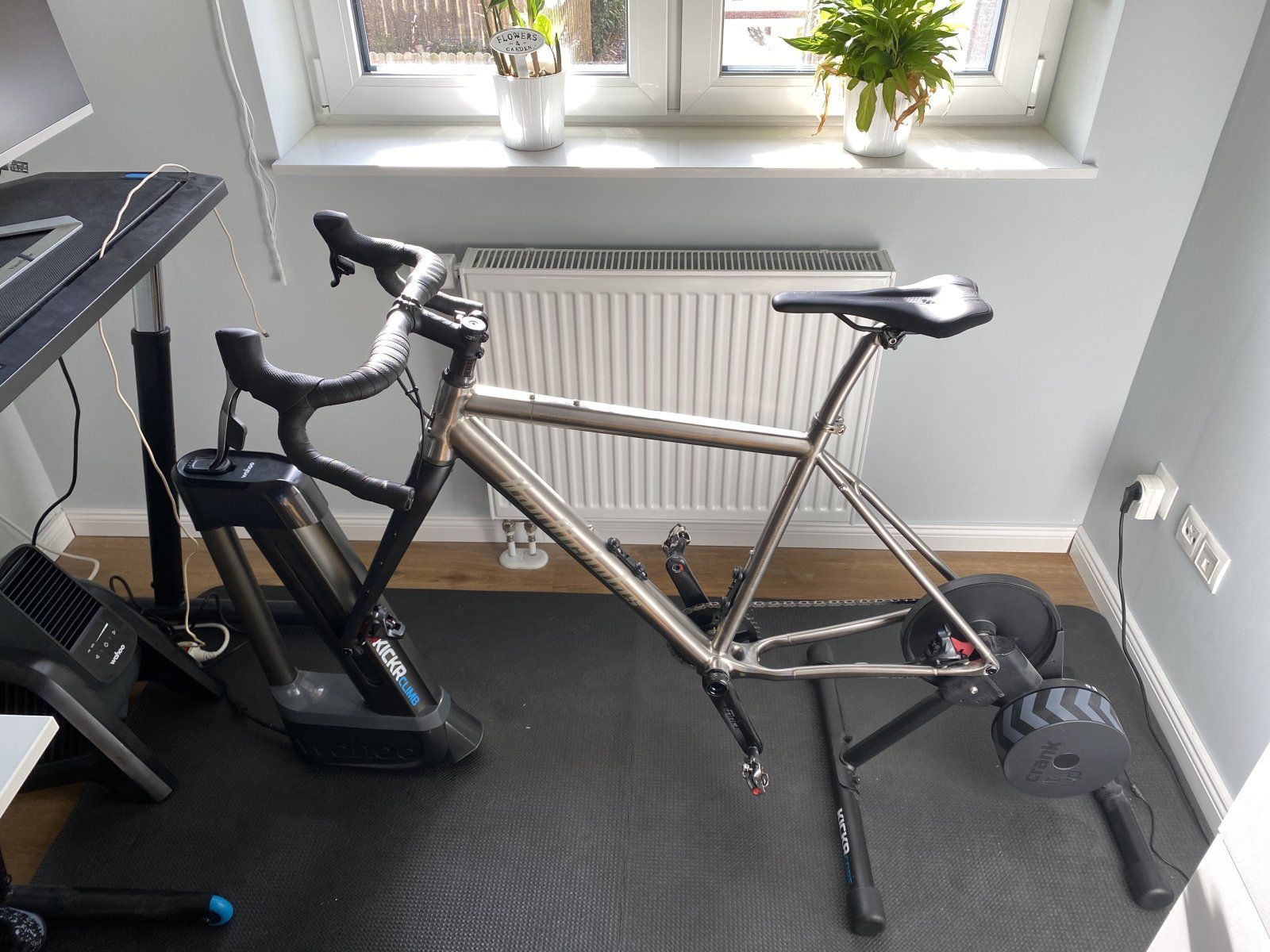

Da das Wetter gerade alles andere als gut ist habe ich das Rad kurzerhand in den Rollentrainer gespannt und am Wochenende gleich die erste längere Tour, zumindest virtuell, abgespult...
Passenderweise war am Wochenende gerade Zwift Fondo. Und da der Medio Fondo noch offen war habe ich den gleich mal in Angriff genommen. 80km und 1000hm waren es simuliert und ich muss sagen: Das Rad lief perfekt. Sitzposition top, nichts eingeschlafen, nichts schmerzt, einfach top. Und die Schaltung ist ein Traum: Hatte selbst bei 15% Steigung überhaupt keine Probleme, das 44er Ritzel ist quasi noch jungfräulich. Gute Entscheidung gewesen nicht auf die Eagle zu gehen.
Eigentlich hast du bei Sram doch eine Einstelllehre fürs Schaltwerk dabei, um die Kettenlänge festzulegen.
Zumindest bei allen 1-fach MTB-Gruppen.
Bei 1-fach Gravel sollte das eigentlich auch so sein.
Das wäre zumindest eine gute Erklärung fürs Rasseln.
Du hast die Einstelllehre für das Chaingap dabei, habe ich auch auf die 7mm eingestellt. Kettenlänge wird laut SRAM so ermittelt: How do I size a chain for a SRAM eTap AXS 1x drivetrain?
Habe ich auch exakt so gemacht. Fährt denn niemand eine XPLR in Kombination mit 40T und kann die 118 Glieder bestätigen? Solange schiebe ich es erstmal auf die Kassette, SRAM selber sagt das über neue Kassetten:
das kann man so nicht unbedingt von einem Rad auf ein anderes übertragen - die Rahmenlängen (zb Kettenstrebe) könnten unterschiedlich sein.
Aber eigentlich dürfte da nach 200km nichts mehr rattern. Überprüfe doch nochmals die Abstände zur Kassette, sowie die Kettenlänge.
Ich fahr 118 Glieder auf der XPLR, bei 44Z und 435 mm Kettenstrebe (SRAM Methode). Ritzel 11 und 12 sind etwas lauter aufgrund des Schräglaufes, ansonsten schnurrt die Schaltung.
Ich habe 2 Glieder entfernt (von 118 auf 116) und nochmal frisches Wachs aufgetragen. Und zack: Schnurrt, 11 und 12 sind immer noch etwas lauter. Aber kein Vergleich zu vorher. Daher, alles schick :daumen:
