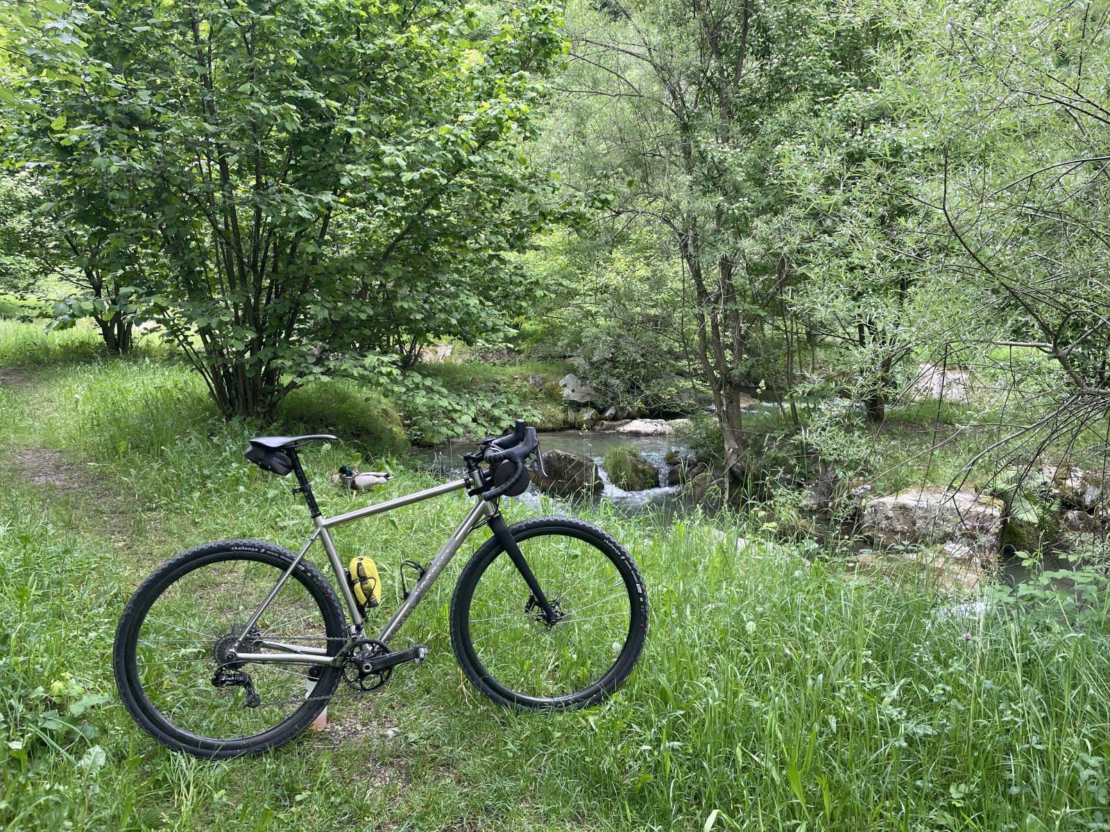

Kommen wir mal zum Rad zurück, wird mal wieder Zeit für ein Update:
Mit der Vorbau-Lenker-Lenkerbandkombination bin ich noch etwas unzufrieden, daher wird es hier in den kommenden Wochen noch Änderungen geben. Lenker und Vorbau hatte ich beim Aufbau hier noch liegen und zum Probieren wollte ich nicht großartig etwas neues kaufen. Daher kam erstmal das ran was ich noch hatte. Beim Fitting haben wir mit einigen Einstellungen und Änderungen rumprobiert. Spacerturm ist auf 20mm geschrumpft, den Vorbau haben wir von +7° auf -7° umgedreht. Mit einem überraschend erstaunlichen Komfortgewinn, ich war selber sehr angetan.
Allerdings: 90mm Vorbau ist dann doch einen Mü zu lang, auch beim Lenker brauche ich noch einen kleinen Tick weniger Reach (wobei der Venturemax von Ritchey mit 75 schon einen recht geringen Reach hat).
Daher: 80mm Vorbau, dann auch gleich gedämpft. Hier gebe ich Redshift mal die Chance. Lenker kommt auch neu, auch wieder von Ritchey. Diesmal aber der Beacon, mit 80mm Drop und 65mm Reach sollte er nochmals komfortabler als der Venturemax sein. Ich werde berichten. Rise möchte ich nicht da noch Aerobars montiert werden sollen. Und mir ist zumindest kein Lenker mit extralanger Lenkerklemmung bekannt der gleichzeitig auch noch Rise hat.
Ergänzt wird das ganze Setup mit den Top Grips und dem Extra Long Lenkerband von Redshift. Mit der Lenker-Vorbau-Kombination werde ich dann mal die nächsten Touren probieren. Bin nicht mehr wirklich weit vom Optimum entfernt 8-)
Bilder folgen dann Ende Mai, wird auch wirklich mal Zeit. Bin halt nicht so der Fotograf :) Obwohl, einen schnellen Schnappschuss hätte ich noch (wenn auch nicht von der Schokoladenseite, ich weiß)

Wird mal wieder Zeit für ein Update:
Gedämpfter Redshift Vorbau, neuer Ritchey Lenker sowie die Redshift Top Grips sind verbaut. Ging alles ohne Probleme, das Redshift Lenkerband ist bis jetzt eines der besten Lenkerbänder in Sachen wickeln... das ging ja mal völlig problemlos ( z.B. im Gegensatz zu dem Supacaz bei dem 8bar meiner Frau).
Den Vorbau fahre ich mit einer Stufe mehr Härte als von Redshift empfohlen, zahlreiche Forenbeiträge und Kommentare hatten dies angeraten. Ich kann mich hier nur anschließen, die Dämpfung ist so echt extrem angenehm. Hatte erst Befürchtungen dass es zu "schwammig" wird, dem ist aber nicht so. Auch im Wiegetritt keine Beeinträchtigung, ich brauche auch keine Handschuhe mehr.
Auch der neue Lenker in Verbindung mit den Top Grips brachte einen deutlichen Komfortgewinn. Jetzt habe ich endlich auch mal Platz die Hände einfach mal entspannt "abzulegen" :daumen: Nächste Stufe werden dann Aero Bars sein, stay tuned...
Und so ging es dann auch auf den ersten 200km Tagestrip von Norderstedt nach St. Peter Ording. Natürlich nicht direkt queer durchs Land sondern von Norderstedt nach Glückstadt an die Elbe, dann immer dem Fluss Richtung Mündung folgend, in Brunsbüttel über den Nord-Ostsee-Kanal und dann immer am Deich lang Richtung Norden. Friedrichskoog, Kronenloch, Büsum, Eidersperrwerk und am Ende dann St. Peter Ording. Sehr geil zu fahren, keine Autos... aber ab Brunsbüttel dann leider böse viel Gegenwind aus Nord-Nord-West. Bleibt halt nicht aus im Norden...
Zurück ging es dann mit dem Zug nach Husum und von dort mit dem Regionalexpress nach Hamburg Altona.
Hier ein paar Impressionen:

Lenker ist ein Ritchey Comp Beacon in 40cm Breite. Gerade die 80mm Drop lassen einen auch meeegaentspannt im Unterlenker fahren. Nicht wegen Windwiderstand und sportlich sondern weil man einfach noch eine weitere entspannte Griffposition hat am Lenker.
Wiege 75kg und sollte eigentlich Grün (80) und Gelb (50) nehmen. Habe aber eine Stufe höher (84-93kg) genommen, sprich Grün (80) und Blau (70) und es als sehr angenehm empfunden. Prinzipiell kann man die Gummis auch mit verbautem Vorbau tauschen, ist halt etwas mehr Gefummel.
