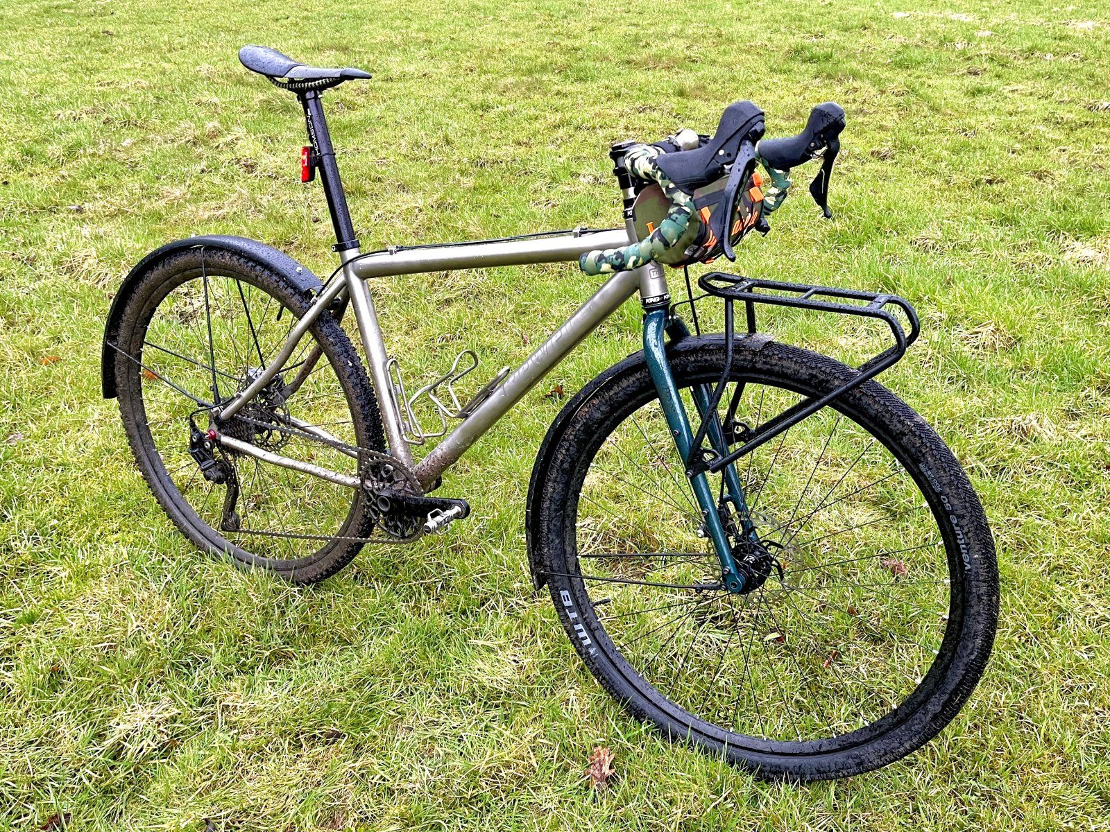

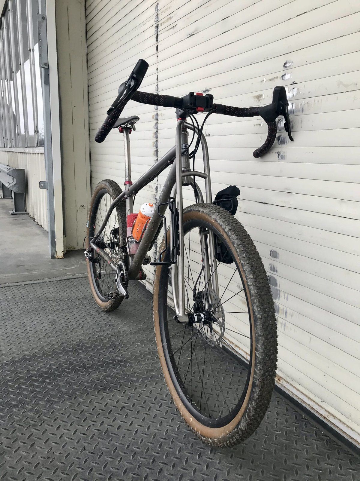

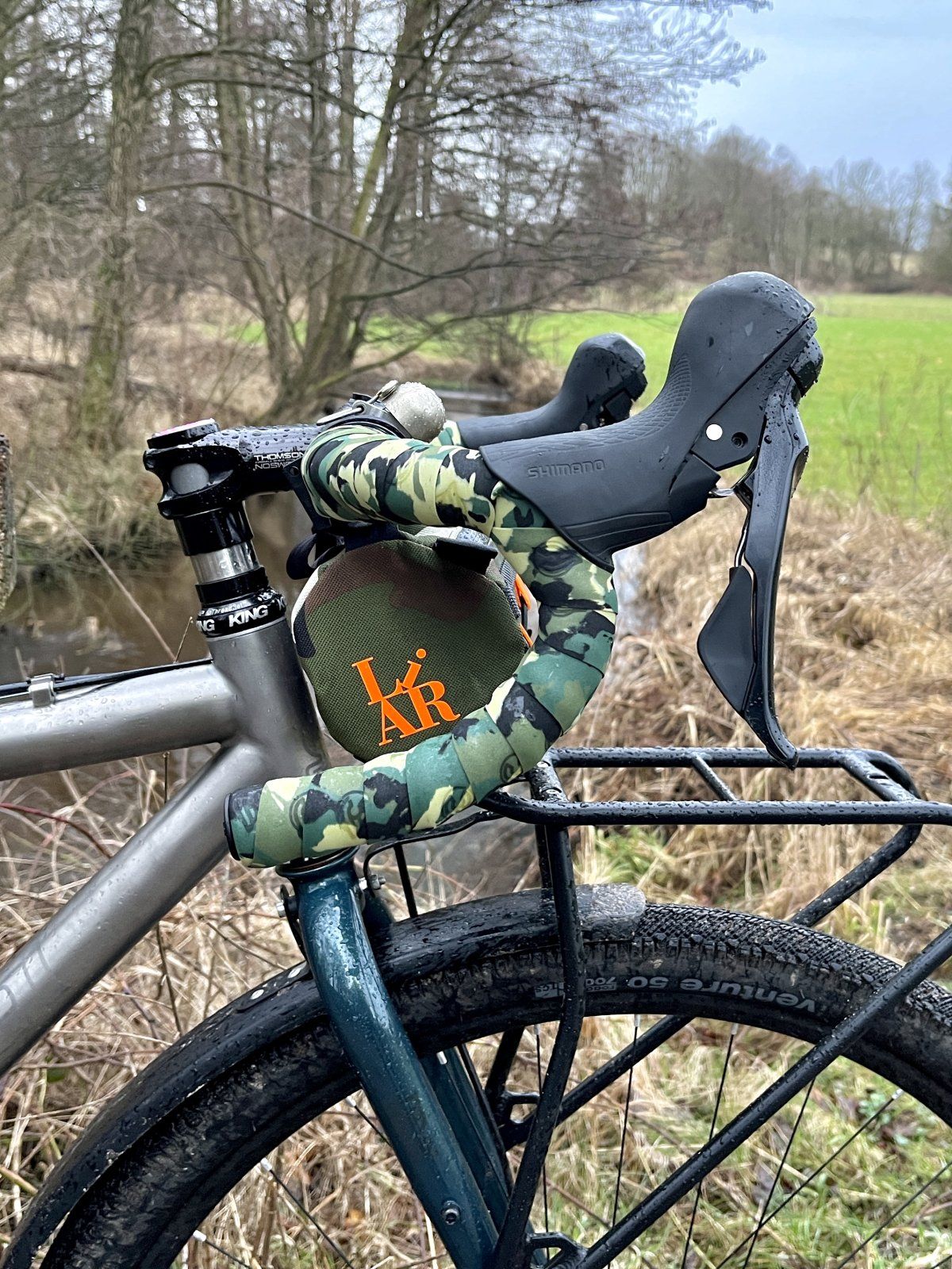

Ausgangsbasis war, wie Ihr wisst, ein Stevens 530 in Rahmengröße 52, eff. Oberrohr ca. 57cm.
Ich selbst bin 1,70m groß mit einer Schrittlänge von 79,5cm und eher langen Armen.
Ich komme gerade nicht zu einer kurzen Tour, daher hier ein paar Schnappschüsse aus dem Garten.
Geplant war ein Low-Budget-Aufbau und größtenteils habe ich mich auch daran gehalten.;)
Ich habe zu guter Letzt doch den Rat befolgt, erst mit einem Ahead-Adapter und einigen Ahead-Vorbauten aus der Restekiste den passenden Vorbau zu ermitteln. Geworden ist es jetzt ein günstiger 90mm Genetic AQ Road Stem. Ich hätte zwar gerne einen Schaftvorbau genommen, aber eine abnehmbare Kappe sollte er schon haben und außerdem bin ich mit der 31,8mm-Klemmung jetzt sehr flexibel, was Gravellenker angeht.

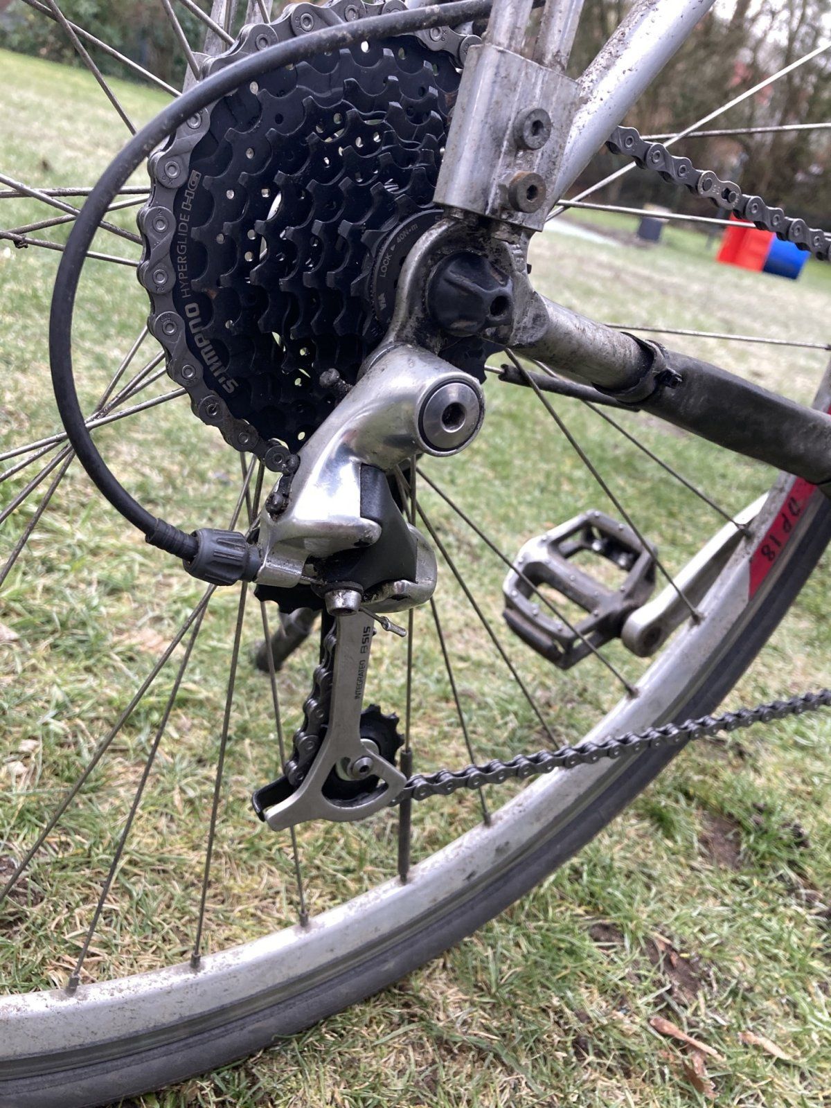

Die Schaltung habe ich (bis auf die Schalthebel natürlich) übernommen. Es ist eine 3x7-Schaltung (hüstel), wie eine gewissenhafte Zählung ergeben hat.:D
Bei den Bremsen war ich pragmatisch und habe auf (vorhandene) LX-V-Brakes gewechselt.
Kleine Veränderungen an meinen Rewel.

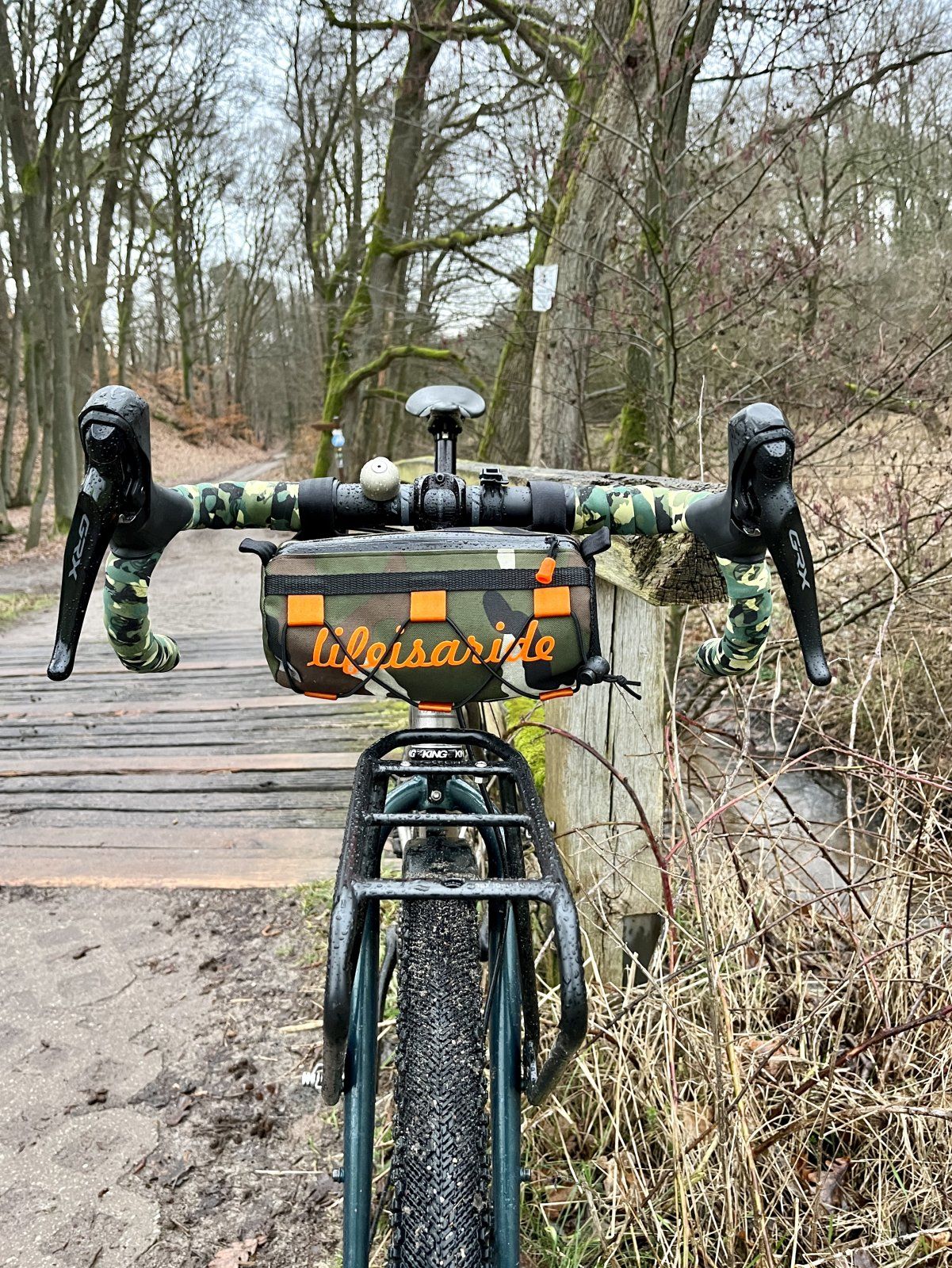

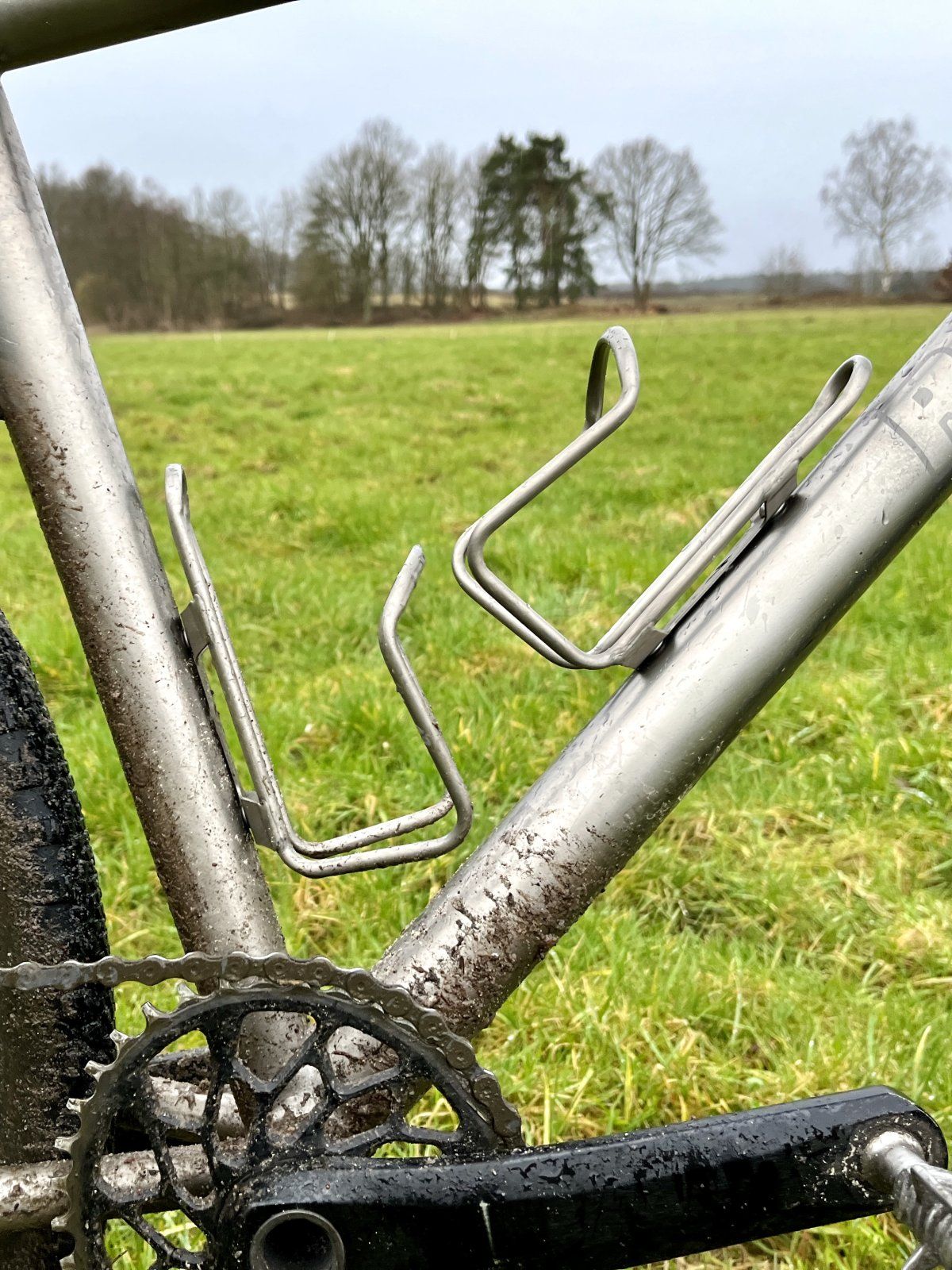

Vom Pickenflick sind die beiden Specialized Titan Flaschenhalter
und die Spurcycle Klingel gekommen. Der Ritchey Evo Curve ist einem Butano gewichen

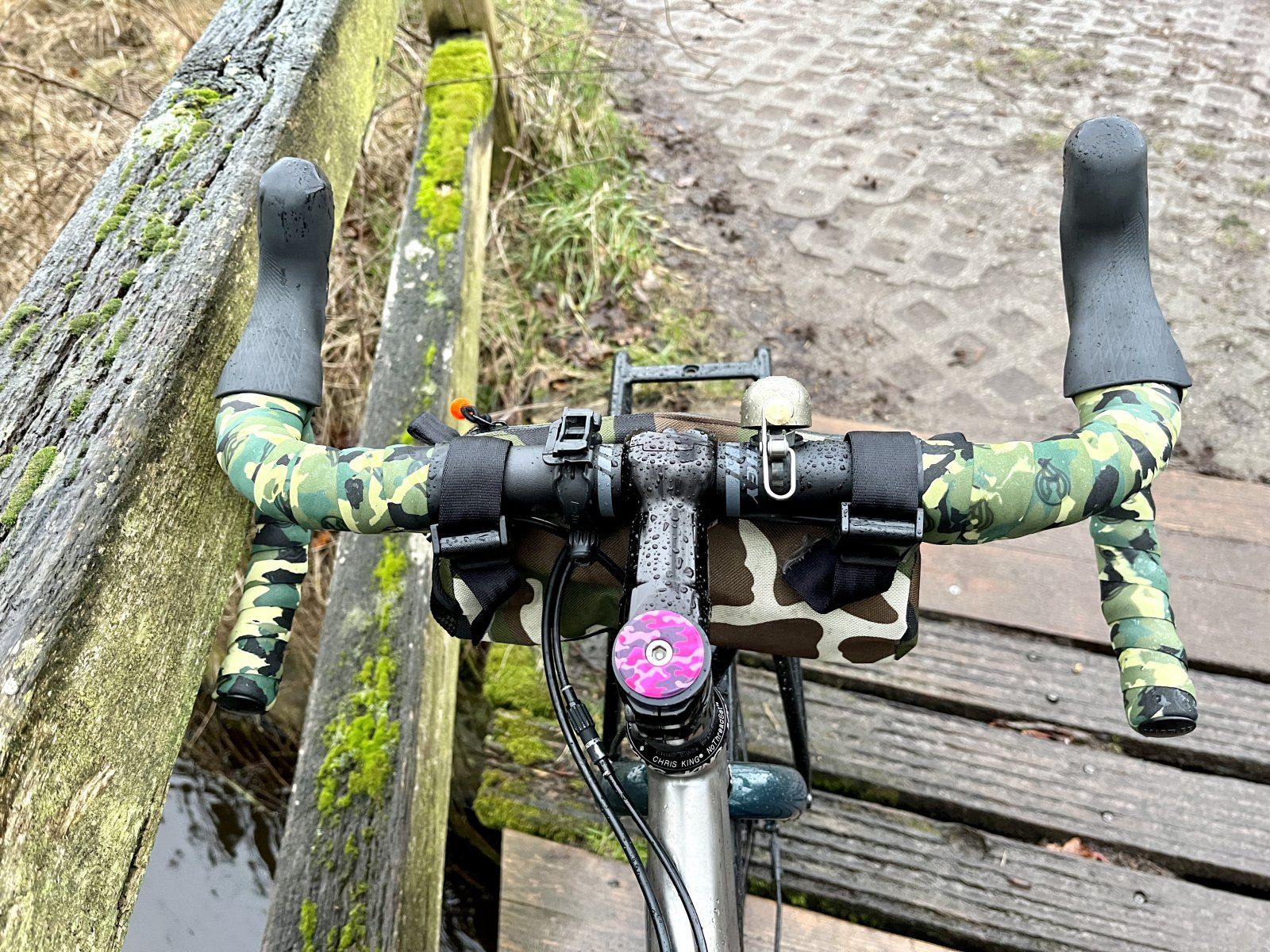

Die Ahead Kappe war beim Aufbau des Kuhlen Teils über

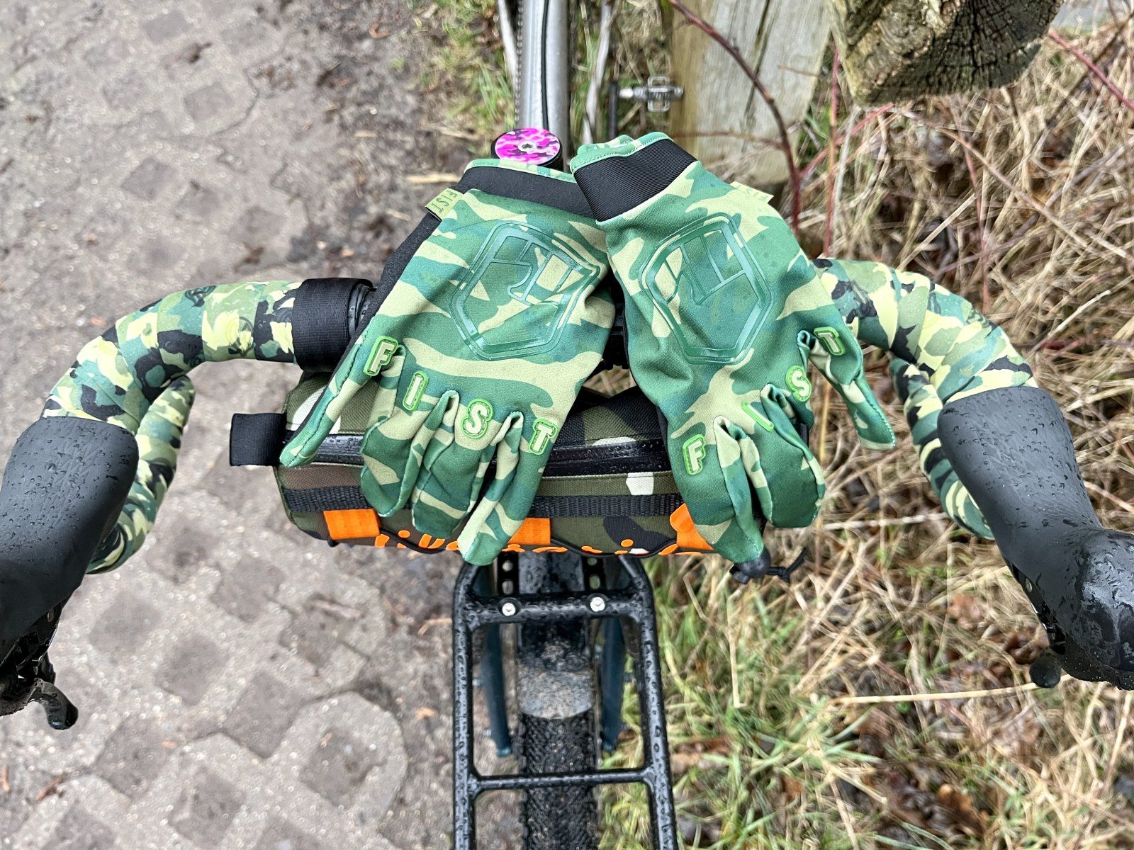

und das schnell verschmuddelte rosa Lenkerband wurde durch ein Camouflage Bändchen von Cinelli ersetzt. Das Lenkerband soll ja auch zum Lenkertäschchen passen.
Und natürlich auch zu den Handschuhen.
Vom Pickenflick sind die beiden Specialized Titan FlaschenhalterAnhang anzeigen 1640517
und die Spurcycle Klingel gekommen. Der Ritchey Evo Curve ist einem Butano gewichenAnhang anzeigen 1640516
Die Ahead Kappe war beim Aufbau des Kuhlen Teils überAnhang anzeigen 1640520
und das schnell verschmuddelte rosa Lenkerband wurde durch ein Camouflage Bändchen von Cinelli ersetzt. Das Lenkerband soll ja auch zum Lenkertäschchen passen.Anhang anzeigen 1640518
Und natürlich auch zu den Handschuhen.Anhang anzeigen 1640519

Warum hast Du den Gepäckträger nicht ein Loch tiefer an der Gabel verschraubt?

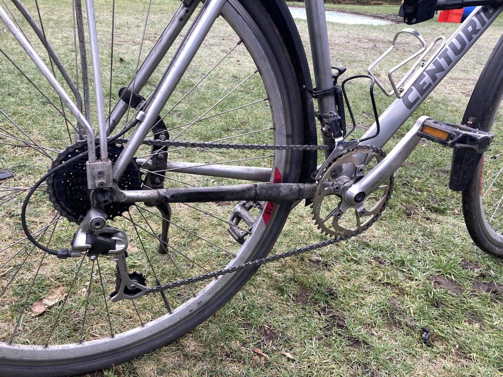

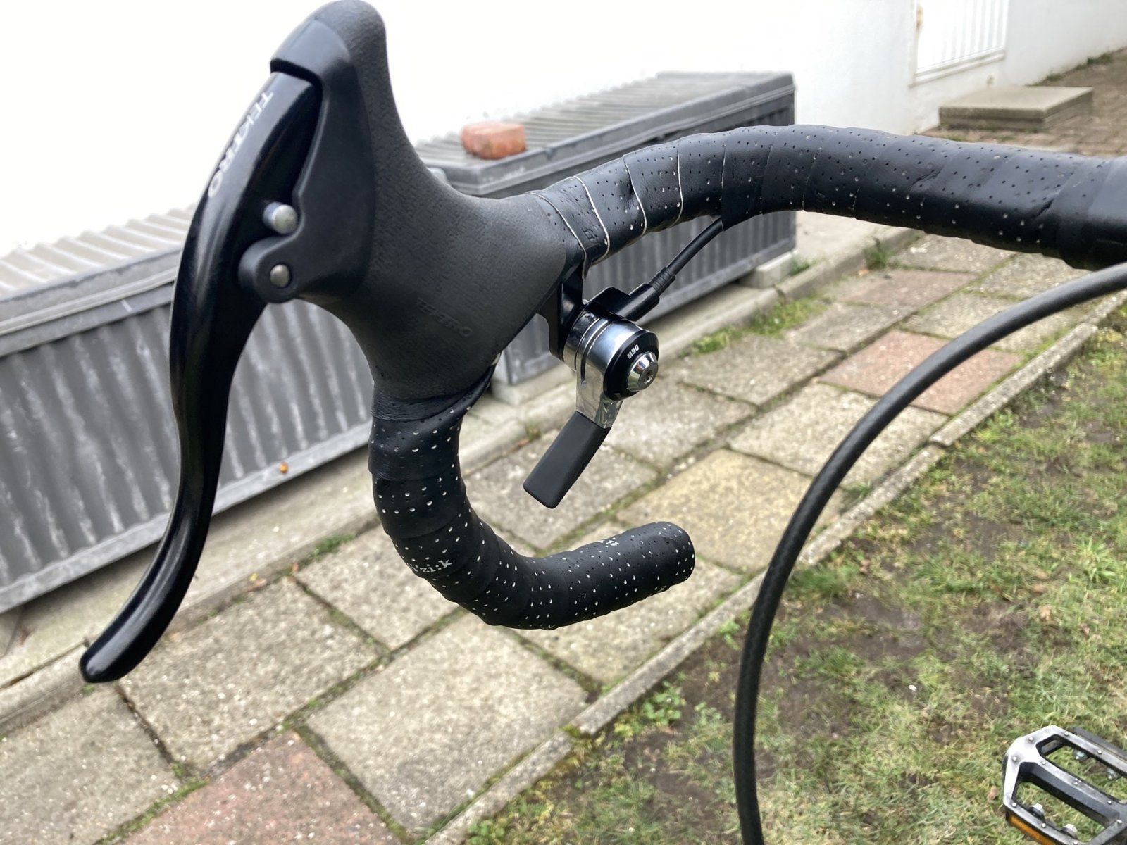

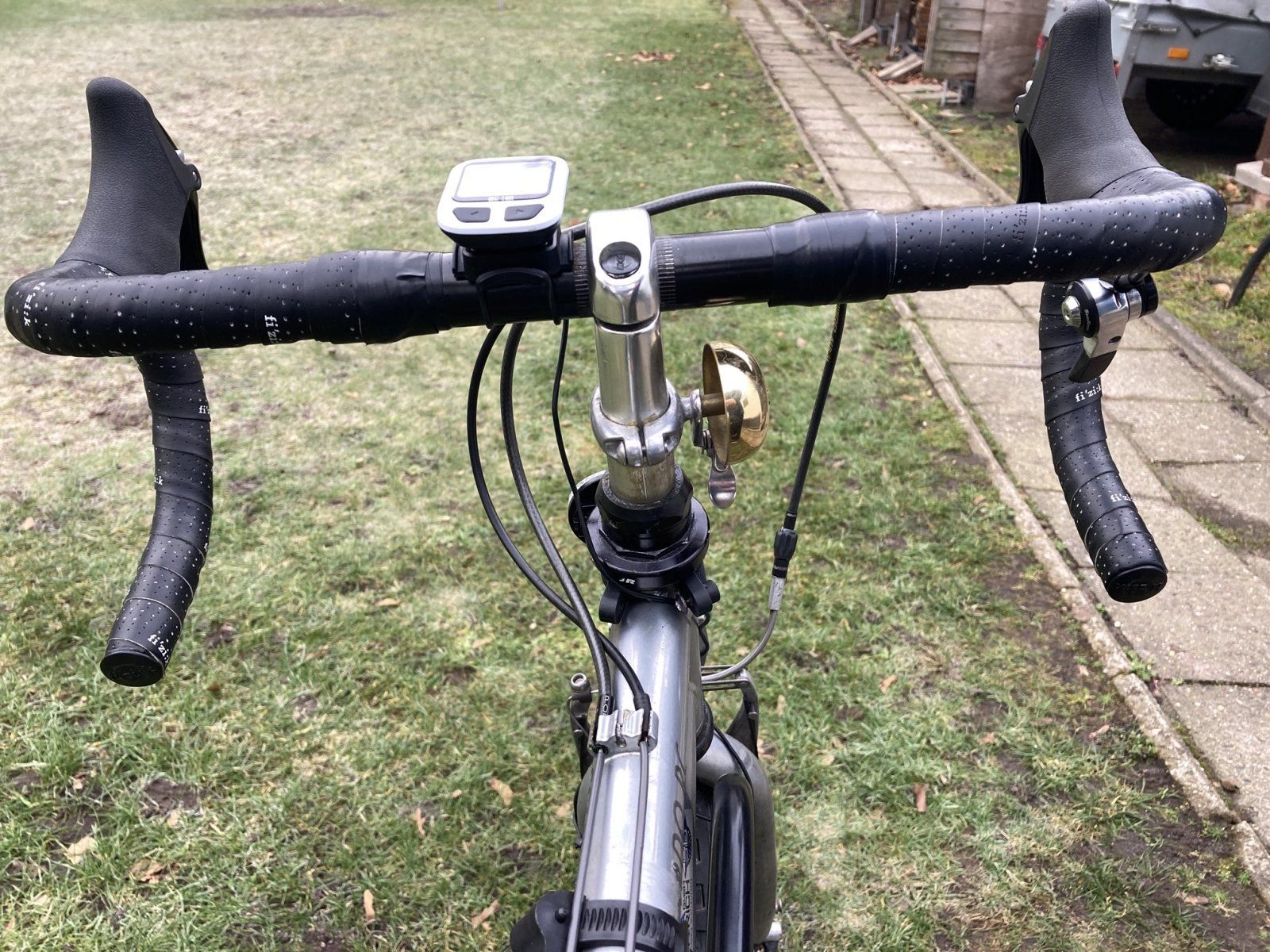

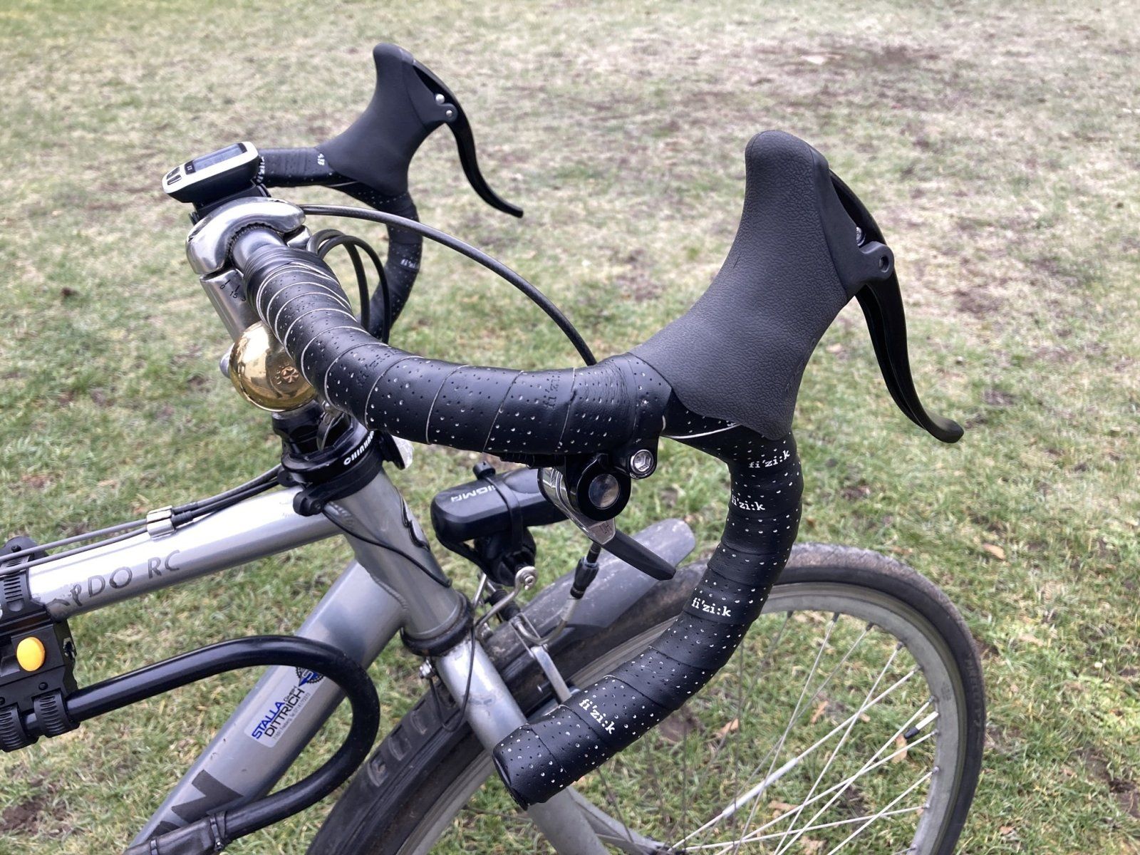

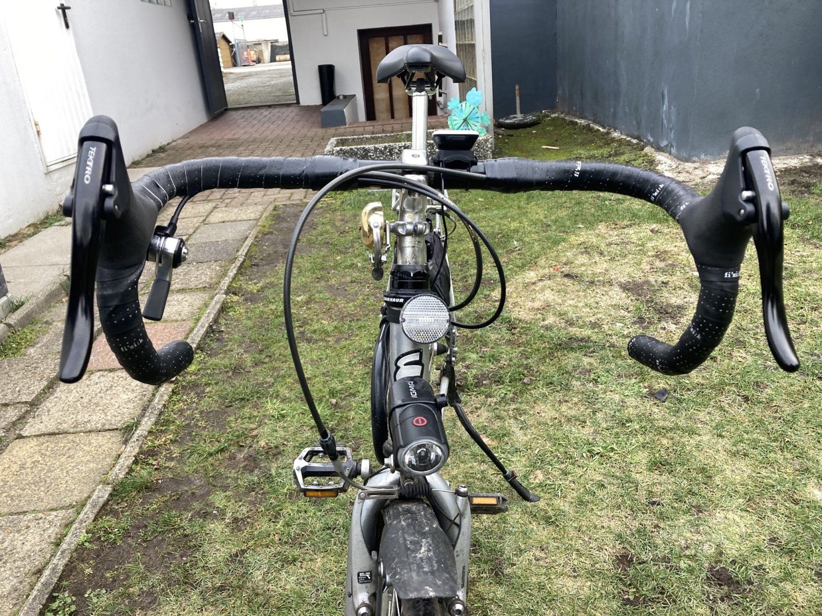

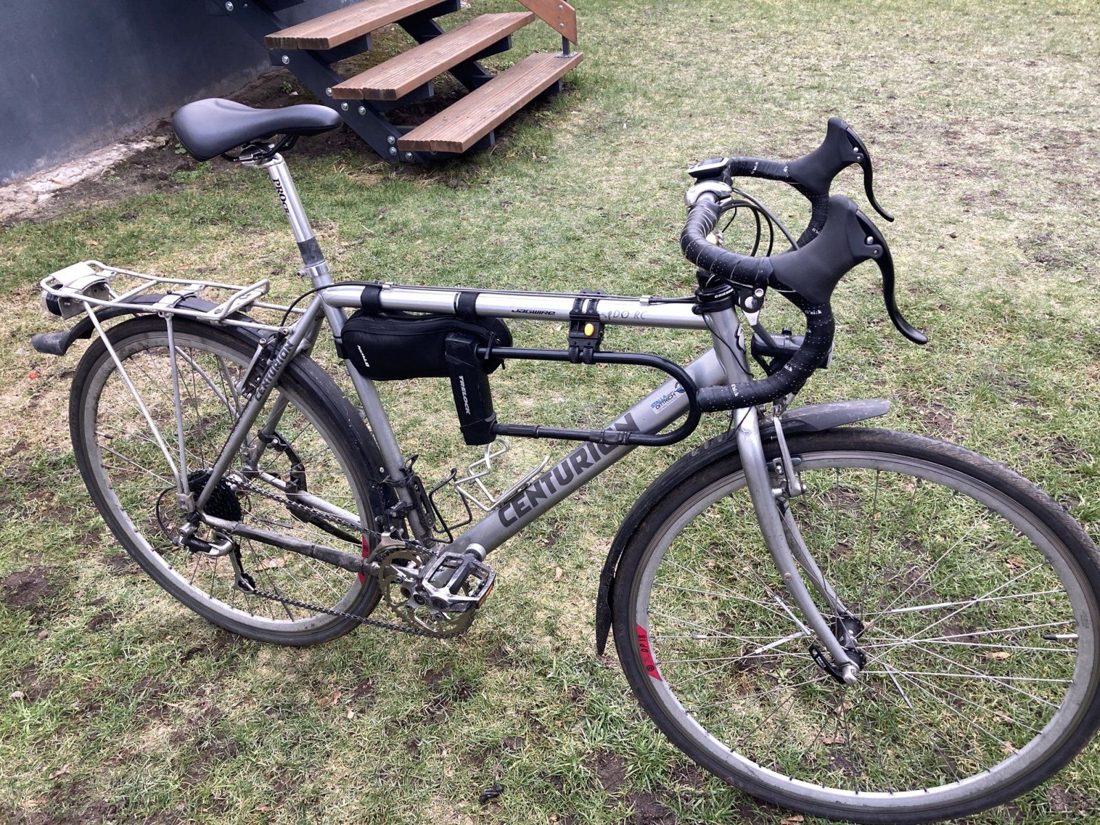

Ich habe mein Winter/Regenrad mal umgebaut. Ich habe es um täglich zur Arbeit zu fahren, wenn mir mein Nuroad zu schade ist. Mein Ziel ist eine Effizientsmaschiene.
Begonnen habe ich bei den Bremsen. VBrakes mit Ultegra Rennrad Belägen. Alle Kabel und Hüllen sind von Jagwire. Den Rennlenker habe ich gebraucht geholt und die Tektro 520 angebaut.

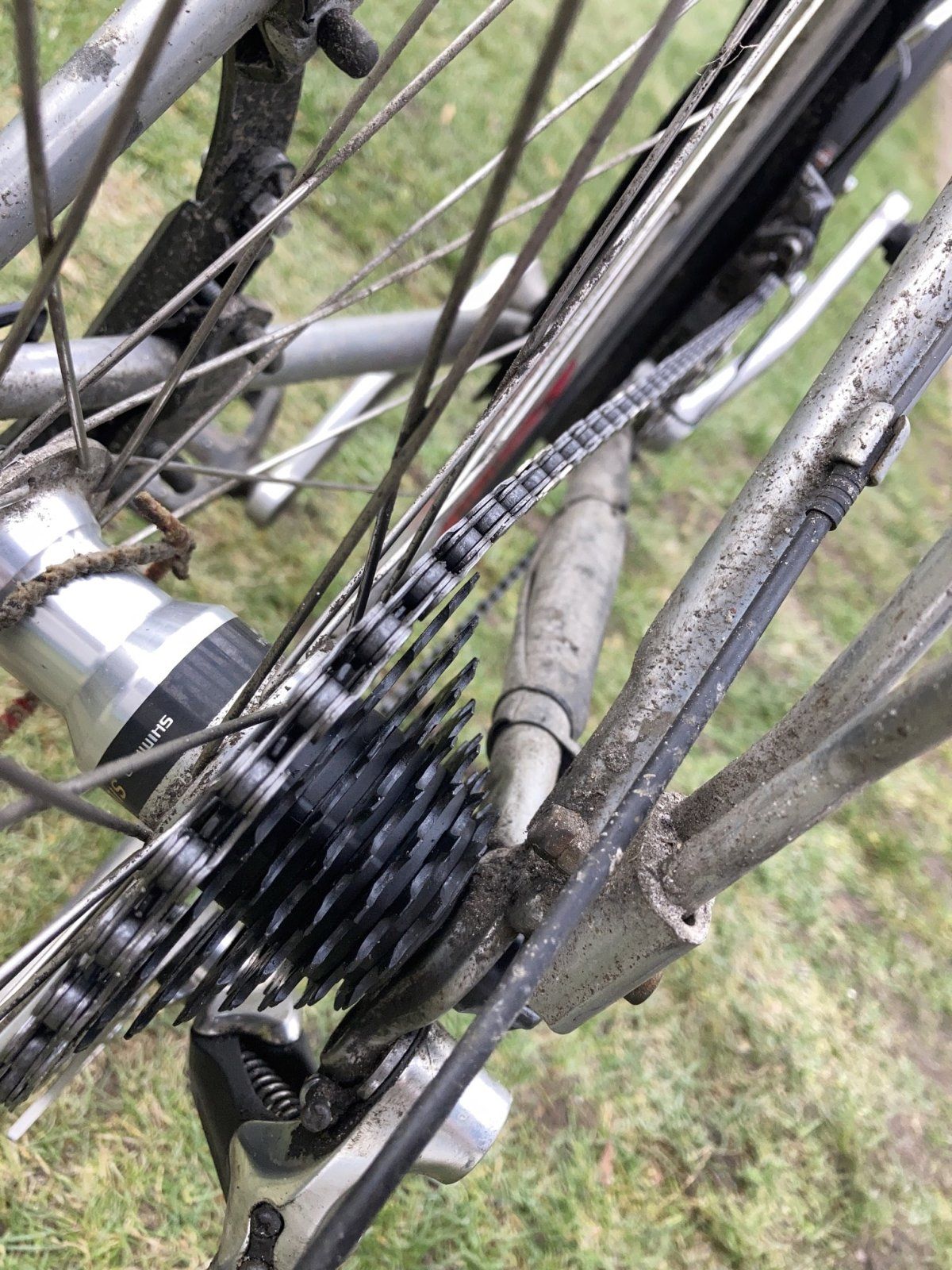

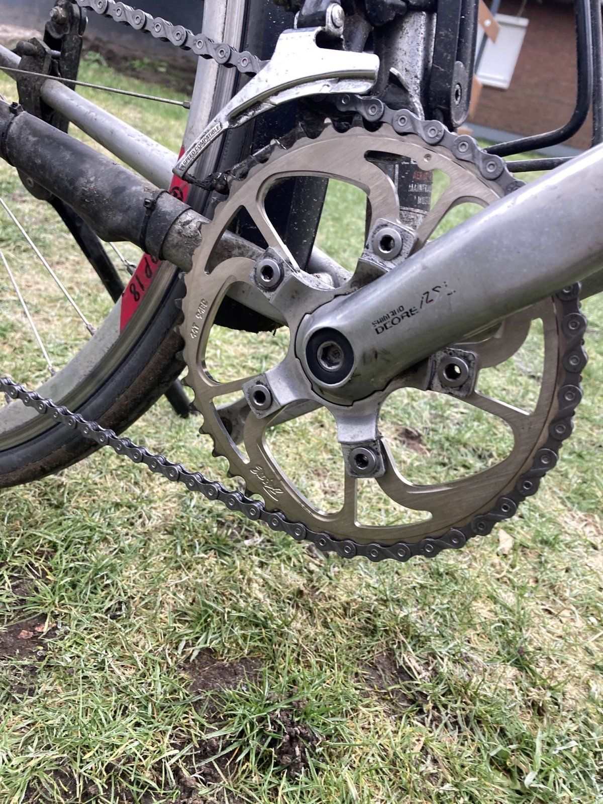

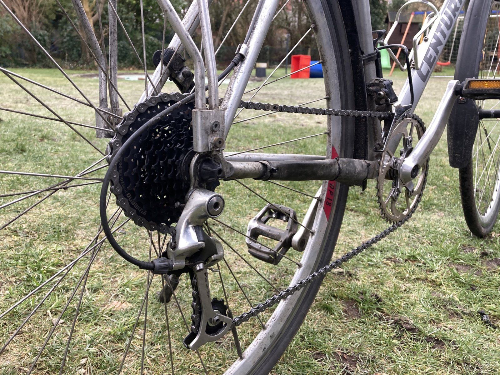

Das Schaltwerk (Deore XT) ist super und geblieben. Ich habe aber auf 1x8 umgebaut mit Sunrace Daumenhebel hinter der Bremse. Ist super ergonomisch, da es sich mit einem Finger schalten lässt. Vorne 44 Kettenblatt hinten 30-11 Ritzel reicht für den flachen Norden. Die Kette ist eine KMC X9.
Ich hatte nur Peobleme die Länge des Oberrohres zu kompensieren, deswegen der Lenker direkt auf dem Vorbau.
Insgesamt etwa 70€ kosten für den Umbau.
Fährt sich extrem smooth und ist echt top.
Licht habe nur Batteriebetrieben, da ich die originalen XT Naben behalten wollte, die laufen Top.
Ich habe bestimmt viele Kleinigkeiten vergessen. Aber es war nicht so schwer, wie ich es mir vorgestellt habe.
Interessant...könnte mir zwar vorstellen, dass es sich recht kippelig fährt aufgrund des kurzen Vorbaus, aber wenn es für dich passt...prima.

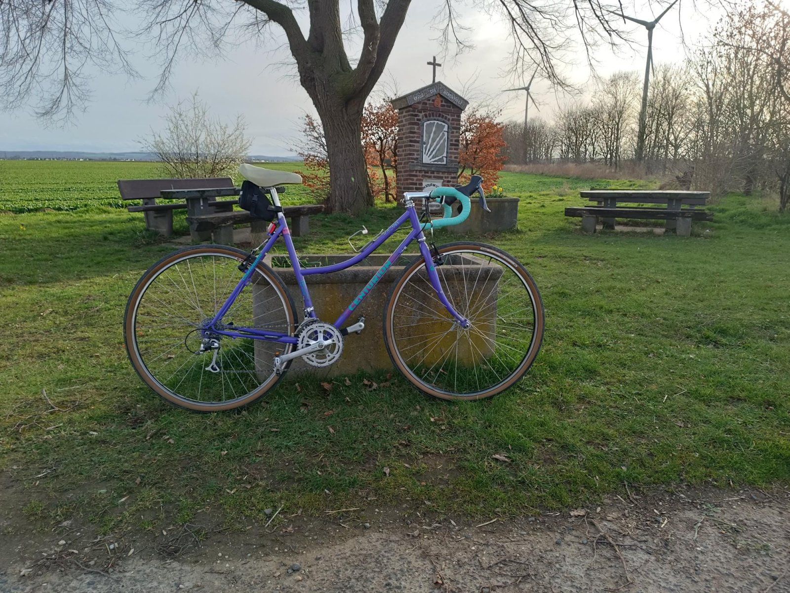

Meine Toscana durfte nun auch draußen Luft schnappen:
233-jpg.1236734

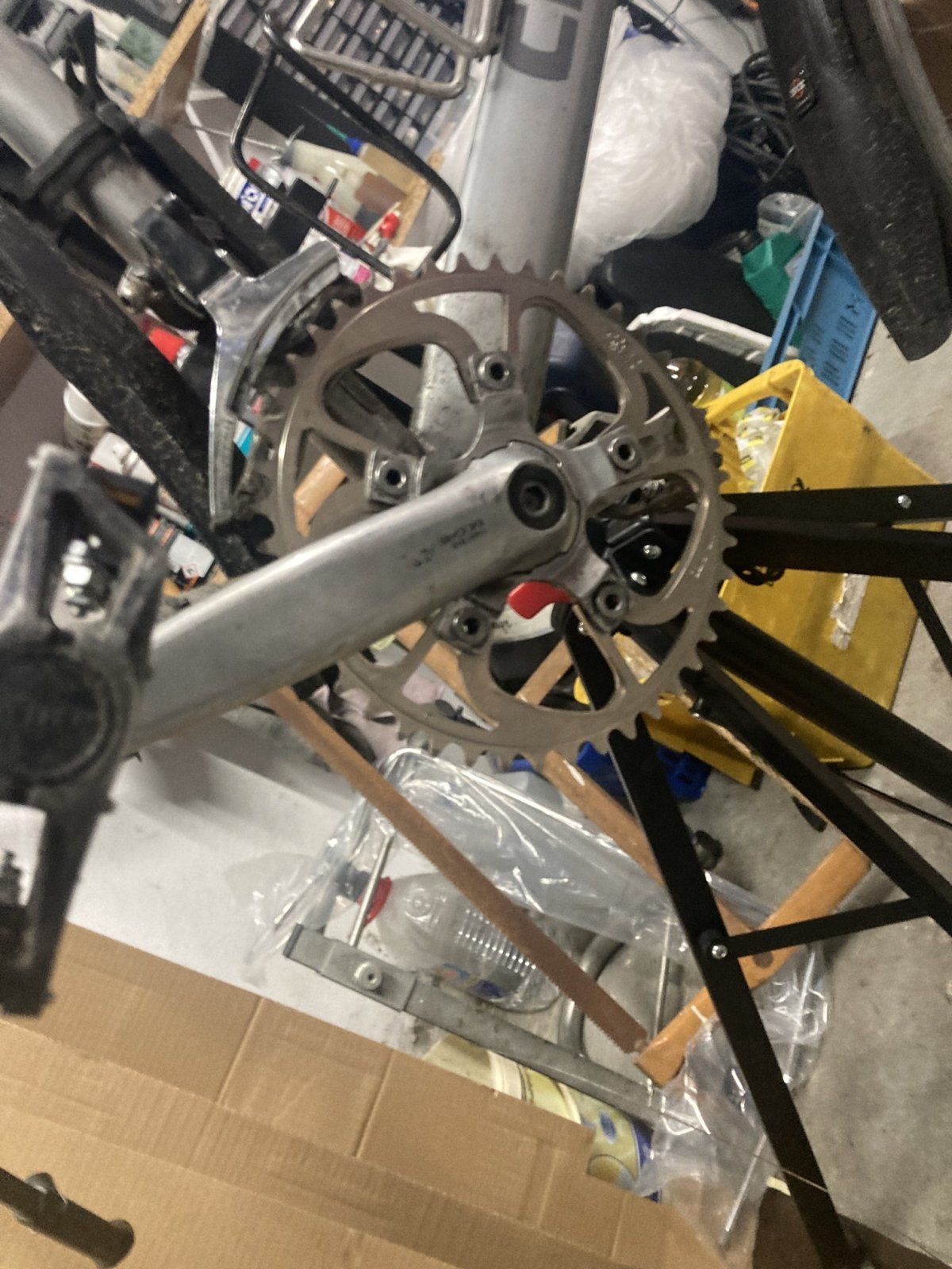

Den Sattel habe ich noch mal gewechselt, da der braune mir nicht bequem war. Kettenblätter sind auch neu. Vom Rad mit Exage 300lx geblieben sind nur Vorderrad, Steuersatz, Umwerfer, Sattelstütze und der Rahmen. Die XT Teile sind von einem anderen Rad übernommen. Vorbau ein 3TTT, Lenker Nitto B135aa. Schalthebel Shimano Claris, die sehr gut mit den Shimano Mini V-Brakes klar kommen, obwohl Shimano das nicht empfiehlt. Geschaltetet wird 3x8, vorne 24-38-46, hinten 11-28. Reifen sind Gravelking Slick in 40. Vielleicht würden auch 42er noch reinpassen, aber dann ist schluss.
Vielleicht noch ein paar Daten zum Rad und mir (wie auf der ersten Seite hier)
Rahmenhöhe: 54
virtuelles Oberrohr: ca. 55
Vorbaulänge 110
Lenker Reach 105
Ich bin 180 cm groß, mit 84 SL.

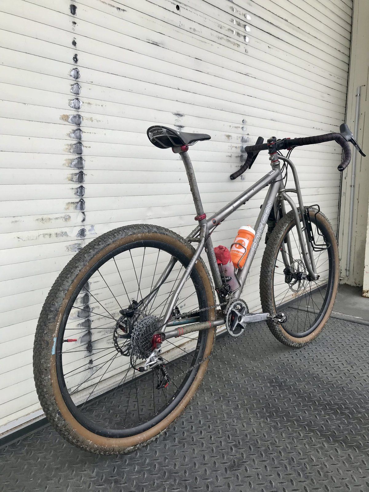

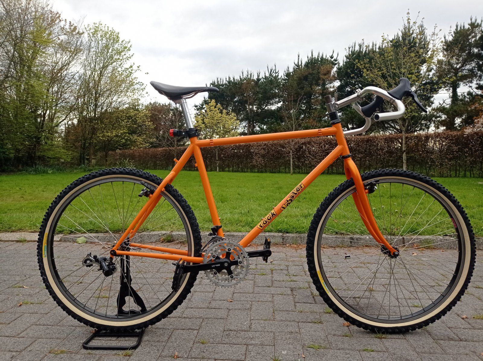

Heute mal 2h zum basteln gefunden. Wollte schon laenger mal einen Dropbar MTB Crosser Hybriden mit noch rumliegenden Teilen ausprobieren.
Taiwan Lobster Rahmen aus dem Forum, nicht originale aber optisch passende Gabel ebenfalls.
Der Rest Hausmannskost ... LX Bremsen, Umwerfer, Schaltwerk, Kurbeln.
Schnell nen Ritchey Steuersatz reingepresst.
LRS mit LX Naben und neuen Vittoria Manta Reifen.
American Classic Sattelstuetze mit Ritchey Vector (gestrippt).
Specialized Titan Vorbau mit Nitto Dropbar und TRP Bremshebel.
Sieht soweit garnicht mal soooo uebel aus .... denke ich sollte das mal zu Ende bauen.
Was meint ihr?
Was meint ihr?
Auf jeden Fall! Vorbau sieht ordentlich lang aus?
