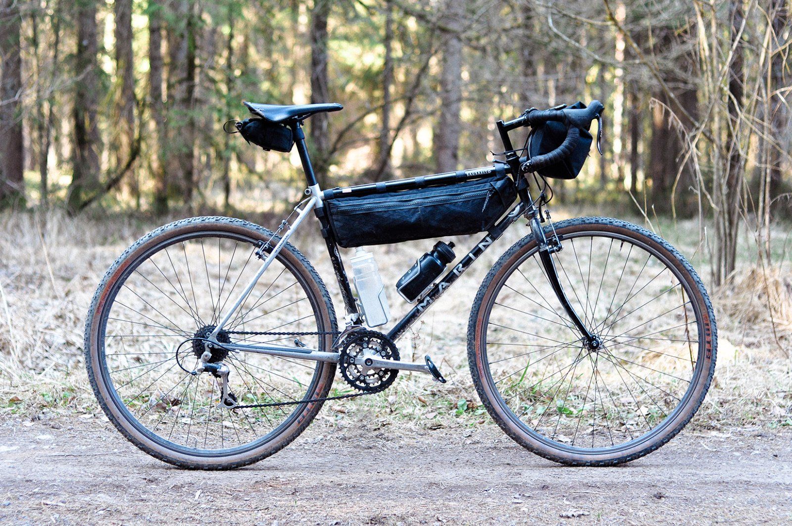

Hier auch mal, meine Quarantänebeschäftigung.
RH 60cm, OR 58cm, Vorbau 90mm, Fahrer 186 groß, Schrittlänge 88cm.

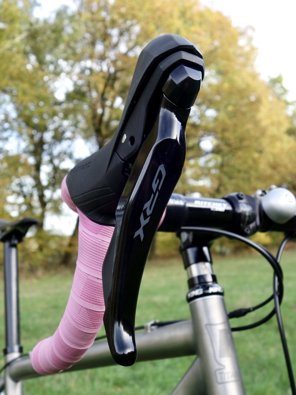

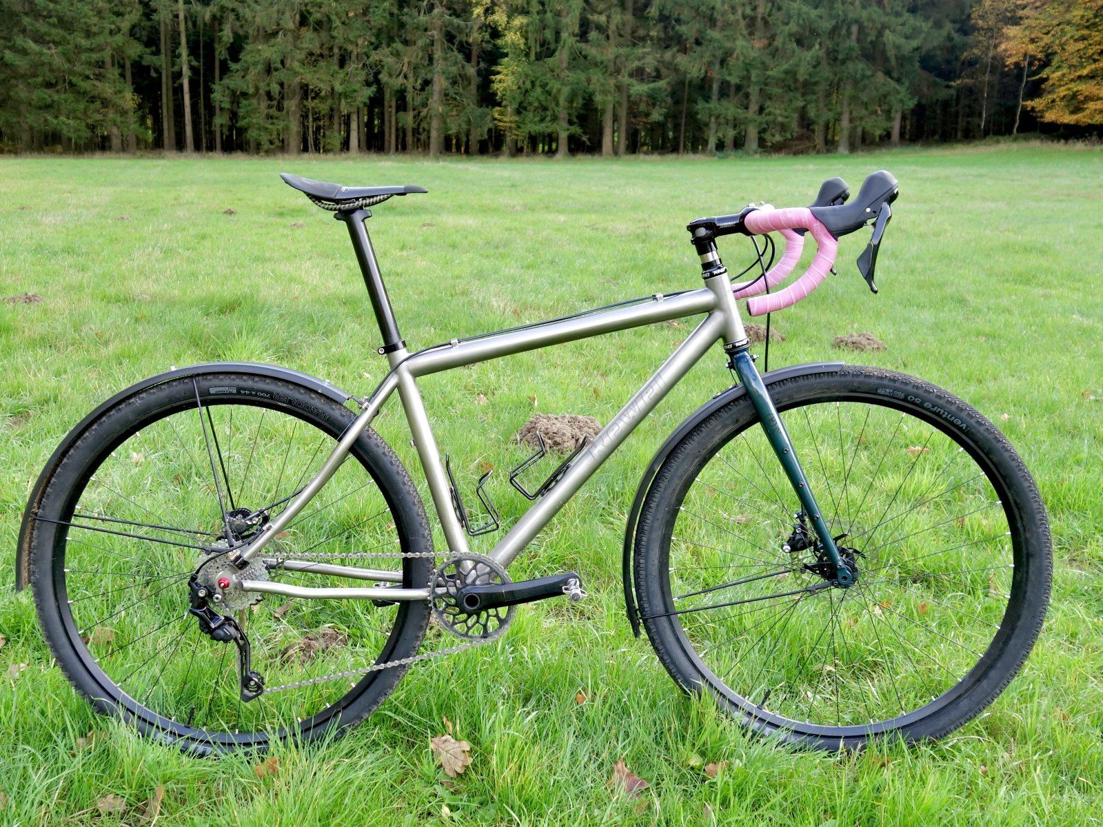

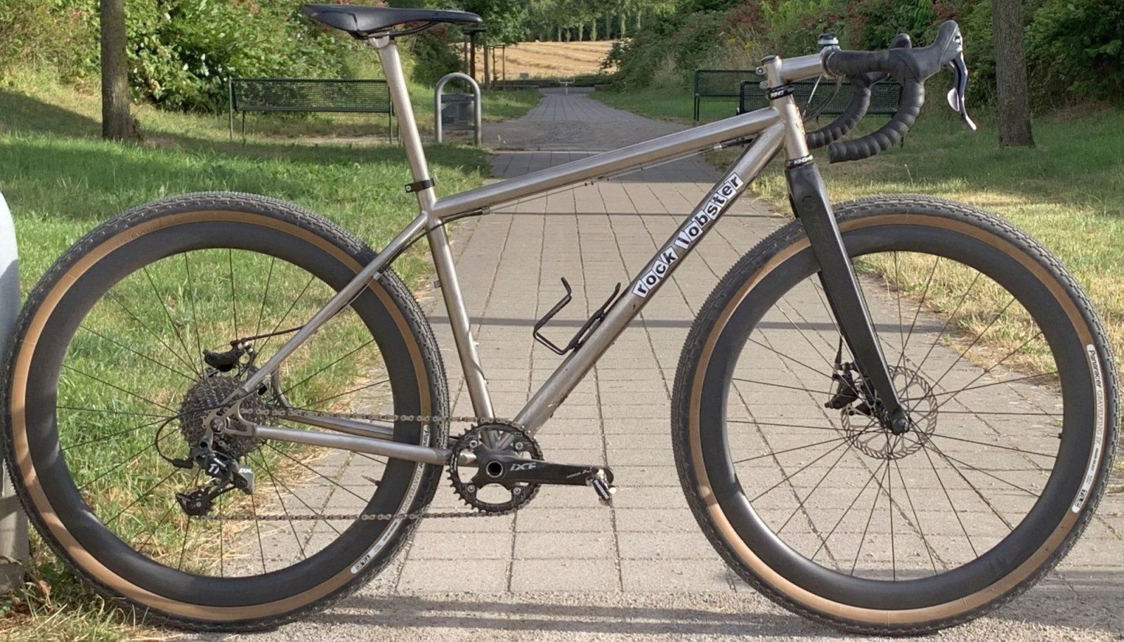

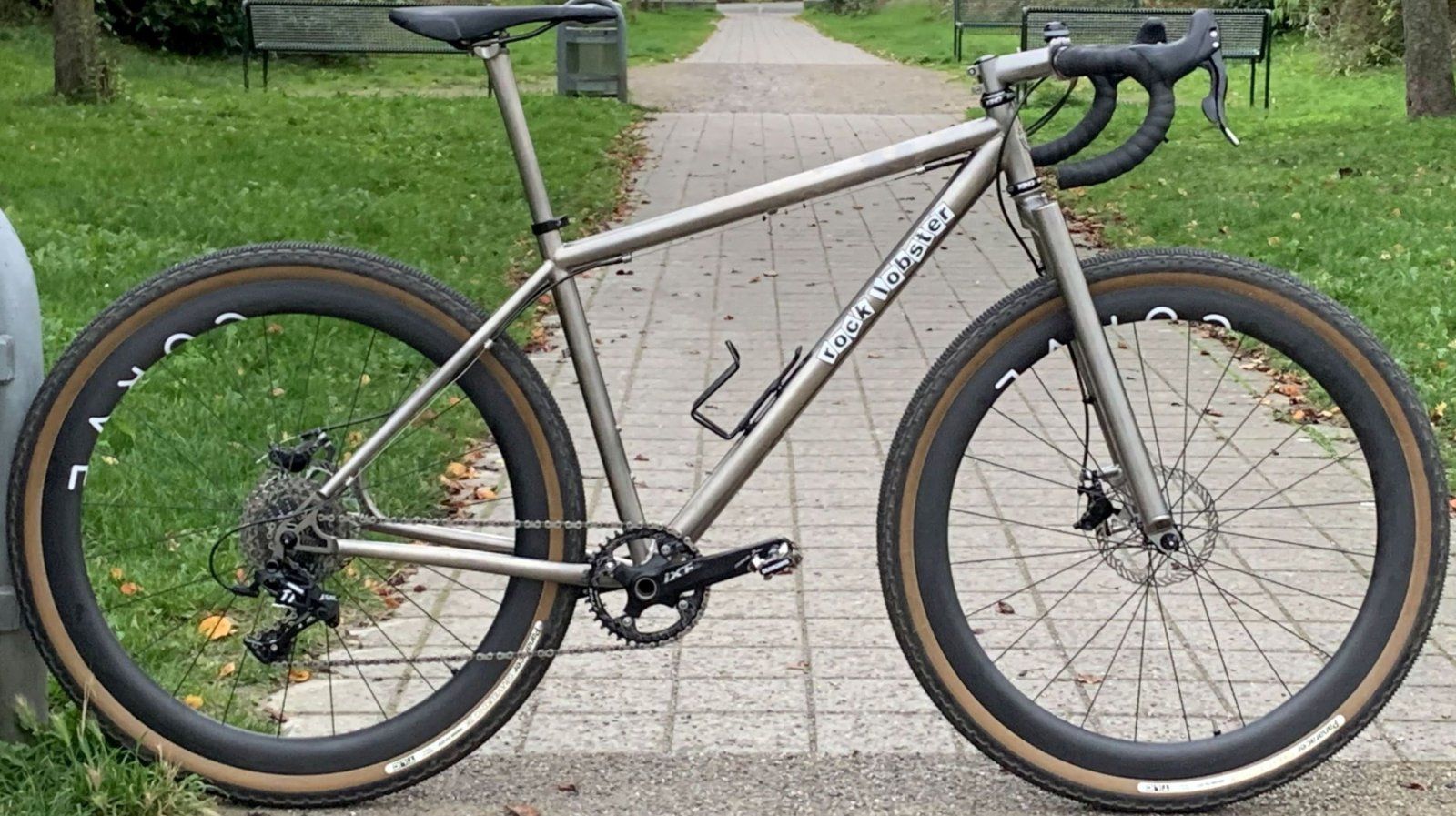

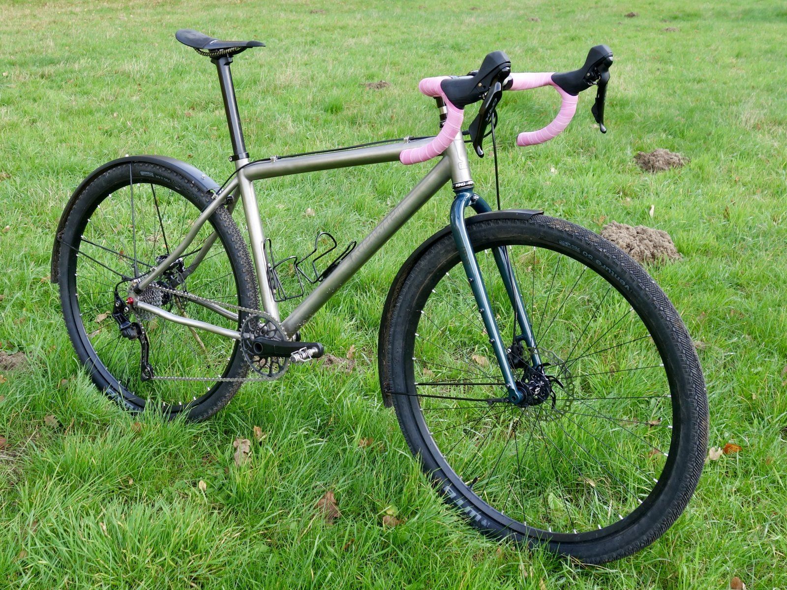

Meinem 26er MTB Umbau
habe ich noch ein wenig Material spendiert.
Es gab eine Kona Gabel in fancy Dragonfly Green mit Steckachse und Flat Mount Aufnahme.

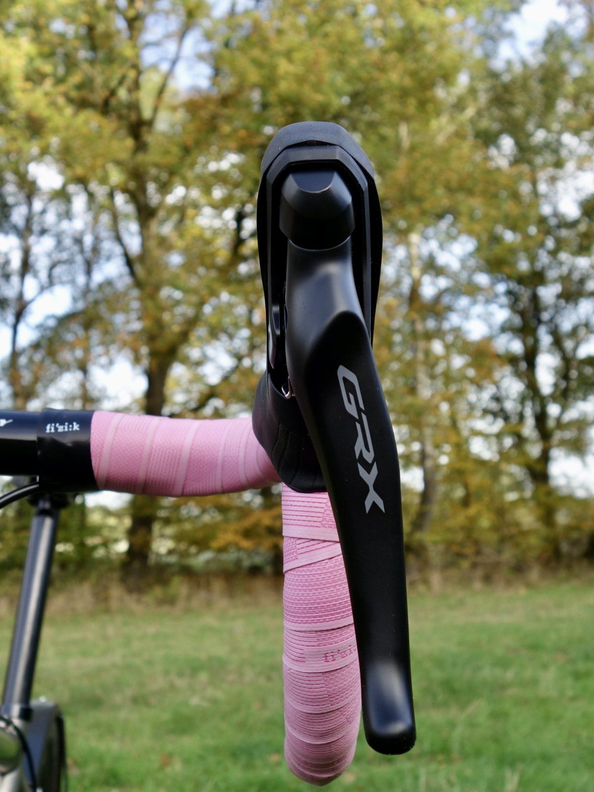

Die sollte mit 440mm die gleiche EBH wie die SOMA Gabel haben, ist aber einen knappen cm niedriger und passt daher noch besser. Es gab außerdem ein Upgrade auf GRX. Schön bunt gemixt. GRX 400 Schalthebel, Schaltwerk und Bremssattel, GRX 600 Bremshebel und einen RS785 Bremssattel für die Postmount Aufnahme des Rahmens.
LRS kommt vom Pickenflick, hat vorne einen Venture 50 drauf
und hinten gab es einen Raddler 44,
der noch locker in den Rahmen passt. Das Ergebnis gefällt mir ganz gut.

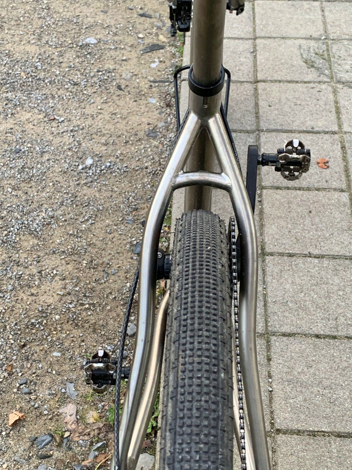

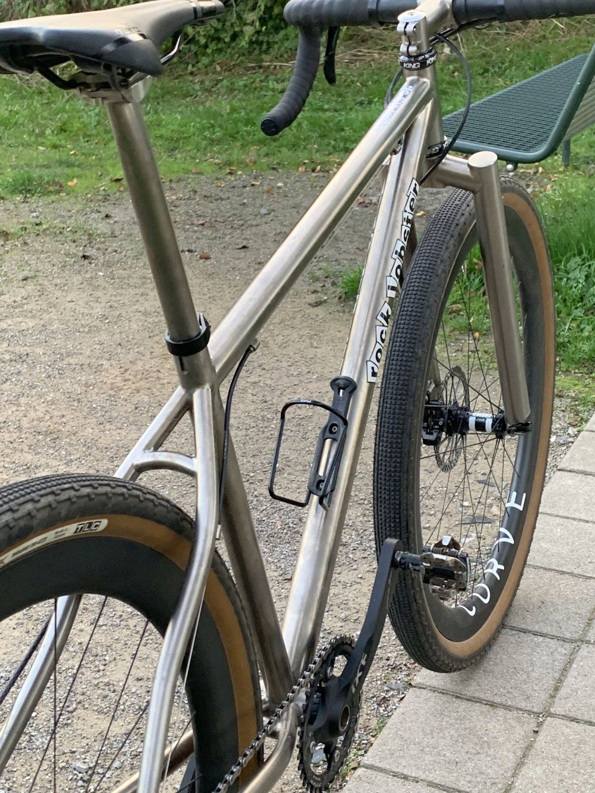

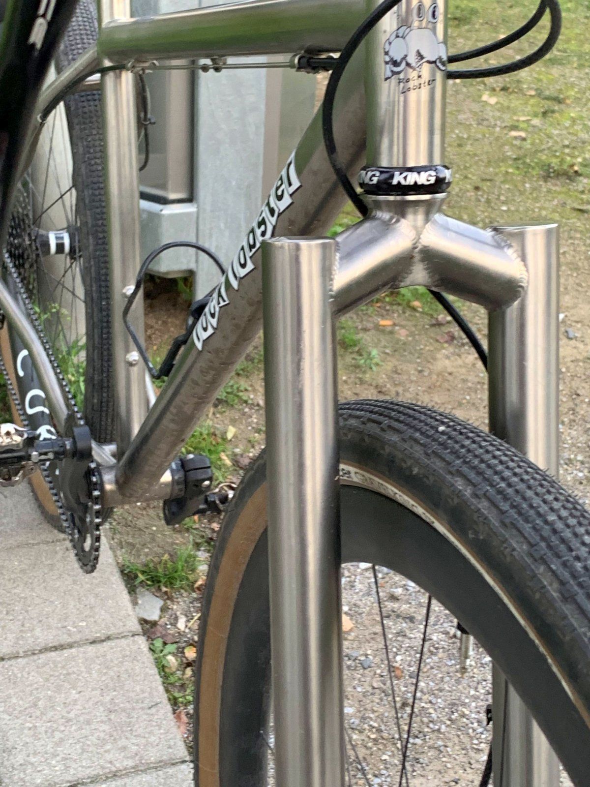

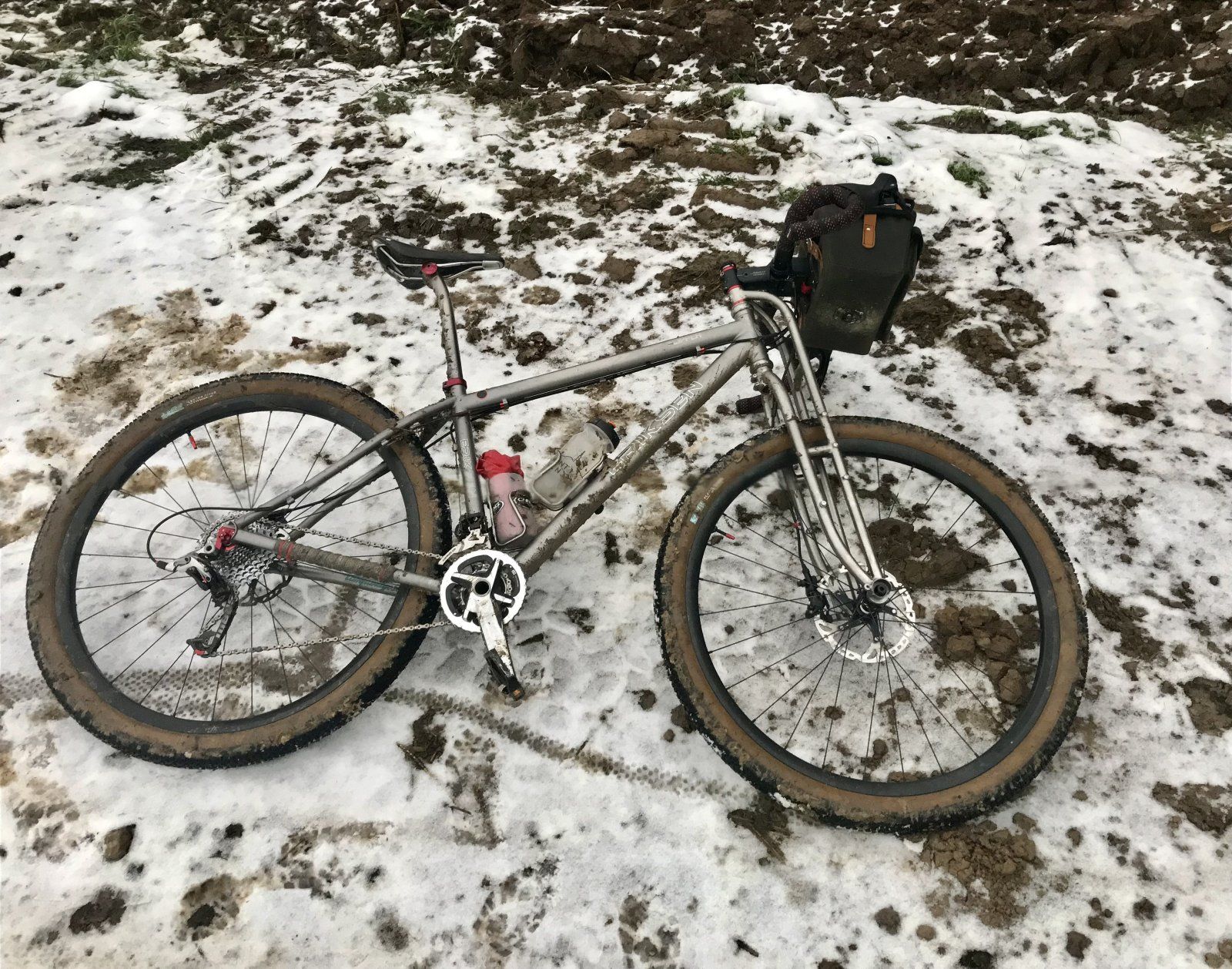

Ich habe an meinem auch die Gabel umgebaut. Ist wieder die alte hineingekommen.
Der Rahmen ist ein 29er mit Federgabel-Geo. Damit ist die passende Gabel recht lang: 480 mm Einbauhöhe. Mir war die Front damit eigentlich immer ein bisschen zu hoch.
Alternativ habe ich eine 27,5'' Carbon Gabel mit 440 mm EBH genommen. 20 mm EBH entsprechend rund einem Grad Neigung der Steuerwinkel. Das Tretlager kam ein bisschen tiefer und die Überhöhung war für mich sehr angenehm. Das Fahrverhalten mit den recht steilen ~72 Grad immer noch gut fahrbar. Bin dieses Setup jetzt über ein Jahr unauffällig gefahren.
Mit den neuen Laufrädern und den neuen tubeless Reifen wollte und konnte ich den Luftdruck deutlich reduzieren. Nebeneffekt war dann, dass der Reifen beim Einlenken auf festem Untergrund spürbar "kippt".
Also wieder testweise die originale Gabel eingebaut. Das Lenkverhalten ist deutlich besser. Eine Kröte muss ich offensichtlich schlucken: Überhöhung oder niedriger Luftdruck. Ich entscheide mich für Luftdruck = Grip und Komfort.
Die Titangabel gefällt mir darüber hinaus optisch besser. Ich stehe auf die Segementgabeln, erinnern mich an die alten Fat Chance Yo Eddy! 8-)
Also bleibt es so. Für Überhöhung gibt es ja den Unterlenker. Alles gut.

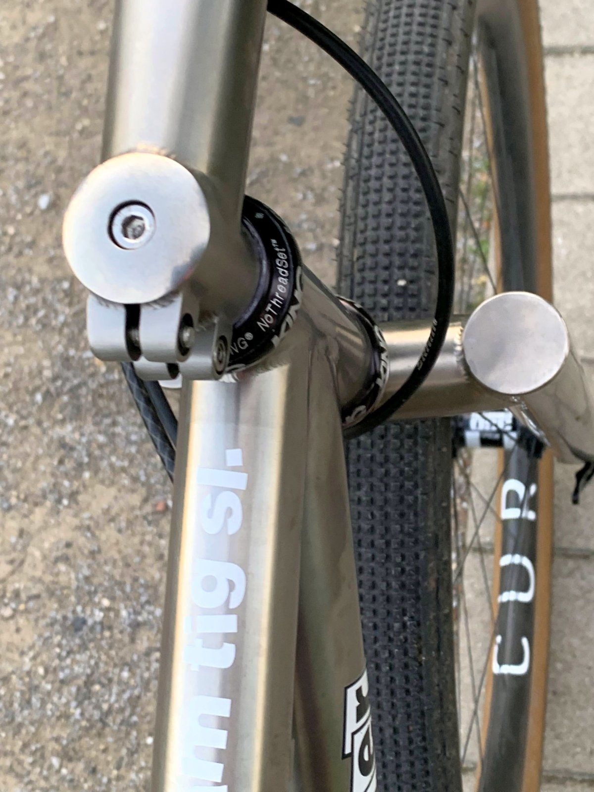

1+ für die Titangabel.
Der Steuersatz ist ganz nett:winken:

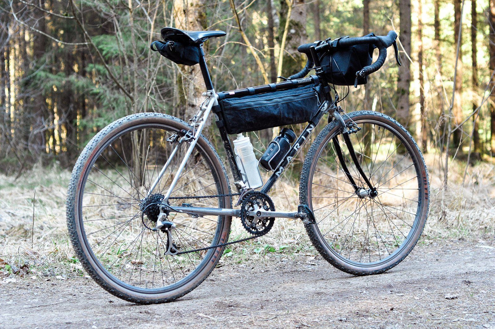

meine Dropbar Conversion hab ich vor ein paar Monaten schon bei den großen 700ern gepostet,
aber hier jetzt auch noch mit etwas technischen Infos.
Basis war ein Marin Sausalito Trekkingrad / Rahmengröße 19"
Ich selbst bin 1,89 groß / Schrittlänge 90
Die wichtigsten Komponenten für eine angenehme Sitzposition waren in meinem Fall der Vorbau von Velo Orange ( Länge 90mm) und der Butano Comp Lenker von Ritchey hat mich auch ziemlich überzeugt, schön breit, ich hab die 46 cm Variante, und hat einen dezenten Flare von 12° in den Drops.
Geschaltet wird momentan mit Lenkerendschalthebeln von microshift im Friktionsmodus und der originalen 7-fach Kassette, Umbau auf 2x10 oder 1x10 eventuell in Zukunft.
fährt gut und macht spass 😊
