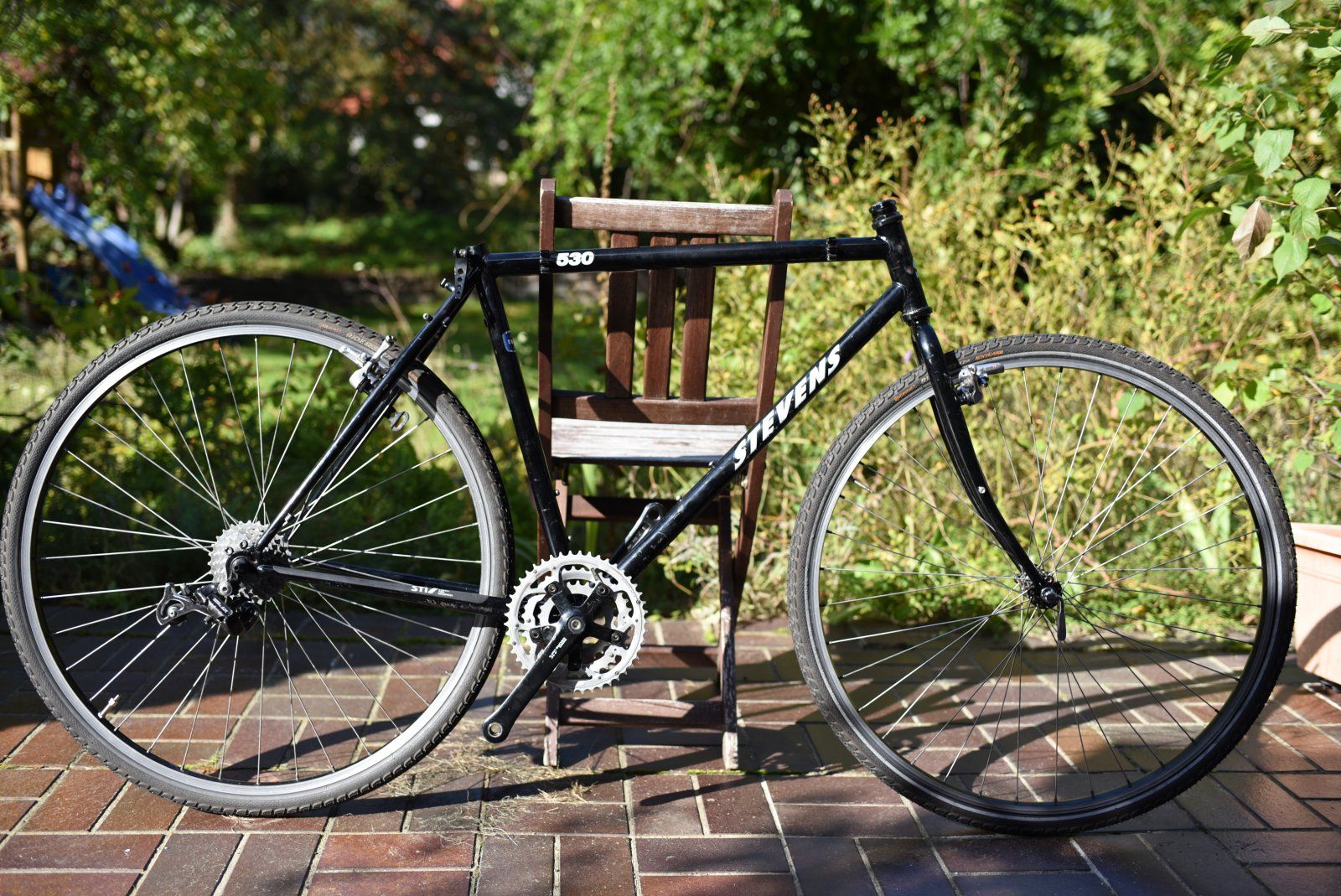

Hier Mal ein Foto der Ausgangsbasis, einmal auseinandergenommen, geputzt und geschmiert:
So ein dreckiges Rad habe ich schon lange nicht mehr geputzt, aber eigentlich war noch alles in Ordnung. Das Innenlager konnte ich wieder einsetzen und auch der Steuersatz hatte keine Macken und musste nur neu gefettet werden. Die Vorderradnabe hatte der Vorbesitzer neu gefettet und die Hinterradnabe läuft noch rund.
Das Rad entspricht wahrscheinlich nicht den Qualitätsansprüchen hier im Forum, aber ich bin zufrieden.;)
Leider ist es schwarz und daher müssen das Lenkerband und die Schaltzughüllen definitiv Farbe reinbringen. Ich weiß nur noch nicht, welche.

Doch, das wird bestimmt geil! 🥰 Welche Reifendimensionen kriegst Du da rein? Was für Felgen (Maulweite&Durchmesser, also ERTRO) sind das?
Bezüglich Bremsen: Ich würde die Cantis behalten. Ein Bremszuggegenhalter für die Gabelkrone (braucht 'ne durchgängige Bohrung in der Gabelkrone) soll bei den Cantis am besten Wirken gegen Bremsstottern.
Felgen: Es sind Araya 700C VX300 Felgen mit (gemessener) 17mm Maulweite. Was die Reifenfreiheit des Rahmens angeht, schätze ich, dass ich ohne Schutzbleche 50mm reinbekommen würde.
Bremsen: Die Cantis will ich behalten Es sind Shimano STX RC, bei denen nicht der komplette Bremsschuh, sondern nur die Beläge getauscht werden müssen. Die Bohrung an der Gabelkrone ist durchgängig. Also sollte das mit dem Gegenhalter klappen.
Die sollen 23mm Außenbreite haben und sollten innen auf 17-18mm Maulweite kommen.
Du wirst für die hintere Bremse noch eine Einstellschraube für die Einstellung des Seilzugs benötigen, evtl. in die Zughülle einbauen: Shimano SM-CB70 (Bitte die kontraproduktive Feder ausbauen vor der Montage - die Feder ist doof! :wut:) Wahrscheinlich hat der hintere Zughüllenanschlag am Stevens (zwischen den Sitzstreben) kein Gewinde für eine Einstellschraube, falls doch, wäre es besser dafür eine entspr. Hohlschraube zu finden. 😉

@Euonymus: Ich habe da noch was vergessen: Dein Flatbarrahmen und Schaltwerk/Umwerfer haben ja keine Einstellschrauben, also brauchst Du Inline-Einstellschrauben für Schaltung (die verlinkten sind gut). Die würde ich in die kurzen Hüllenstücke am Schaltwerk und am Sitzrohr verbauen.
Bezüglich Schaltstufen: Ich würde Schaltwerk und Umwerfer einfach erstmal so lassen,
eine 9fach Kassette 11-28 (Flachland),
9fach Kette,
Sora 3x9fach STI ST-R3000
Das 8fach MTB-Schaltwerk funktioniert damit, der 3x8fach Umwerfer wahrscheinlich auch, wenn Du den Schaltzug andersherum an die Schraube klemmst (beim Entspannen rummst das etwas). Damit kannst Du das günstig aufbauen ohne allzu viel kaufen zu müssen.

Die Kettenblatt-Montage bedarf der Überarbeitung, das große Blatt gehört nach außen.
Am LX-Schaltwerk befindet sich bereits eine Zugjustierschraube, da braucht es also keinen Inline-Adjuster, beim Umwerfer würde ich aber auch einen verbauen.
