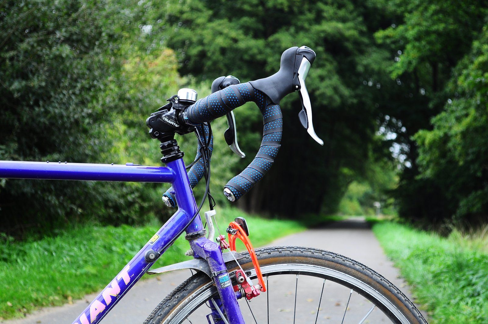

... sieht Grütze aus .. aber was willste machen wenn man alle Teile in der Grabbelkiste hat 🤔
