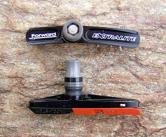

Den Gewichtstreiber "Bremsbelagshalter" könnte ich ausschalten.;)

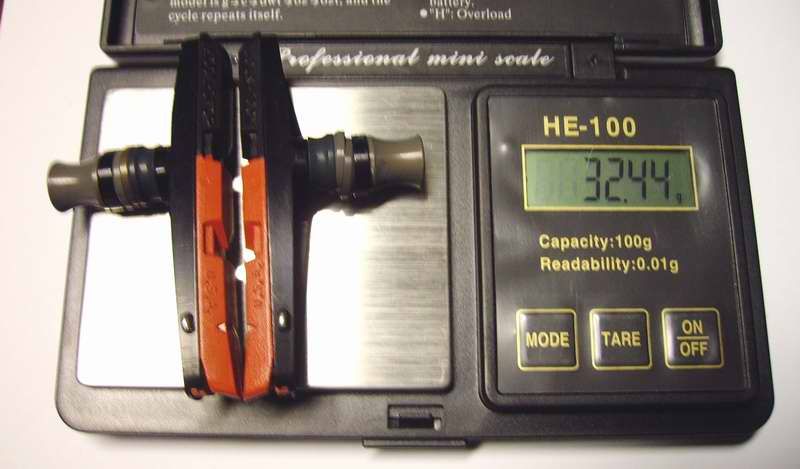

Entweder Extralite Ultrapad:
(C) nino-ch
oder etwas time-correcter wäre der Machine Tech Brake Pads. Gewicht beträgt 42 Gramm das Paar.

Gewicht für MachineTech Brake Pad nachgetragen.
