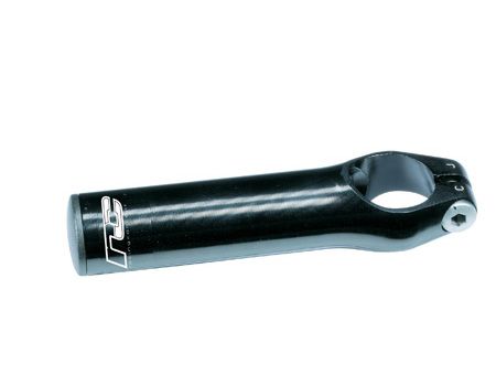

Ist die Aufschrift von den XLC Bar Ends unter dem Lack oder kann man sie mit Fön abmachen?
http://cgi.ebay.de/XLC-SMICA-Lenker...ryZ85114QQssPageNameZWDVWQQrdZ1QQcmdZViewItem
Gans schwarz schauen sie besser aus
mfg Chris
ich meine, die wären gelasert, da geht nix.
wenn du's etwas dezenter möchtest, nimm dir diese hier.
gleiche barends - anderes label.
