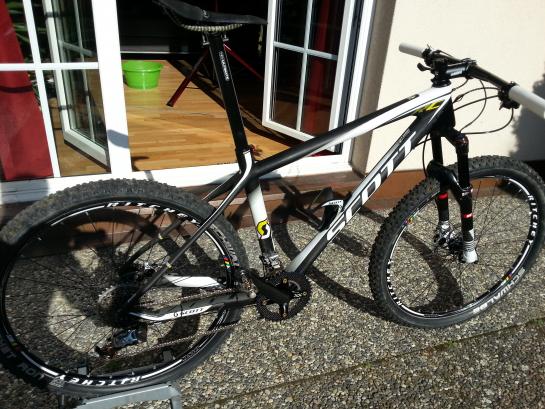

Ich suche für mein Scott Scale mit PF30 Lager eine leichte Kurbel, die auch einiges mitmacht. Ich möchte sie gerne mit 42/28 Zähnen fahren.

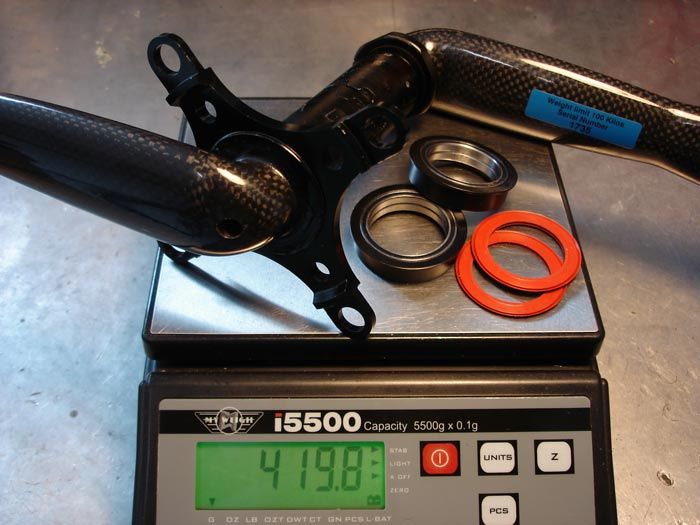

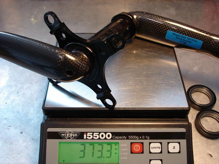

Lightning Carbon - http://lightningbikes.com/cranks/index.html
einmal nur die Kurbel mit 64/104 Spider
einmal mit BB92 Lager
Passt an JEDES Bike, 1-2-3-fach,Kurbellängen unendlich wählbar, Spider mit diversen Lochkreisen erhältlich

Wow, noch nie von denen gehört. Hat jemand Erfahrung mit denen. Gibt es da aber nicht den Spruch von irgend einem Gründer der Bikebranche – sinngemäß: "Leicht, steif, günstig, haltbar? Nimm zwei."?
Ich hab's wieder gefunden: Keith Bontrager –"Strong. Light. Cheap. Pick Two."
So ähnlich hört sich das mit der Lightning Kurbel an.

ja, die lightning kenne ich - habe sogar eine selbst an einem bike verbaut. allerdings sie nicht sehr einfach zu bekommen - oder hast du einen tipp wo man einfach zu einer lightning kurbel kommt??
allerdings gefällt mir das design nicht so gut - etwas zu rund... aber bestimmt eine alternative, wenn du mir sagen kannst, wo ich sie bekommen kann?? :):)
