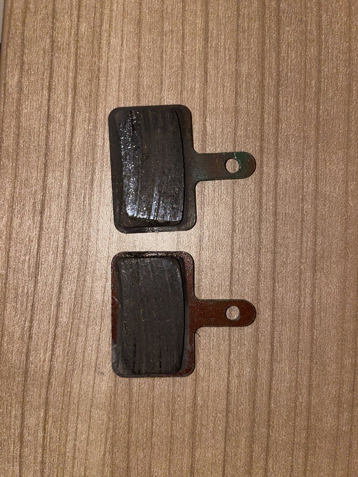

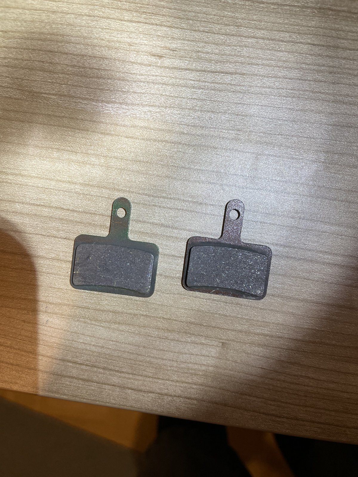

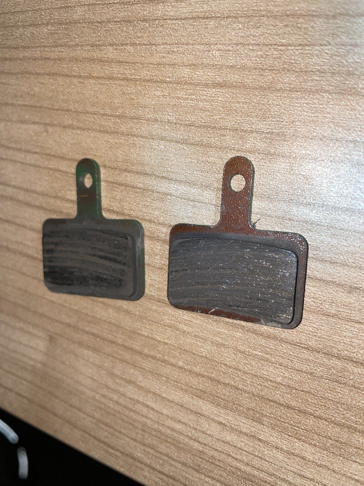

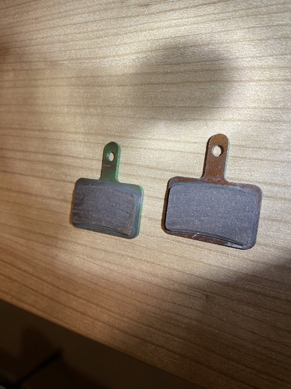

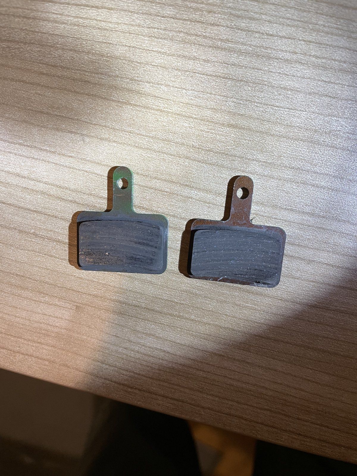

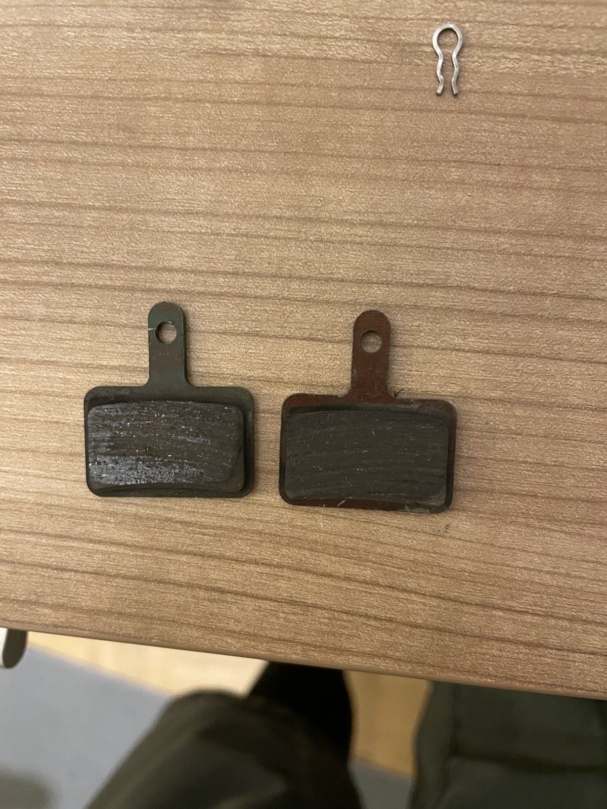

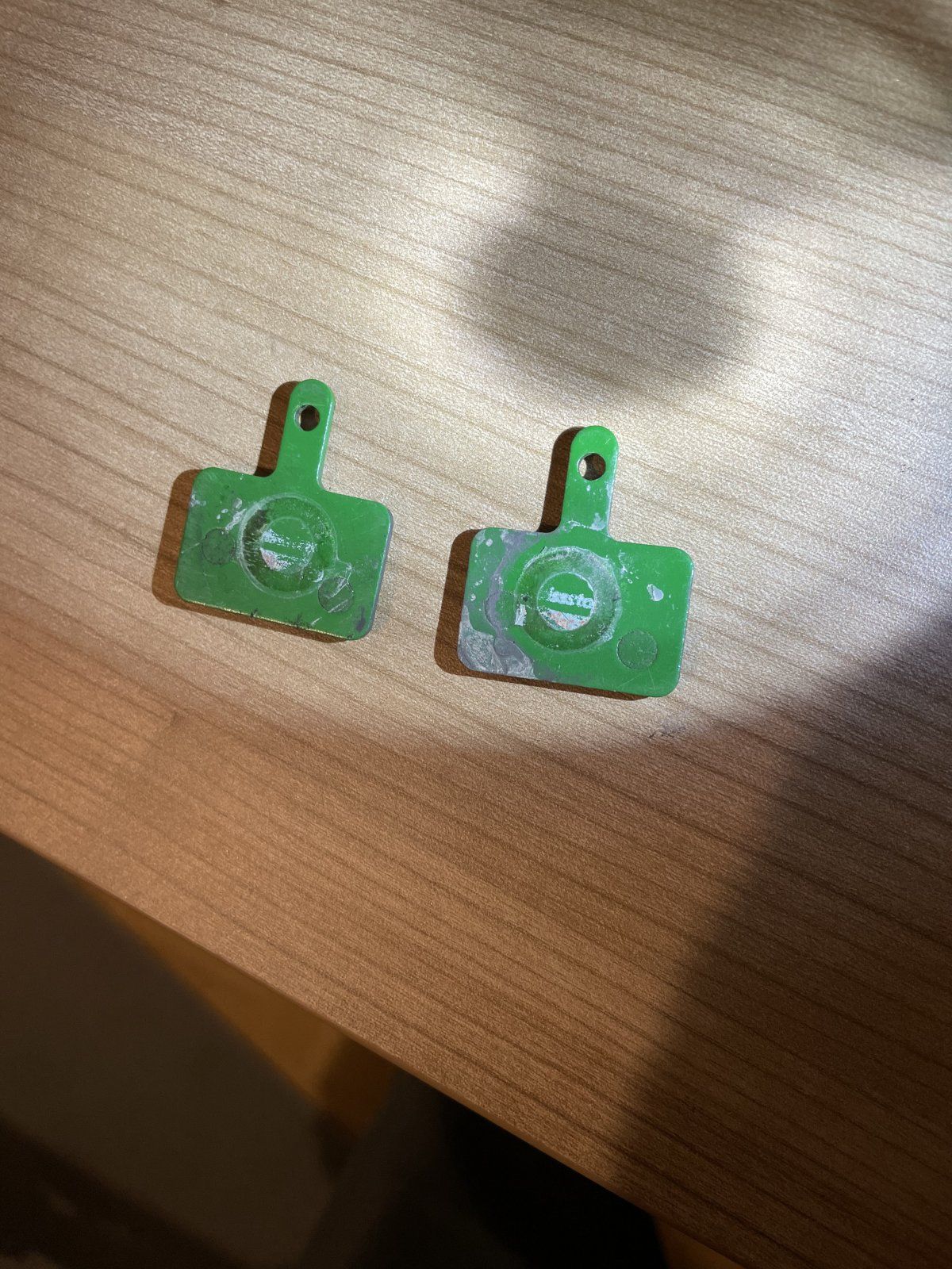

So hab alles gemacht was ihr gesagt habt, gefühlt ist es besser. Aber hatte auch die letzten Tage geregnet. Ich werde nachher nochmal ne Runde im Trockenen fahren. Evtl mache ich auch mal andere Belage noch drauf
So habe mal eine Testfahrt gemacht. Das quietschen ist tatsächlich nahezu weg.
Allerdings habe ich beim starken Bremsen jetzt eine Art schleifen und ein leichtes stottern.
Habe die Belage mal rausgenommen und fotografiert. Einmal vor und einmal nach der Reinigung mit isopropanol.

Also ich habe die Scheibe, Belage und bremsanlage mit isopropanol gereinigt.
Habe die bremsanlage entlüftet, nachdem ein bremskolben fast rausgefallen war (hat geklemmt).
Habe die Bremsbeläge gereinigt (siehe oben) und abgeschliffen (400er Papier) und ca 30 bis 40 mal eingebremst (auf ca 25kmh beschleunigt und fast bis zum Stillstand abgebremst.)
Jetzt ist das quietschen nachzu weg, aber dafür beim Bremsen ein schleifen und stottern. Kurz vor Stillstand quietscht dann dann nochmal, als wenn die Bremsen nass wären.
Ja Sättel sind ausgerichtet in Flucht mit der exakt gerade laufenden Scheibe.
Das einzige Ist, das der linke Zylinder etwas mehr raussteht, aber beide Seiten beruhren die Scheibe gleichzeitig
