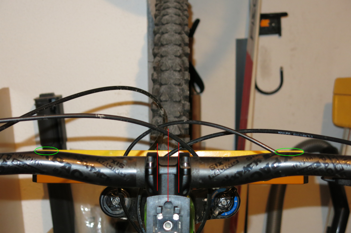

Inzwischen habe ich da weiter probiert. Was einfacher ist, war die Verwendung vom Smartphone mit einer Wasserwaagenapp. Dadurch ist man nicht gezwungen, daß die Gabel waagrecht steht, sondern kann hier die Neigung ablesen und am Lenker bzw. Vorbau genauso einstellen. Was auch sehr gut funktioniert hat, war eine exakte Peilung: Etwas gerades (hier eine Wasserwaage) auf die Gabel legen, mit einem Auge über den Vorbau mittig zum Reifen peilen (rote Markierungen), und dann am Lenker über die beiden Knicke auf die Wasserwaage peilen (grüne Markierungen). Das Ergebnis war bei mir sehr gut, und benötigt nirgends eine genaue Messung. Die verwendete Wasserwaage ist hier schon fast zu kurz.

Echt jetzt? Du willst "ganz genau" sein und kommst dann mit einer Wasserwaagen-App auf dem Smartphone? Einem vielleicht 15cm langen "Schätzeisen"?
Eine Ausrichtung an der Gabel ist im Übrigen auch total unsinnig, wenn man es genau haben möchte.. ein nicht 100%ig ausgerichtetes Laufrad, fährt dennoch gerade aus.. nur ist dann eben die Gabel nicht orthogonal zur Fahrtrichtung.. und an dieser Gabel richtest du dann deinen Lenker aus?
Nimm es nicht persönlich, aber "ganz genau" haben wollen und dann so vorgehen, ist zum totlachen..
