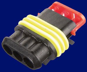

Hallo Hugo,
danke für die Super Beschreibung für uns Nichtelektriker.
Werde auch so umstellen und hab mich gleich auf die Suche nach Steckverbindern gemacht, dabei bei Reichelt die Serie "Superseal" gefunden, die werd ich nehmen, 4-polig mit Kontakten und Abdeckungen, wetterfest, zwar etwas robust, aber einfach zu verarbeiten.
Grüße

@Helwa
Danke für den Tipp. Genau so einen Stecker habe ich gesucht, er wird nämlich auch von Hella für die Stromanschlüsse der Vorschaltgeräte benutzt.
Gruß
