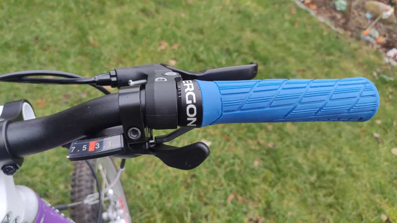

Ich habe das Woom 4 meiner Tochter nun auch mal umgebaut. Es war zwar etwas eng mit den relativ langen Ergon Griffen, aber jetzt kann sie endlich problemlos herunterschalten. Hab auch ein Jagwire Schaltzug mitbestellt, aber der war nicht nötig, der Schaltzug vom Shimano Schalthebel ist glatt genug.
@nicolutz
Hab beim Bestellen der Griffe nicht drauf geachtet, die sind aber nur minimal länger als die Original Woom Griffe. Auf der linken Seite war nach dem Griffwechsel auch noch Platz bis zum Bremshebel, also soviel Unterschied ist das nicht.
Auf der rechten Seite war nur nervig, das die Bremshebel eine sehr breite Befestigung aus Plastik haben. Wollte Schaltung und Bremse ursprünglich auch andersrum montieren, aber das passt nicht.

Mein Tipp für nächstes Mal:
Reverse Youngstar Griffe
Sind mit 98mm kürzer und 28mm Durchmesser noch schlanker und damit besser für die Kinderhände.
Bekommt man für ca. 10-12€

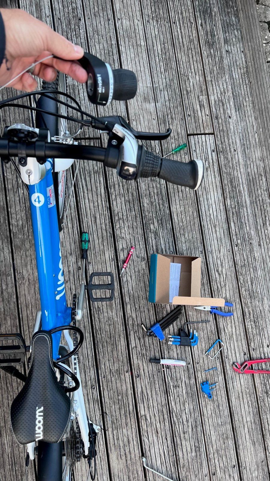

Hallo,
Ich wollte kurz meine Erfahrung zum Schaltungsupgrade teilen.
Auch ich habe, wie hier empfohlen, auf einen Shimano Revoshift-Drehgriff mit Jagwire Elite-Schaltzug umgerüstet. Das ganze habe ich mir von Woom bezahlen lassen. Der Unterschied ist enorm. Kann nur jedem empfehlen, dieses Upgrade durchführen zu lassen.

Hallo zusammen,
hatten auch das Problem an unserem Woom 4 (aus 2022).
Danke für die Beiträge hier.
Habe gestern die MicroSHIFT durch eine
SHIMANO TOURNEY SL-RS45 REVOSHIFT getauscht.
https://www.amazon.de/dp/B01HI6R10K?psc=1&ref=ppx_yo2ov_dt_b_product_details
Ergebnis perfekt. Mein Kleiner freut sich nun und kann beliebig schalten ohne zuviel Kraft aufzubringen. Kann ich nur empfehlen, die paar € sind sehr gut investiert.
Neue Außenhülsen wollte ich noch verbauen aber gar nicht nötig.
Woom Support hat mir heute lustigerweise genau dasselbe empfohlen umbauen zu lassen
und den Link geschickt.

Ich habe lediglich auf Shimano Revoshivt umgebaut und das war völlig ausreichend!
Der inkludierte, neue Schaltzug wurde durch die ohnehin nur zwei kurzen bereits vorhandenen Hüllen geführt die ich aber vorher geölt habe (mit Ballistol Öl)
Die Kunststoff Kabelführung unter dem Tretlager hab ich auch etwas gefettet.
Nun kann unsere 5 jährige alle Gänge problemlos durchschalten was vorher unmöglich war!
