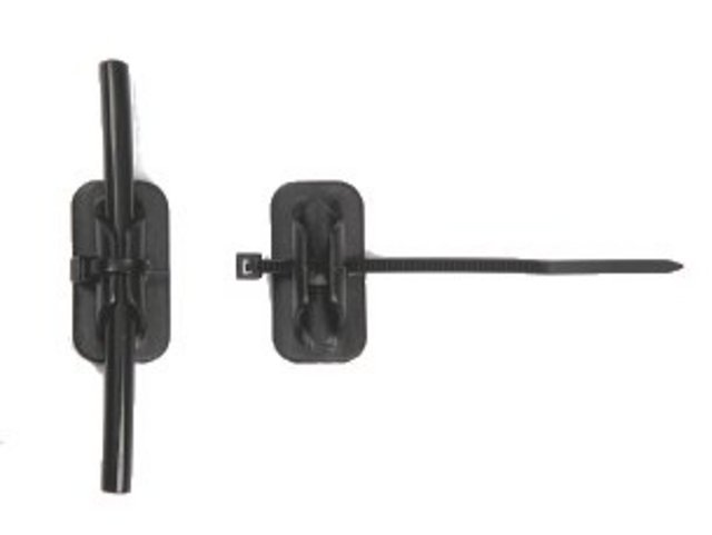

auch profis machen fehler, vor allem werkstätte die oft nicht das nötige know how haben mit neueren biketeilen zu recht zu kommen.
und was ist ein magura leitungsclip ?
Da haben sie dir wohl ein bären aufgebunden, kein wunder das die bremse nicht richtig funktioniert, wenn sie damit gekürzt worden ist.
Leitungsclip war natürlich quatsch. Mein Fehler. Ich meine diesen Leitungsschneider (k.A. wie das Ding offiziell heißt), dass es von Magura zum Leitungskürzen gibt.
