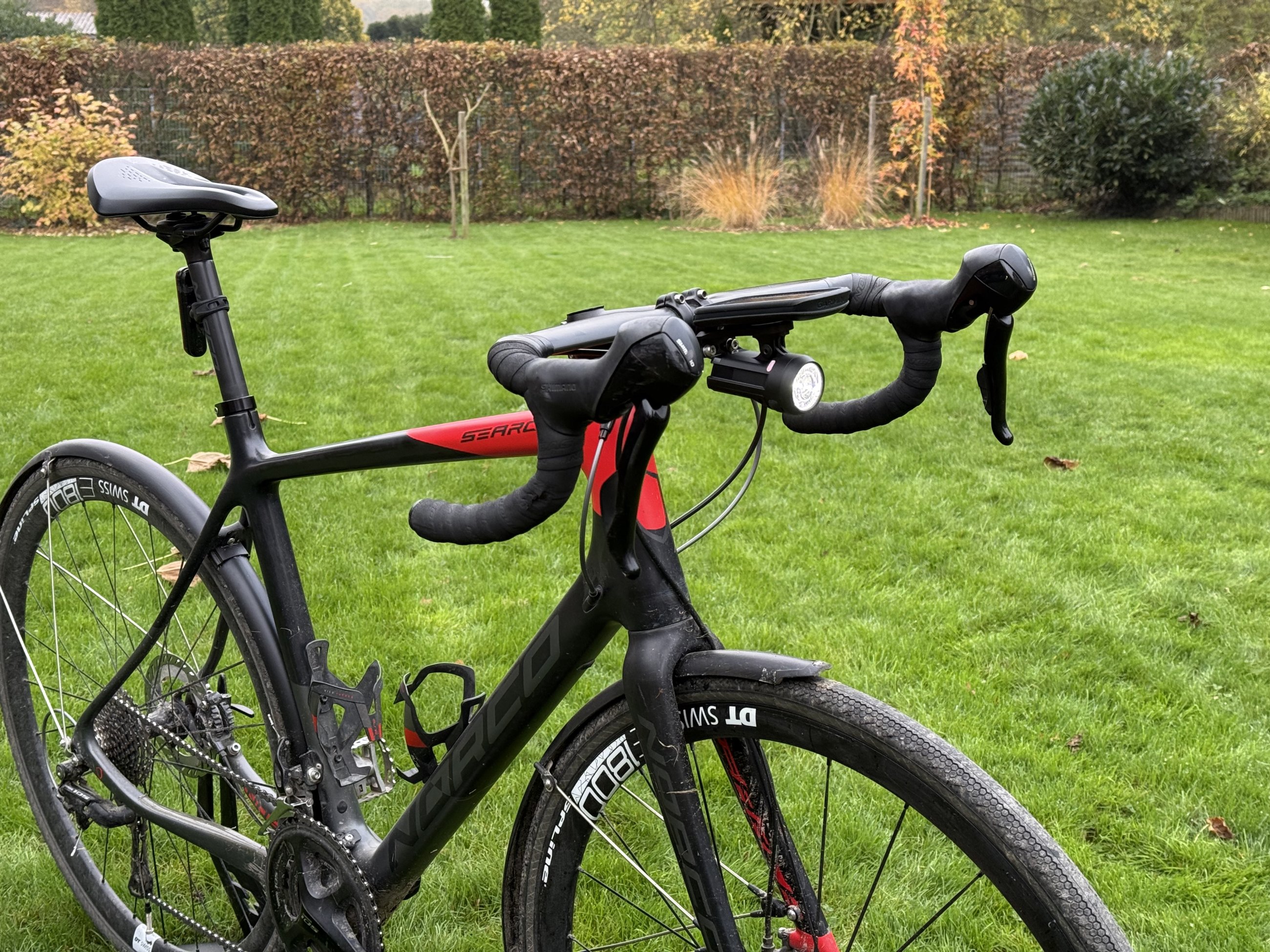

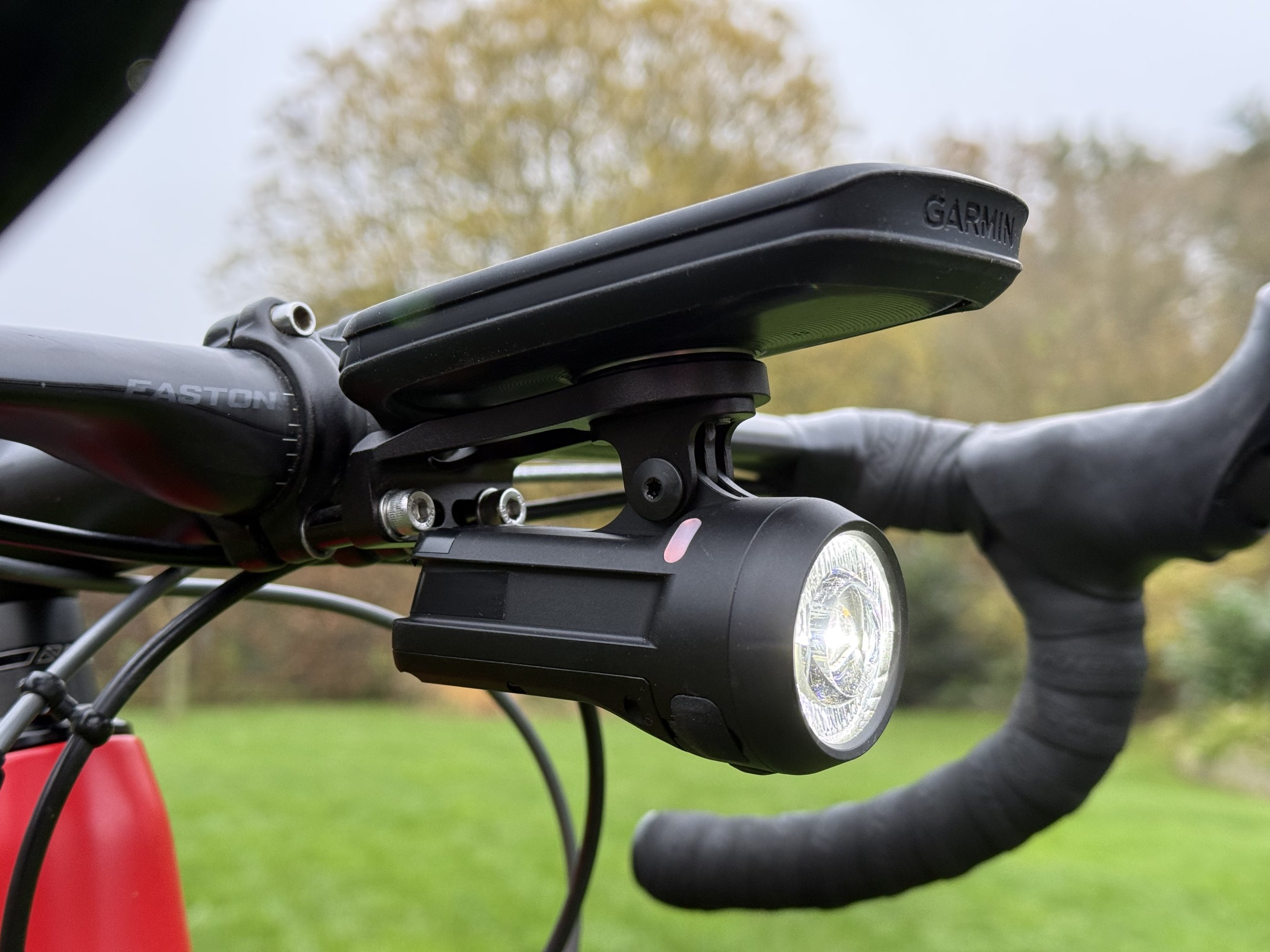

So, hier auch noch Fotos von der montierten „Stealth“ Grano. Fällt vermutlich stärker auf als der Schriftzug. :wut:
Bei mir passt es mit den Schrauben der Halterung am Vorbau gerade so. Ich habe dennoch oben auf der Grano zur Schraube hin noch ein Stück Tape angebracht. Für den Fall, dass es auf arg rumpeliger Strecke doch mal zum Kontakt kommt. So ist das feine Gehäuse etwas geschützt.
