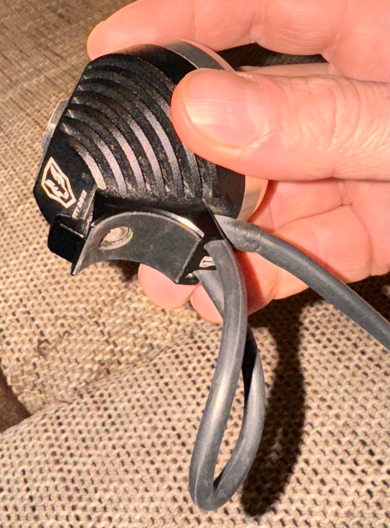

N‘Abend allerseits,
ich lümmel mit frisch operiertem Schlüsselbein auf dem Sofa rum und habe heute das Bikezeugs für die nächsten Monate eingemottet.
Da kam mir meine Betty in die Hand: Betty 14 (ohne „R“) mit 24W aus 2010. Die hat diese Uni-fit Halterung mit O-Ring zur Befestigung an Zeltstangen.
Jetzt dachte ich mir, dass ich vielleicht ab Jan/Feb wenigstens auf Forstwegen mal ne Runde nachtzelten gehen könnte.
Aber - gibt es irgendwelche Adapter um diese ältere Dame mit GoPro Haltern zu verkuppeln? Die Lupine Helmplatte mit der runden Aufnahme und Klett funzt mit dem aktuellen Helm nicht.
Jahaaa, ich habe die Suche bemüht. Trotzdem nix gefunden, oder zu blöd.
Servus und danke

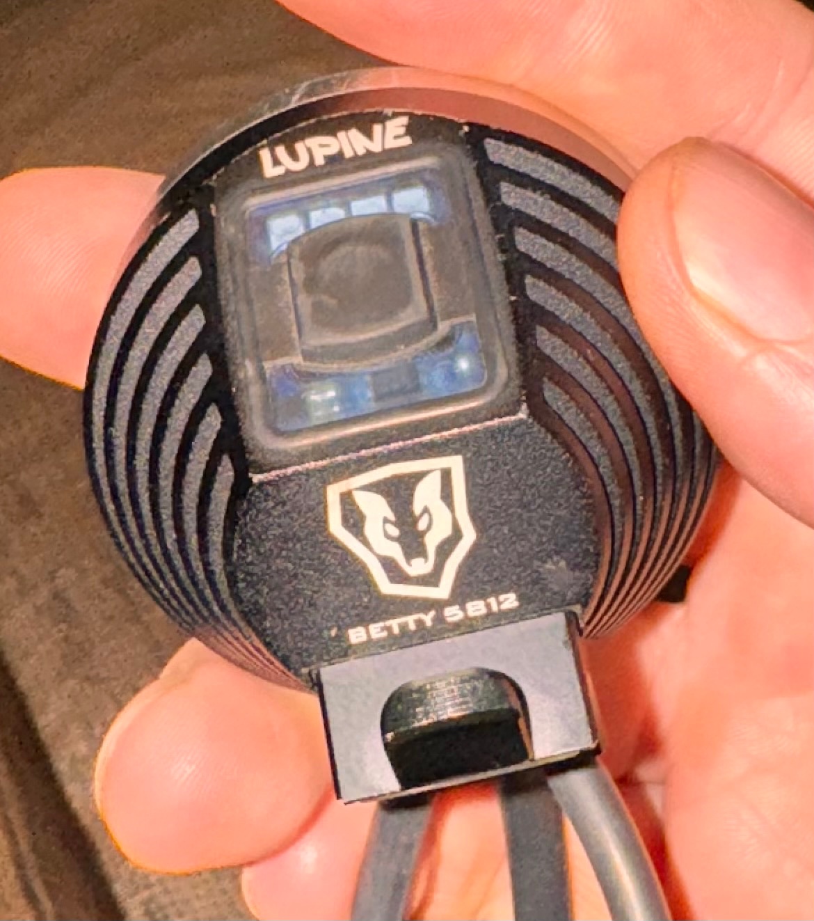

Nabend. Mir ist ein Lupine Betty R Lampenkopf zugeflogen. Überlege das Ding am Helm zu nutzen. Die Akku Helmhalterungen, die ich gefunden habe, sind für Akkus, die für die Betty vermutlich unterdimensioniert sind. Welchen Akku würdet ihr da nehmen und wie am Helm befestigen?
Danke schonmal
Alex
Gar nicht. Akku in Trikottasche, Hüfttasche oder Rucksack. Verlängerungskabel gibt's bei Lupine in diversen Längen.
Unter einem 35Wh Akku (5Ah) würde ich gar nicht erst anfangen, sinnvoller ist mindestens ein 50Wh Akku (6.9 Ah).
Es sei denn dir ist eine ältere Version der Betty mit 19 oder 26W zugeflogen, dann könntest Du einen 25wh Fastclick Akku (3.5Ah) nehmen und mit Fastclick Helmhalterung an den Helm schnallen.
Und das Kabel hängt dann lose über der Schulter oder führst du das innen durch die Jacke und dann den Helm?
Ich würde aus Laufzeitgründen den Akku an den Körper packen (der Akku mag es warm).
Für den Helm gibt es bei Lupine klebbare Kabelclips, mit denen Du das Kabel schön am Helm langführen und befestigen kannst.
60cm sollten reichen als Verlängerung oder? Sowohl an der Lampe, als auch am Akku sind ja auch noch einige cm Kabel. Ich bin 1,90m
Lass deine Rückenlänge ausmessen oder wenn Du gerade niemanden zur hand hast, nimm ein Trikot/Shirt dafür. Deine Körpergröße alleine ist als Kriterium etwas wenig, keine Ahnung wie deine Körperproportionen sind.
