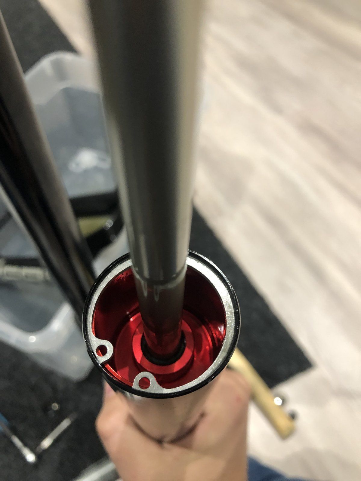

Könnte der spacer im Airshaft sein (rot eloxiert) der hat etwas zu viel spiel. Der spacer befindet sich zwischen sprengring und der Dichtung der negativ Luftkammer.
