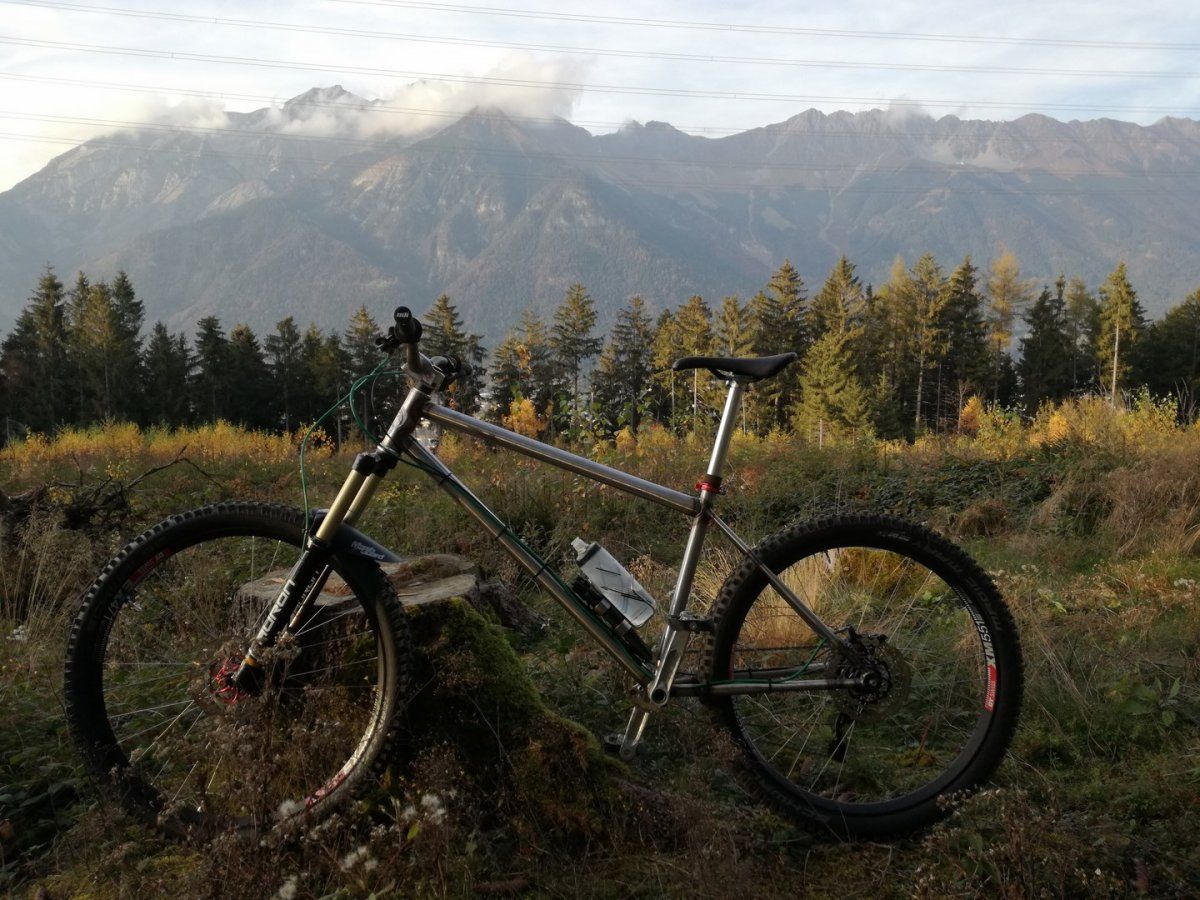

Damit ich auch mal wieder was beisteuer ;)
Heute erstmals richtig auf unseren Hometrails bewegt. Die Geo ist auf dem Papier radikal, fühlt sich aber garnicht so an.
Es ist wendig, klettert gut und bietet Grip und Sicherheit en masse. Bin begeistert!
Jetzt noch Leitungsführungen, ISCG Befestigungen und Bremssteg dranbraten, dann kommt Farbe drauf.
Die Daten:
150mm SR-Auron Gabel
29" VR 2.4" MagicMary + Procore
27.5" HR 2.4" MagicMary auf dicker Felge (40mm Innenweite) Procore kommt noch
157mm Hinterbau/83mm BB
61° LW!/1340mm Radstand/445mm Kettenstreben/530mm reach
Alte XT BR-M755 Sättel mit neuen XT Hebeln und Goodrich Leitungen.
Hammer wie gut die gehen. Selbst mit 180er Scheibe Vorne.
Geschenkte RF-Respond Kurbel (Danke Roland!)
Abgebeitzt und gebürstet.
Mach mir viel Spaß das Teil.

Die Geo schaut nicht nur auf dem Papier radikal aus. :) auch auf dem Bild schaut es schon gewöhnungsbedürftig aus.
Aber solange es funktioniert. :daumen:
Soll denn wirklich Farbe drauf? Ich finde es schaut so auch echt schick aus. Passt so gut zu den Anbauteilen.
Farbe muß drauf, sonst sieht´s bald schäbig aus.
Besonders wenn jetzt der Winter und das gemeine Salz kommen.

Gewöhnungsbedürftig ist ein gutes Schlagwort.
Als ich das Rad aufgebaut hatte, da noch mit der Auron auf 130mm und Flatbar,
war ich schon etwas schockiert über seine Ausmaße. (2100mm Reifen-Reifen!)
Dann kam die Eigewöhnungsphase und es wirkt für mich garnicht mehr ungewöhnlich.
Man schaue sich Räder vor 10-15Jahren an, daß ist gewöhnungsbedürftig ;)
Ich wollte mit dem Rad auch ausloten was bei der Geo möglich/fahrbar ist.
Ich kann nur sagen, der Grenzwert ist, zu meiner Verwunderung, hier noch nicht erreicht.

Hi Thom,
Geile Arbeit!
Tut mich denken am Geometrie von BTR Belter.
Wenn du meinst dass du das Rad auf deinen Home Trails gut fahren kannst sage ich Respekt.
Den BTR war eine reine DH Maschine. Slack, flach, tief und Sau schnell. Ich bin nur die Straße runter gerollt. War nicht mein "Cup of tea".
Viel Spaß mit das geile Stück! Und ja! Mach mal Titan!
