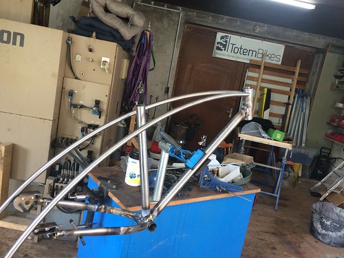

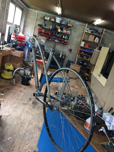

Machen oder meckern - zeiget eure Rähmen!
Oida... willst du uns hier anfixen?! :i2: Legst hier einen Rahmen nach dem anderen auf und lässt uns hier mit nem "Strammen MAx" zurück..
:D
Und wann findet man dich auf der NEWS-Seite wieder?! Wie wird deine Company heissen?!
:winken:
Nene, also das ist ein Hobby und wird es auch bleiben! Anfragen von Fremden werden weiterhin gerne gelesen, aber freundlich abgelehnt werden. Darum gibt es bisher auch weder Logo noch Namen oder irgendwas. Dafür bin ich dann doch nicht narzistisch genug.
Wie ist denn die Geometrie?
Ich würds mal so versuchen, bin mir aber auch nicht 100% sicher, ob es mir am Ende taugt.
Leider muss man die Lefty mit min. 80mm Vorbau fahren, wenn man das Cockpit nicht viel zu hoch bauen will (ist es ja eh schon durch das nötige 120er Steuerrohr). Das ist so ein bisschen der Unsicherheitsfaktor.
Farbe wirds denke ich dieses mal auch wieder geben. Nach so vielen Raw-Rahmen habe ich grade Lust auf Farbe. Nur doof das die Gabel und Naben vom LRS weiß sind, das mag ich aber beim Rahmen eigentlich nicht. Wird wieder ne schwere Entscheidung.
Ganz klassisch...farbiger Rahmen mit weißen Banderolen mit FIKK Schriftzug.
Bei dir ist das doch schon gar nicht mehr Mittel zum Zweck, oder?! Ich kann mir vorstellen, dass es dir irgendwann (vielleicht auch jetzt schon) nur noch um das Umsetzen und Ausprobieren von verschiedenen Dingen geht und am Spaß Dinge zu erschaffen. Aber irgendwann ist deine Garage voll und deine ganze Bekanntschaft versorgt... was dann? Bekanntschaft ausweiten? :lol:
Bitte nicht falsch verstehen - ich will dich nicht schon wieder mit der Frage nerven, ob du irgendwann anfängst für die Allgemeinheit zu produzieren. Ich kann mir nur vorstellen, dass es dir irgendwann in den Fingern juckt und du baust einen Rahmen nach dem anderen und weißt nicht mehr wohin damit (vielleicht schon bald, so wie du hier vorlegst). Kannst du dann einfach aufhören und nur noch auf Bedarf produzieren, oder wie löst du das Dilemma? Oder habe ich dich da komplett falsch eingeschätzt und dieses Problem wird bei dir nicht existieren?
Ach so. Übrigens ein sehr schöner Rahmen! :daumen: Die Farbe gefällt mir auch. Bin auf den Aufbau sehr gespannt und was du zum Fahrverhalten und 29'' allgemein sagst.
Viele Grüße,
Max.
Ja zugegeben, darüber habe ich auch schon nachgedacht. Allerdings seh ich im Moment noch kein Ende, Momentan stehen noch zwei Rennräder, ein bis zwei Crosser und ein Stadtrad für meinen Bruder aus.... der Michl will auch nopch ein Fully und was dann kommt weiß ich noch nicht. Evtl einfach wieder von vorne anfangen.
