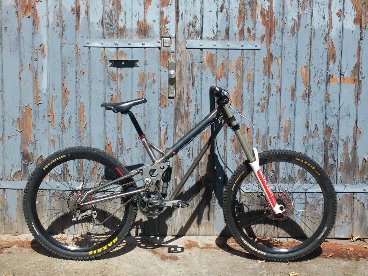

Moin.
Wollte mal mein neues Schmuckstück vorstellen.
Mein BB7 war dann doch etwas in die Jahre gekommen, also hab ich mir nen Neues geschnitzt. Mit aktualisierter Geometrie und Kinematik.
...in die Gabel passt natürlich kein 27.5"! Das Schaltwerk? Bin vor Jahrtausenden mal auf invers hängengeblieben. Und der Rest ist auch erst mal vom alten BB7 übernommen.
Rahmen: CrMo Stahl
Hebel: Alu 7020(noch nicht final)
Rahmengrösse: M
Lenkwinkel: 63°
Sitzwinkel: 74° (effektiv)
Radstand: 1185mm
Hinterbau: 415mm/ 435mm (30%SAG)
Tretlagerhöhe: 345mm
Reach:405mm
Stack: 595
Federweg: 205mm
Rahmengewicht: ca 4400g
Komplettrad: 16,96kg (ohne Pedale und Tuningteile
