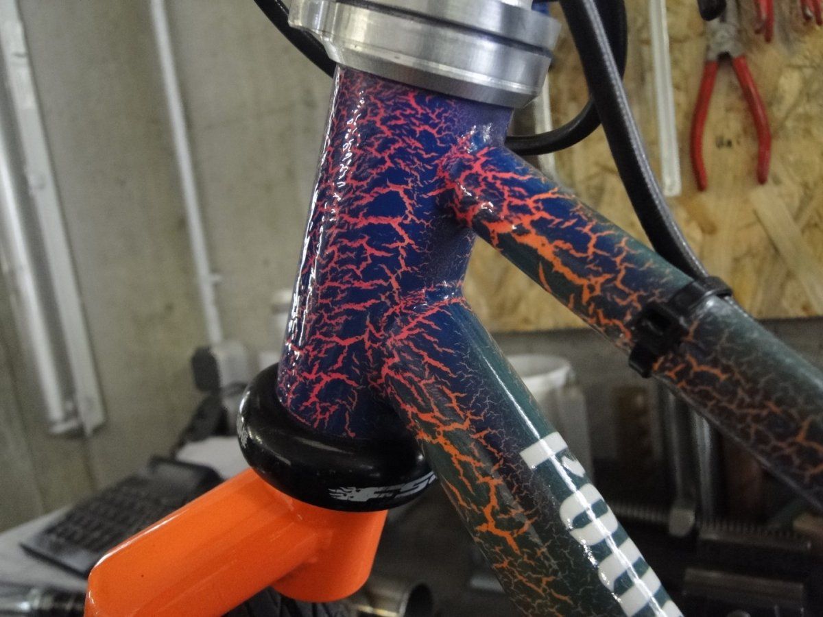

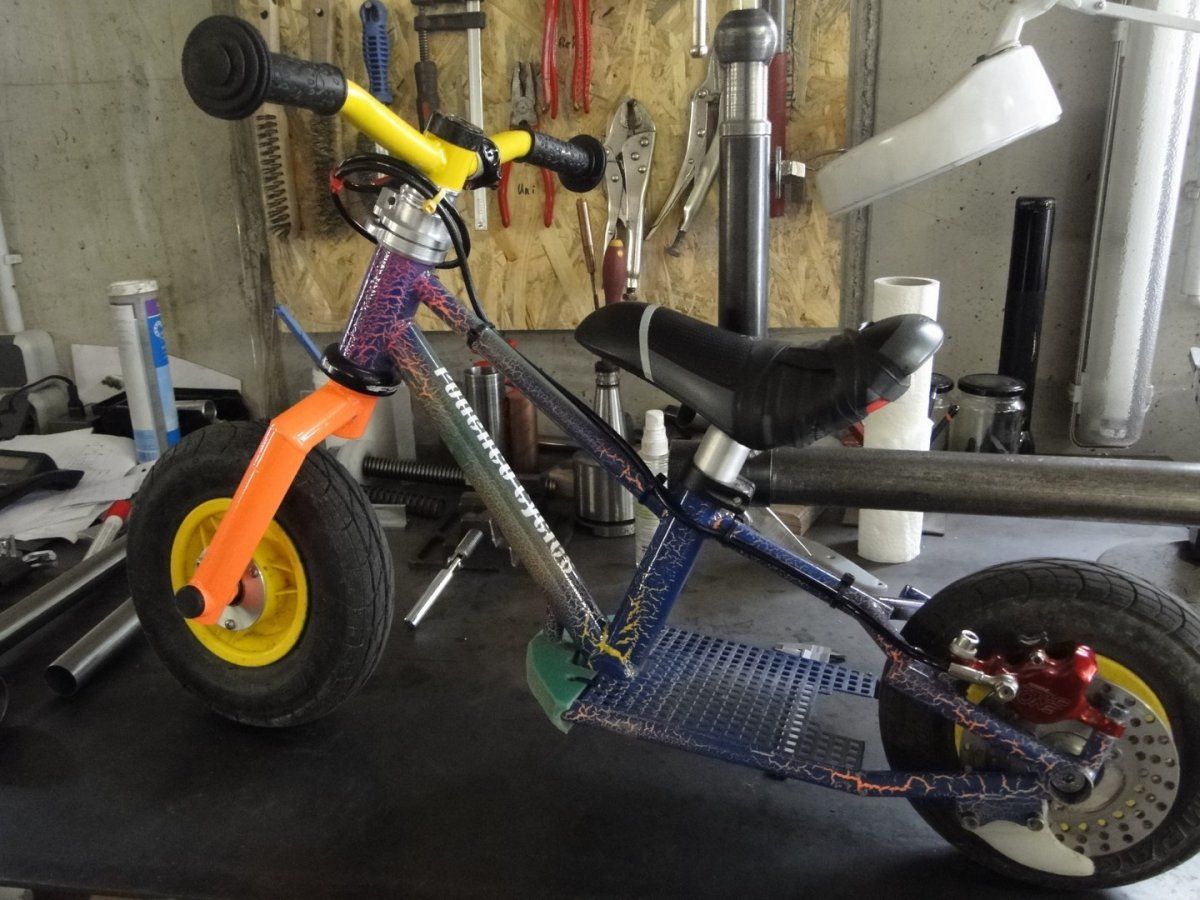

Um den Fred etwas bunter zu gestalten, gibt´s von mir noch ein update zum Laufrad.
- Farbe ist drauf
- Bremse ist dran
- Trittbrett wurde gegen Verhaken geschützt
- Bremsscheibe hat einen Rammschutz bekommen.
Alles schon seit Längerem.
