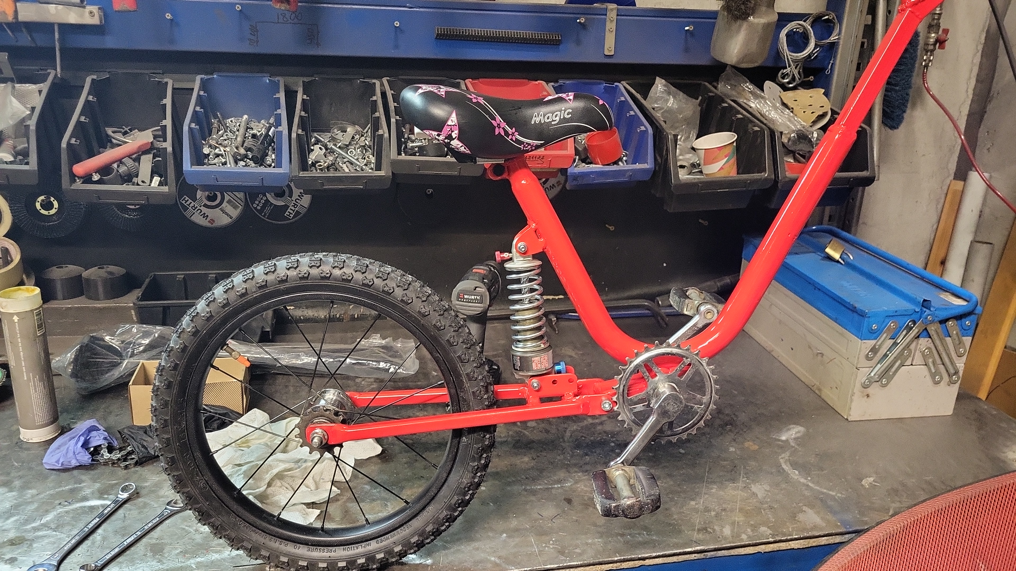

Ist das ein Spezi-Hinterbau?

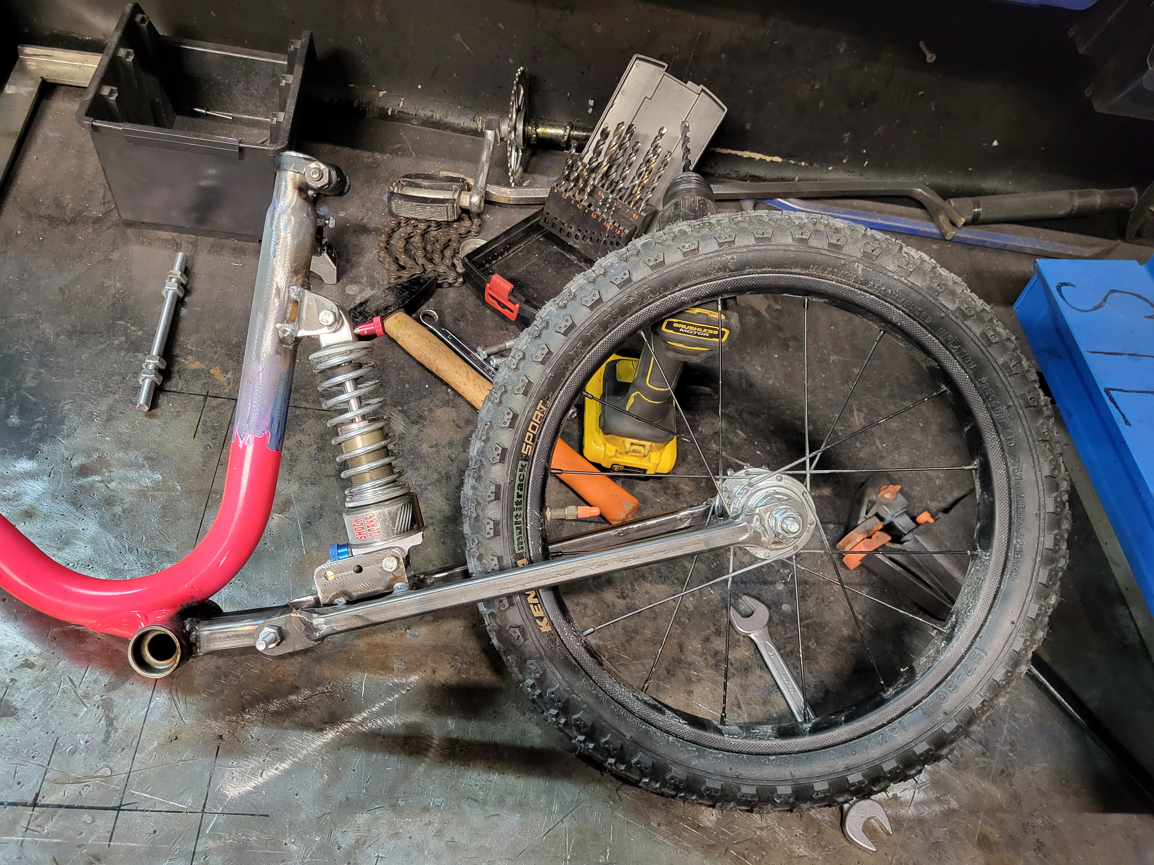

Nachtrag, im Bild 2 ist mir da was am Fahrwerk aufgefallen![]()
Das ist "kaltbrüniert" und dann mit Owatrol (Leinölbasiert) eingeölt... nicht 100% Rostfrei, muss man immer mal wieder auffrischenOha. Optisch knapp vor Endgegner
Was das für eine Oberflächenbehandlung?
Cool! Die Feder ist vermutlich nicht vom hiesigen Bikeshop, oder?
Ich hätte ihn ja gerne richtig, also heiss, brüniert. Hab aber niemanden gefunden mit einem genügend großen Brünierbad wo ein ganzer Rahmen rein geht. Die machen alle nur so Kleinzeug oder maximal Jagdgewehre...Schaut immer wieder cool aus.
Fillet brazed und brüniert. Heiß!
Gruß, Thom
Feder stammte aus ein Hubwagen, aber war viel zu weich für 15kg Kind. Der ganze Schock wurde für ein längerer (190x45) getauscht, da die Pedale ständig an Wurzeln hängen geblieben waren, wenn es einfederte.Cool! Die Feder ist vermutlich nicht vom hiesigen Bikeshop, oder?

Am Blech um den Hauptlagerpunkt wird noch etwas Material abgenommen, um es schlanker wirken zu lassen. Der Hinterbau wird noch auf Steckachse mit X12 Schaltauge und Postmount umgeschweißt. Der Sitzdom bekommt noch eine Forbidden V1-like Blech, usw... Achja - auch das Unterrohr kommt noch dran
