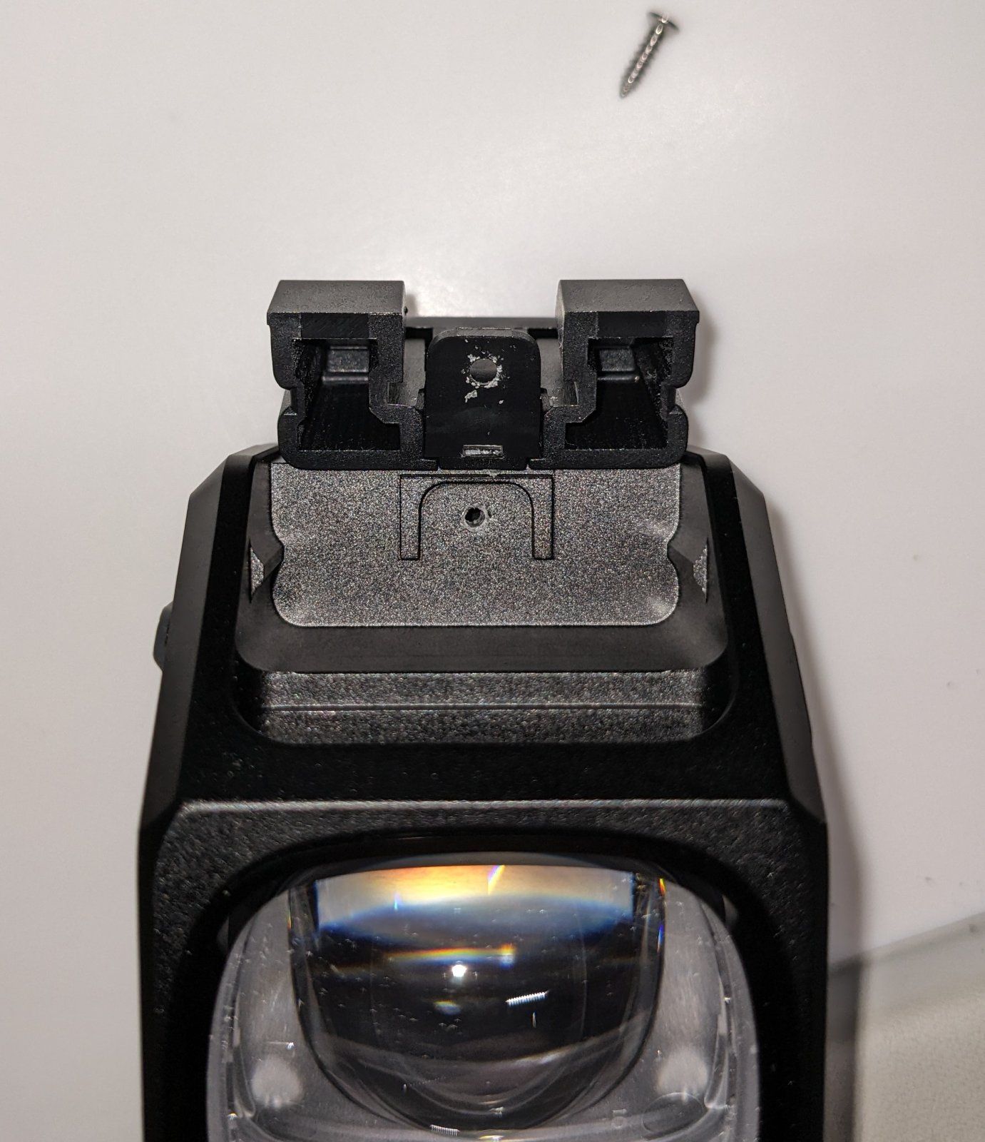

Wenn ich mich schon über die Halterung beschwere fehlen eigentlich Bilder, die reiche ich hiermit nach.
Die Lampe hängt an den Nasen unten links und rechts. Die sind etwa 1,2mm breit und 12mm tief. Der Kunststoff wirkt aber wertig (zäh und fest).
Die Gegenseite besteht aus Hartplastik. Auch der Federmechanismus, der den Halter einrasten lässt besteht daraus. Da habe ich jetzt schon Angst, dass der irgendwann bricht. So harter Kunststoff dürfte bei Überlastung brechen statt sich zu verziehen. Und wenn das Teil bricht, dann fliegt die Lampe runter.
Links die Lampe ohne die eingeschraubte Halteraufnahme, rechts die Aufnahme für den Halter aus dem oberen Bild (von hinten).
Ich denke ich werde mir da mit dem 3D-Drucker was bauen, das mir ein besseres Gefühl vermittelt 🙂

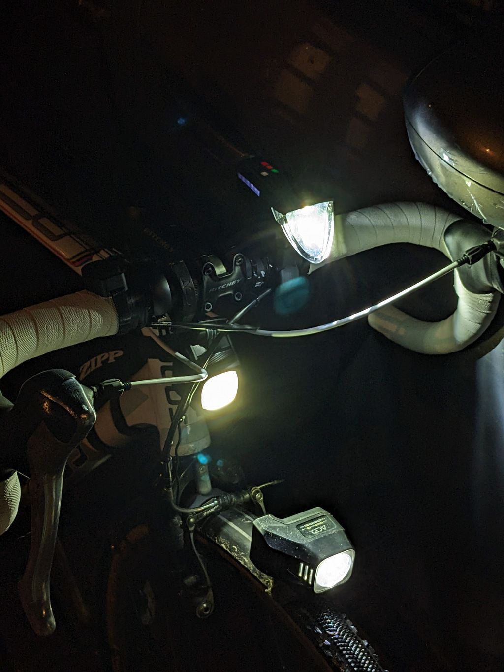

Helldunkelgrenze mal außer Acht gelassen, das Leuchtbild sieht doch Kacke aus(?) Kann sein, dass die Bilder täuschen, aber falls nicht, ist die Projektion auf den Boden in der Nähe schmal und am Horizont schweinebreit - genau falsch herum.
Ich glaube die Bilder täuschen tatsächlich. Gegen eine breitere Ausleuchtung vorm dem Rad hätte ich nichts. Aber bei meiner kleinen Waldtour hat mir da nicht groß was gefehlt. Hindernisse und Löcher sieht man vorher gut. Da man unterbrechungsfrei vom Rad bis zu einem Hinderniss gucken kann, fällt es nicht schwer die richtige Linie zu wählen. In Kurven wird das wohl eher ein Problem, bin aber noch nicht viele Gefahren. Etwas Streulicht ist aber da, ich denke ich werde damit klar kommen.

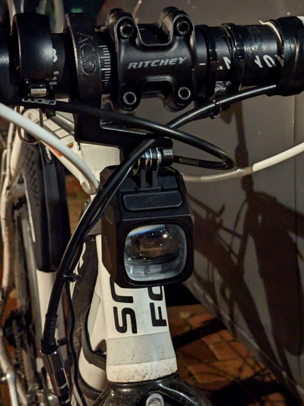

Dann habe ich nochmal zwei andere STVZO Lampen geholt und alle etwa gleich ausgerichtet (nein , das ist kein professioneller Aufbau) um mal zu checken wie sehr die Lampe nun tatsächlich blendet. Siehe da: die Cube Acid 80 blendet am meisten. Die Magicshine strahlt deutlich mehr Licht ab, blendet aber weniger 👍
Insgesamt nehmen die sich aber nicht viel. Meine Bedenken sind damit wohl erstmal hinfällig. Ich werde bei Gelegenheit nochmal das Urteil anderer Radler einholen.

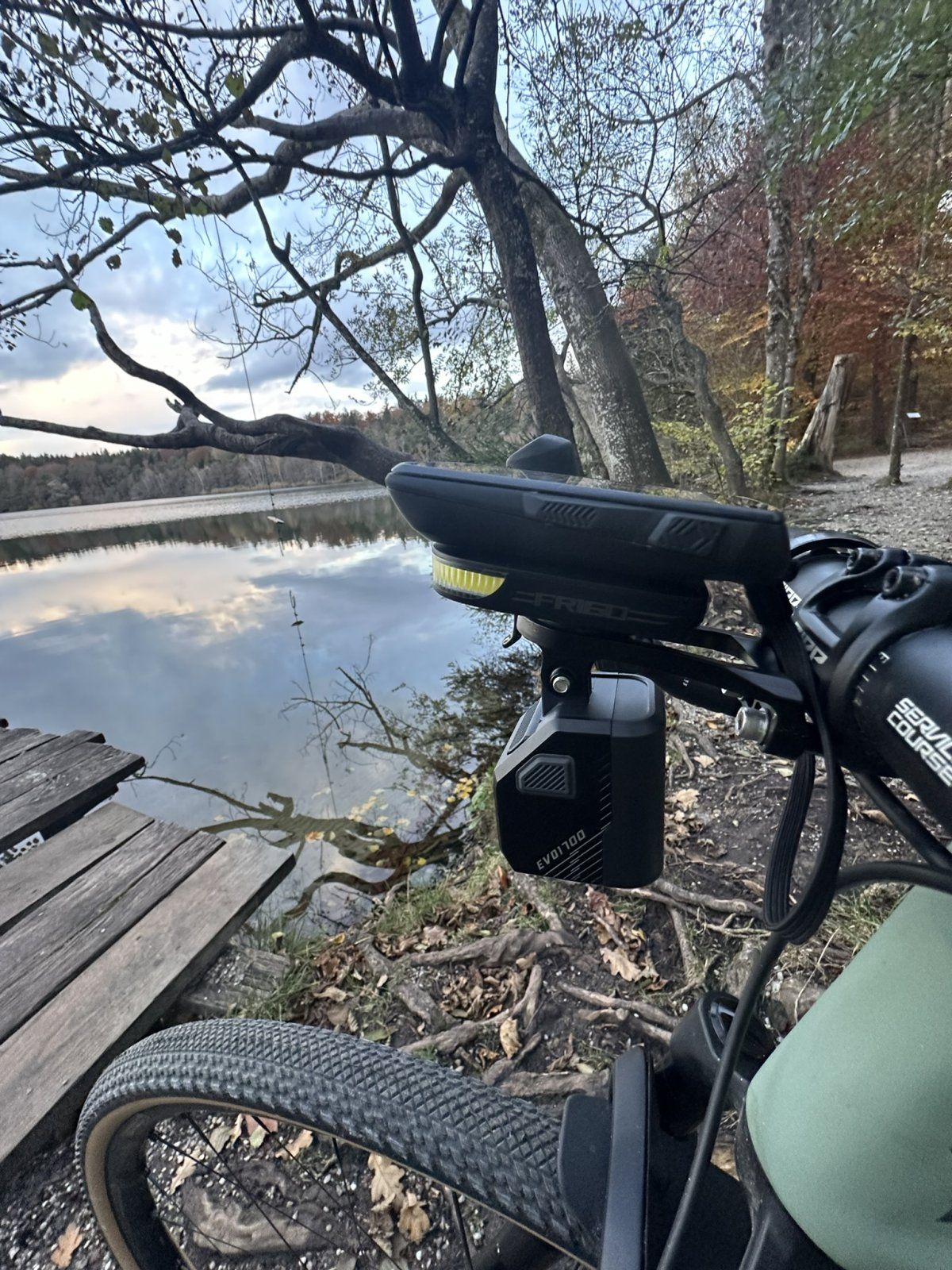

Meine ist auch endlich angekommen:daumen:
Steht CBL1600 und Magicshine drauf, ist wohl 'ne Fehlprägung;)
Macht insgesamt einen recht wertigen Eindruck für 55€, Konfiguration über App ist nett, blendet eher weniger als eine Cyo. Lichtverteilung sieht erstmal gut aus für mich, deutlich breiter als der Cyo.
Halter ist eher so la la, wird nicht ewig halten, erstmal ein anderes Gopro Gegenstück dran, aber da werde ich mir auch was selber machen, das vertrauenserweckender ist. Im Gelände hätte ich da Angst drum.
USB Kappe ist gut gemacht mit zwei Dichtlippen.

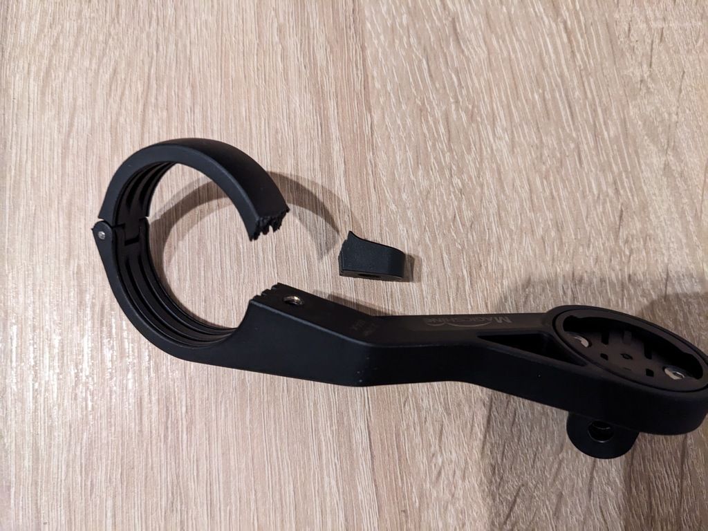

Es hat etwas länger gedauert, denn die Halterung ist bei der Montage zerbrochen. So viel zu "fühlt sich robust an". Der Kunststoff ist ziemlich spröde und bricht plötzlich. Es kann aber durchaus sein, dass ich den Halter zu stark angezogen habe. Durch den langen Hebel konnte ich den auch dann noch von Hand bewegen als die Schraube schon "handfest" saß. Auf dem Halter steht max. 2Nm, also habe ich den Drehmomentschlüssel rausgeholt. Die 2Nm habe ich aber nicht erreicht, der Knack kam vorher. 💩
Aber man kann ja improvisieren und unterm Lenker gefällt mit die Lampe auch eigentlich besser.

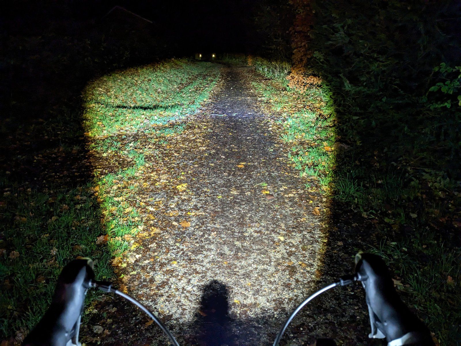

Das Lichtbild hat mich dann versöhnt und meine Erwartungen doch deutlich übertroffen. Es war allerdings nur eine kleine Testrunde, für abschließende Eindrücke muss ich damit noch deutlich mehr Fahren. Das bitte auch beim Lesen des nächsten Abschnitts im Hinterkopf behalten 😉
Aber Was man auf diesem (und wohl vielen anderen) Bild nicht erkennt ist, wie weit die Lampe leuchtet. Die beiden Reflektoren, die im Hintergrund angestrahlt werden sind etwa 65m entfernt (eben mit Google Maps ermittelt). Was auf den Bildern wie ein trichterförmiges Leuchtbild aussieht ist tatsächlich ein langer, breiter Balken, der nur auf den ersten Metern in die Breite geht.

Was man auf beiden Bildern sieht und was mir super gefällt ist die homogene Ausleuchtung. An den Seiten fände ich es aber besser wenn die Hell-Dunkel Grenze nicht so krass wäre. Wegen dieser starken Abgrenzung habe ich zunächst mal mit dem Kauf gezögert. Durch die breite Ausleuchtung hat mich das beim Fahren aber viel weniger gestört als gedacht.
