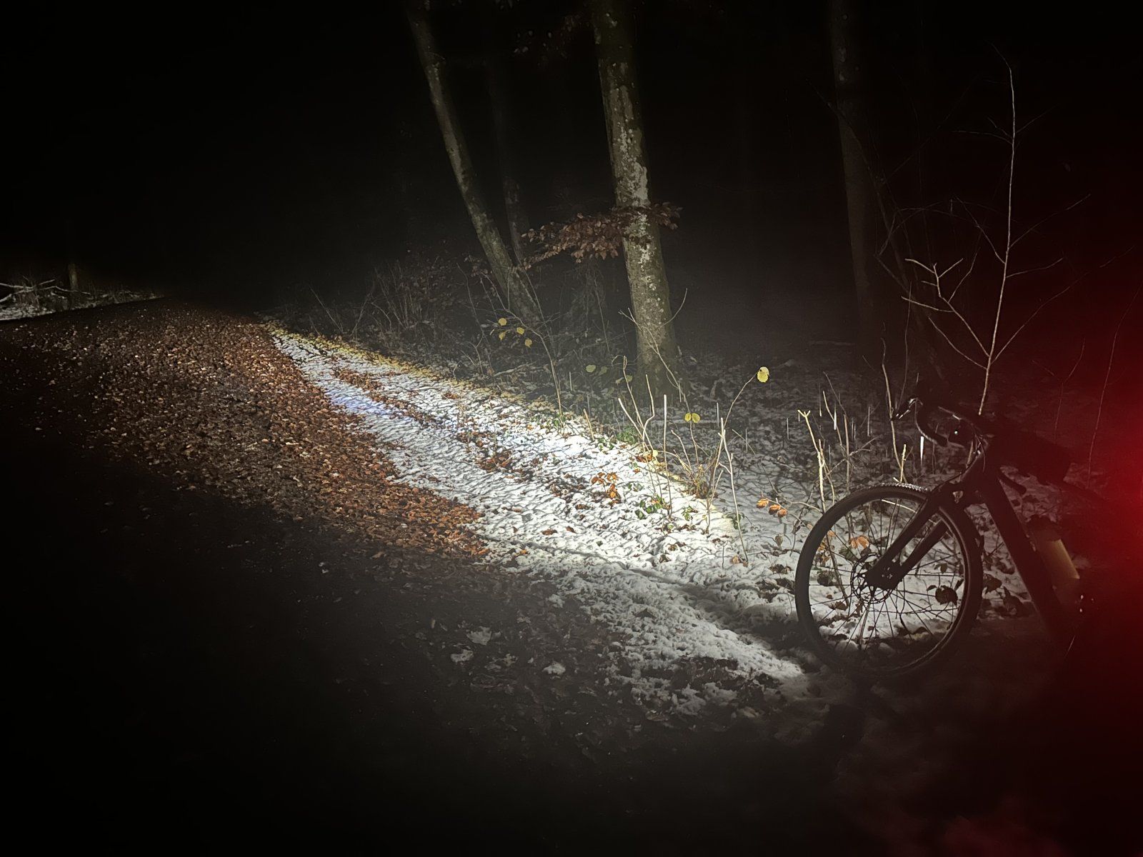

So, kleiner Vergleich CBL1600 und Nextorch B10:
100% B10 entspricht etwa 30-40% CBL (auch noch nach 30 min. bei Raumtemperatur und ohne Wind), Helligkeit ist etwas schwer zu beurteilen, die B10 hat >5000K und die CBL etwa 4000K, in den Bildern habe ich die CBL auf 40% programmiert.
Die B10 strahlt ein wenig breiter und überstrahlt die mittlere Distanz etwas, die CBL konzentriert das Licht mehr auf die Ferne (schmalerer Balken vor der HD Grenze). Lichtband an der HD Grenze ist konkav bei der B10, eher unschön, bei der CBL konvex, also an den Rändern abfallend:
Kurz vor dem Rad strahlt die B10 breiter, wie schon angemerkt:
Die B10 hat weichere Übergänge zum Rand, ein Pluspunkt.
Aber auch an der HD Grenze, habe bei der B10 schon das obligatorische schwarze Klebeband an der Oberkante der Linse dran, sonst blendet die sehr. Mit Klebeband ist's ok, aber deutlich mehr Blendung, als die CBL.
Die CBL einen merkbaren Farbstich an der HD Grenze, typisch für Linse und wärmere Lichtfarbe.

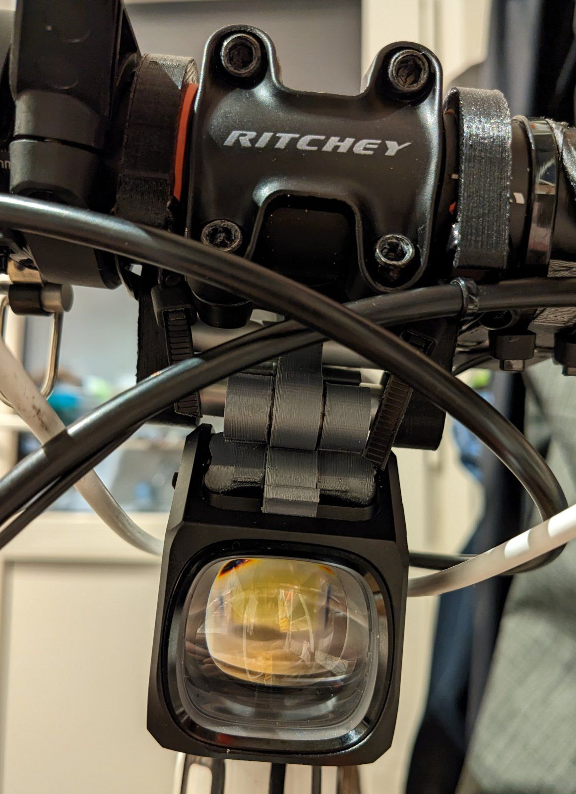

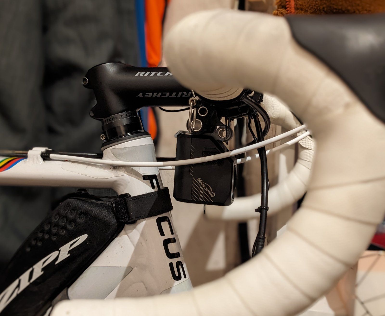

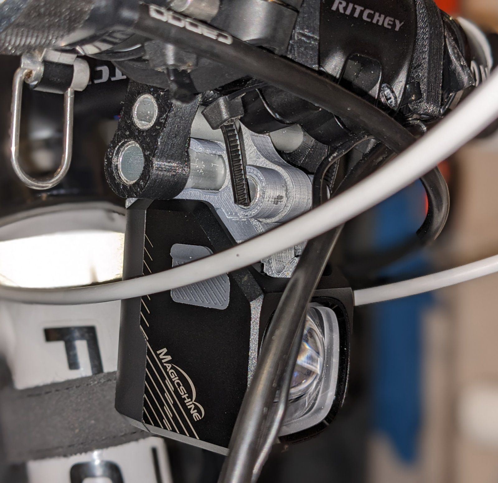

Das sollte jetzt halten und auch in ruppigem Gelände muss ich mir keine Gedanken mehr machen 😁
(Kabelbinder hätte ich vor den Fotos noch abschneiden sollen).
Die Lampe wird von hinten nach vorne an die Alu-Rohre geklickt und kann so auch wieder ausgeklickt werden. War eine spontane Idee, funktioniert sehr gut. Sitzt allerdings fast zu fest, das Abnehmen der Lampe erfordert sehr viel Kraft. Der Winkel ist fix, die Neigung kann nicht verstellt werden. Dadurch funktioniert die Halterung nur an diesem Rad.
