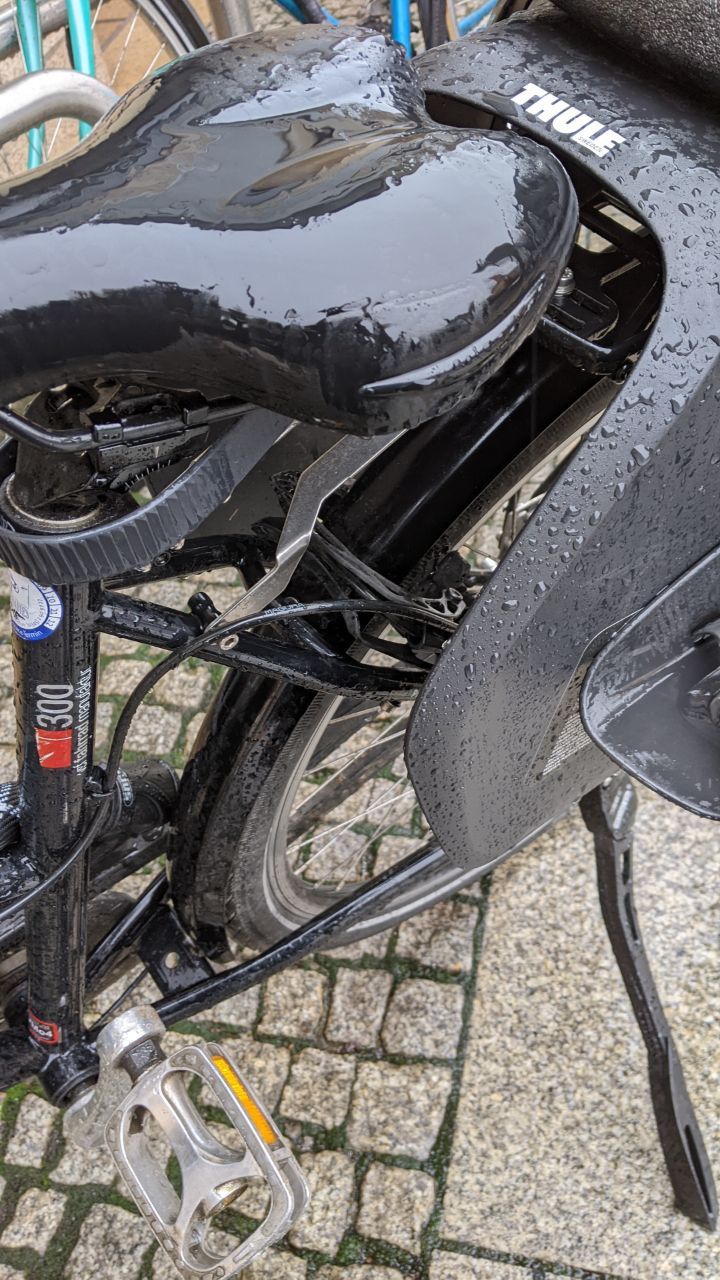

Hallo zusammen,
ich habe ein VSF mit Magura Bremsen. Hab leider keine Ahnung von der Technik.
Ich weiß nur, es sind hydraulische Bremsen und "einfache" Läden oder Reparturdienste trauen sich da nicht wirklich ran oder dürfen nicht.
Ich benutze das Rad für den täglichen Weg zur Arbeit, ca. 2,5 km durch die Stadt.
Im Sommer 2021 habe ich mal eine größere Wartung bei einer freien Werkstatt machen lassen, da alles ein bisschen verstellt war. Er hat gleich gesagt, bei den Bremsen darf er nicht viel machen. Danach war aber erstmal wieder ein besseres Fahrgefühl und die Bremsen haben gut funktioniert.
Nach 2 Monaten hat die Bremswirkung wieder nachgelassen. Ich bin zum Fachhändler, wo ich das Rad auch 2015 gekauft habe. Dort wurden die Bremsen für 80 EUR entlüftet. Auf die Frage, wie lange das hält, konnte mir keine Antwort gegeben werden.
Ein Jahr später, also 2022 hat die Wirkung wieder nachgelassen. Eine andere freie Werkstatt meinte, Magura Bremsen sind schlecht und ich sollte die Bremsen komplett gegen hertümliche tauschen lassen, Kosten 50-70 pro Bremse.
Jetzt bin ich unsicher, ob das wirklich die Lösung ist. Das Rad steht nachts im Keller, tagsüber draußen (Sonne und Regen ausgesetzt), wenn das wichtig ist.
Ich möchte aber nicht jedes Jahr 100 EUR für eine Reparatur ausgeben wenn das Rad 2015 600 EUR gekostet hat.
Danke und viele Grüße
Judith

Dann helfen Fotos.
Von Magura gibt es zwei grundlegende Bremsentypen - Scheibenbremsen und Felgenbremsen. Bei Letzteren muss man an die Hydraulik nicht mehr dran, es sei denn, da ist was kaputt.
Darüber hinaus kann es nicht schaden, die (VSF ist da vorbildlich) Bedienungsanleitung zur Bremse sich anzuschauen. Wenn jährlich entlüftet werden müsste, dann steht das da drin.

Eine Magura Felgenbremse ist normalerweise mindestens 10Jahre komplett Wartungsfrei.
Außer Bremsbelägen für 2x 12€ muss Du da gar nichts machen.
Lediglich die 1.Montage ist etwas fummelig.
Manche Werkstätten sollten lieber T-Shirts verkaufen, da brauchst weniger Know-How.
Die Bremse wird / wurde aufgrund Ihre Leistung und Zuverlässigkeit gerne für Fernreisen eingesetzt.

Na doch...., zumindest sollte man schon mal schauen, dass die Bremsbeläge auch richtig auf die Felge treffen. Das muss man gelegentlich doch noch mal einstellen.
Und natürlich noch schauen, dass diese Bremsen nirgendwo undicht sind.
Und ob solche 10 Jahre alte Gummis noch genug Bremskraft haben, da wäre ich mir nicht soo sicher...

... keine genauen Bilder, wie sie an der Felge sitzen aber das war bisher OK, kein Schleifen oder so, nur nach und nach der "Verfall" der Bremskraft
Ich vermute da eher eine (zunehmende) Verschmutzung - sowohl der Klötze als auch der Bremsflanken der Felge - , die gelegentlich (z.B. jährlich oder auch alle halbe Jahre) beseitigt werden sollte.
Danach ist die Bremskraft wieder da :) .
Also eigentlich sollte die Bremse gerade bei der geringen Fahrbelastung lange eine gute Performance liefern.
Nach mittlerweile 7 Jahren Benutzung kann aber auch ein defekt am Hydraulik System vorliegen. Da hilft dann nur das betroffene Teil zu tauschen.
Man müsste aber erstmal klären, wo genau das Problem liegt. Übers Internet ist das schwer, für eine gute Werkstatt eher kein Problem. aber daran scheint es ja auch zu hapern.
Den Neupreis des Rads mit ggf. anfallenden Reperaturen zu vergleichen halte ich aber nicht für zielführend. Ein Qualitativ vergleichbares Fahrrad kostet heute deutlich mehr als 600€ und wird auch in kürze Wartung und die ein oder andere Reperatur benötigen.
Bei der Bremse muss man den Belagverschleiß regelmäßig mit der entsprechenden Schraube am Hebel korrigieren. Bei vollständigem Verschleiß müssen die Beläge getauscht werden. Das war's eigentlich.

Für 80€ die Maguras entlüften lassen...., normalerweise sollte eine Fachwerkstatt dazu auch mal eine klare Aussage treffen können, ob die Magura irgendwo undicht ist oder nicht.

Wobei meiner Erinnerung nach Magura für ihre Bremsen mal 10 Jahre Garantie auf Dichtheit gegeben haben.
..diese HS11 hat ein Problem mit der Flüssigkeit -- ich entlüfte bei jedem Belagswechsel & es kommt immer Luft mit. Das Problem trifft auch bei Rädern auf wo im Winter drausen sind oder im Sommer große Hitze "sehen"...
Entlüfte in der Werkstatt regelmässig und die Kunden haben kein Problem...
..sorry, bei diesem Modell -- an dieser Marke, gibt es ein Problem !! -- habe da schon einige Stunden mit Fehlersuche verbracht...
