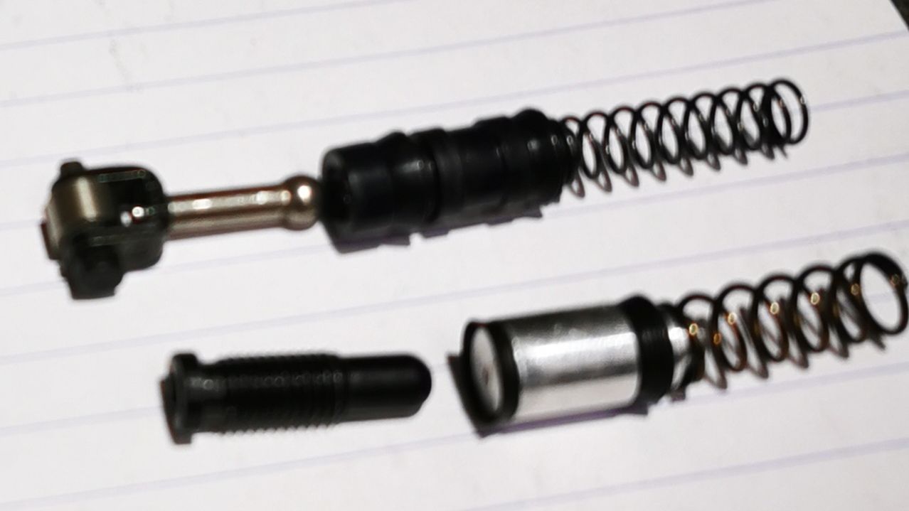

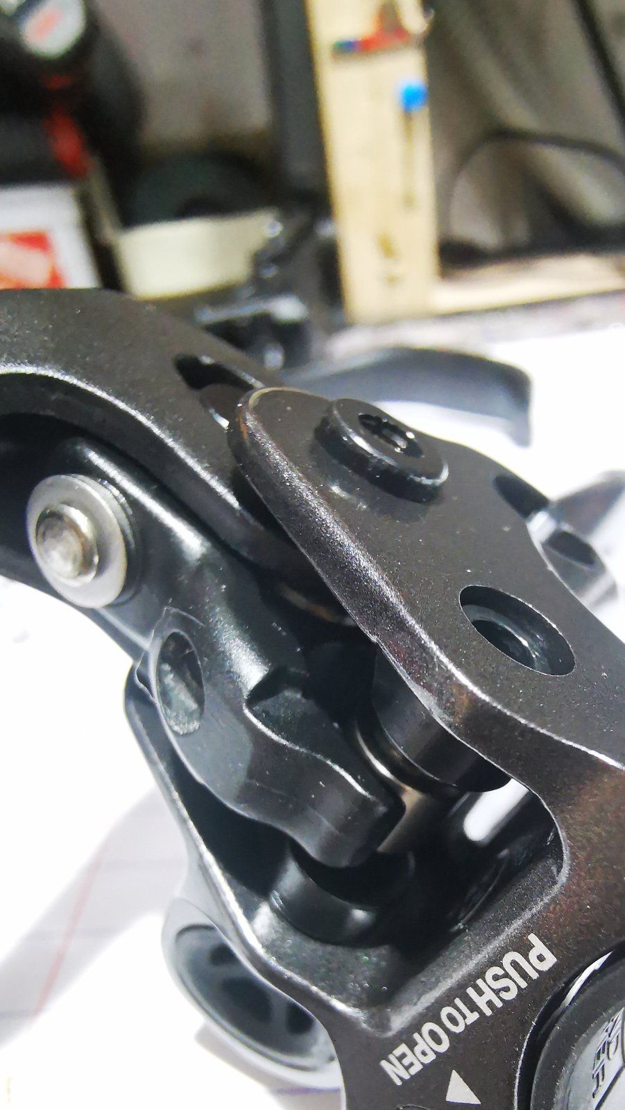

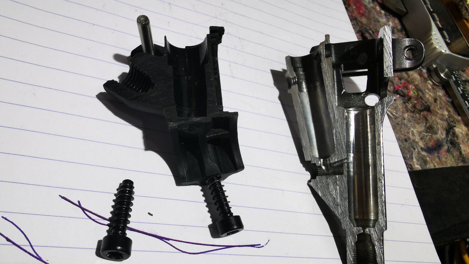

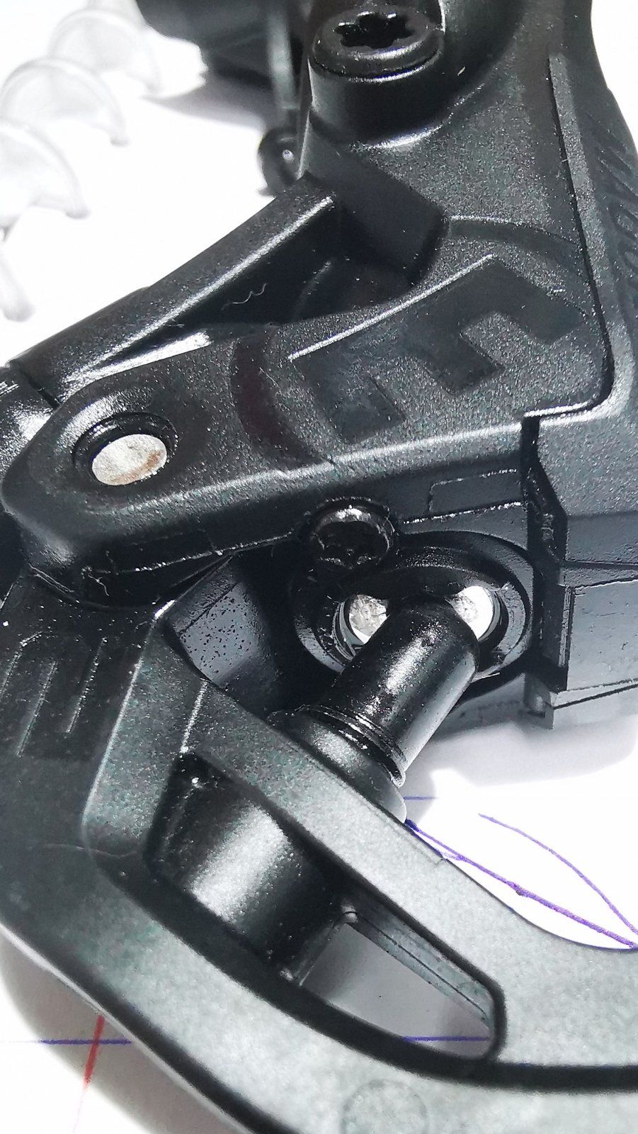

den grossen Unterschied sehe ich beim Magura Geber, die Plastikoptik mag ich gar nicht, auch wenn es ein Carbonfasermix ist, die Befestigungsschrauben sehen aus wie Holzschrauben, die Gewinde und die Plastikentlüfterschraube sind sehr empfindlich (auch der Deckel bei der Membran), die Übertragung zum Geberkolben erfolgt direkt mit einem Bolzen (nicht gelagert, nicht mittig und Einlaufstelle im Alukolben) , der Federwiderstand ist doppelt so hoch wie bei meinem XT Geber (selbst gemessen)
der Magurageber generiert deutlich weniger Druck wie mein XT Geber (selbst gemessen) und der Hebelweg ist auch spürbar länger trotz geringen Lichtspalt
mein XT Geber überträgt die Kraft vom Hebel zum Kolben über eine gelagerte Rolle mittig über einen Stössel mit Kugelpfanne, der Lichtspalt ist hoch und der Hebelweg ist trotzdem kürzer (Servowave mit variabler Übersetzung) und damit auch mit mehr max. Druck
ich kann daher gut verstehen wenn manche auf Shimanogebern umbauen
Lg Tirolbiker63
rechts Magura MT5 Griff (Plastik)
Mechanik beim MT5 Geber (Bolzen schert nicht mittig über den Kolben und verursacht Einlaufmulde)
Magurakolben mit etwas aussermittige Einlaufmulde (vom Bolzen)
oben Shimanostössel mit Kugelpfanne (drückt immer mittig und läuft nicht ein)
gelagerte Mechanik beim XT Geber
Befestigungsschrauben Magura
