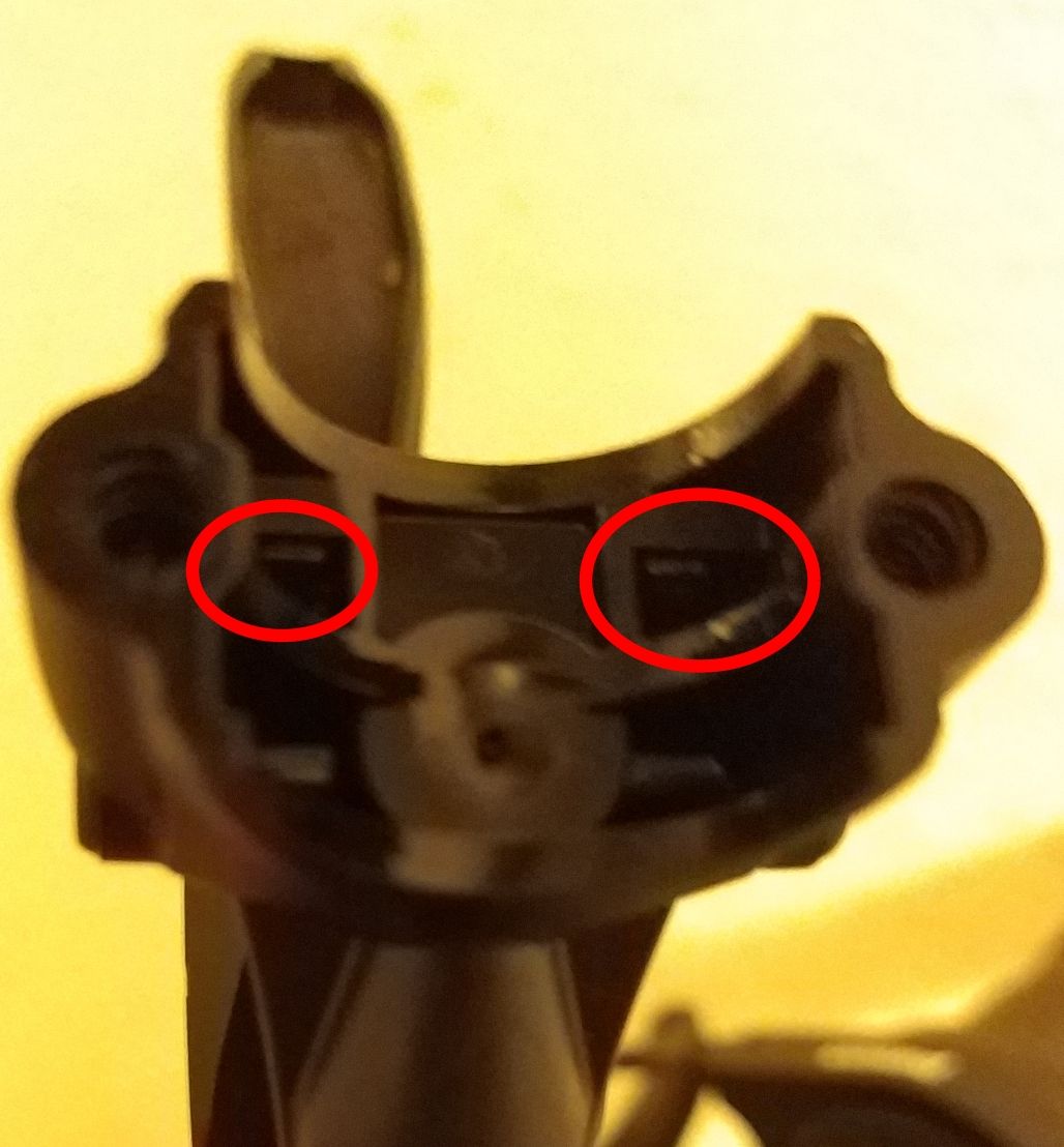

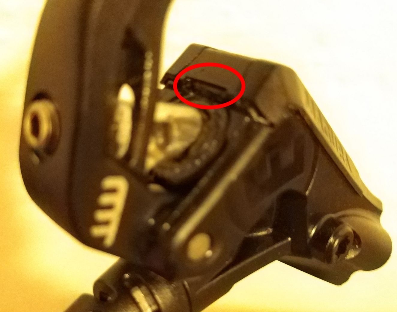

Jetzt hab ich zwei Bilder gemacht, die verdeutlichen, wo der Deckel ent-schnappt werden kann.
Es gibt zwei kleine Schnapphaken, an die man von der Lenkerseite kommt. Also zuerst den Griff abschrauben und die Klemmschelle abnehmen. Die Schnappnasen lassen sich mit einem kleinen Schraubenzieher und mit wenig Kraft sehr leicht entrasten. Der Trick dabei ist, den Deckel des Ausgleichsbehälters gleichzeitig mit den Fingern etwas anzuheben, um zu verhindern, dass der erste entriegelte Schappi wieder einrastet, während man den Zweiten löst.
Der dritte Schnappi sitzt unter dem Deckel des Ausgleichsbehälters.
Den zu öffnen war bei mir ein wenig fummelig, weil irgendwie der Bremshebel im Weg ist.
Es hat auch etwas mehr Kraft erfordert, als bei den beiden kleinen Schnappies.
Wenn man nicht mit brachialer Kraft arbeitet, sollten die Schnapphaken beim öffnen nicht beschädigt werden.
Wie zuverlässig der Deckel noch hält, nachdem er beim Belagswechsel abgesprengt wurde, ist schwer zu beurteilen und vermutlich in jedem Fall unterschiedlich. Irgendwie muss ja die Schnappverbindung aufgedrückt worden sein. Wurden dabei Plastikkanten weggequetscht oder verrundet? Bei mir scheint es noch OK zu sein. Diese Unsicherheit ist aber bestimmt der Hauptgrund, warum Magura auf einen Austausch des ganzen Bremsgriffs besteht. Ich werde vermutlich als doppelte Sicherheit mit Kabelbindern arbeiten.
OK, jetzt verstehe ich es, danke für den Tipp. Die beiden Nasen, die Du von der Schelle innen ausgklinkt hast, brechen wenn der Deckel abgesprengt wurde. Die sind dermaßen windig, dass es einen aus der Werkstatt bläst, wenn man sie ansieht.
Ich habe gestern versucht diese, die bei mir immer noch im Hebel verblieben waren, diese auszuklinken und es erst gerade eben geschafft, mit Gewalt. Dann habe ich Deinen Beitrag gelesen, der mir sicher geholfen hätte.
Falls Du die beiden Nasen noch dran hast, hält der Deckel sicher auch ohne Kabelbinder, nur sind es meistens eben genau diese, die brechen, wenn der Fall eintritt. Ich glaube ich werde mal Magura fragen, was sie sich bei der Konstruktion gedacht haben. Sparen gut und recht, aber einen 2 qmm Steg zum Deckel je Nase sollte noch drin sein, es ist geschätzt nur einer. Da braucht man sich wirklich nicht zu wundern, wenn die Dinger sofort geschrottet werden. Zudem liegt die Membran komplett innen am Deckel an, wenn sie montiert ist mit dem Deckel. Da reicht ein Tropfen zu viel, um die Kraft am Bremskolben, den man beim Belagwechsel hineindrückt, 100%am Deckel ankommen zu lassen. Da haben die Magura Leute nicht zu Ende gedacht, was sie zusammengeschustert haben.
