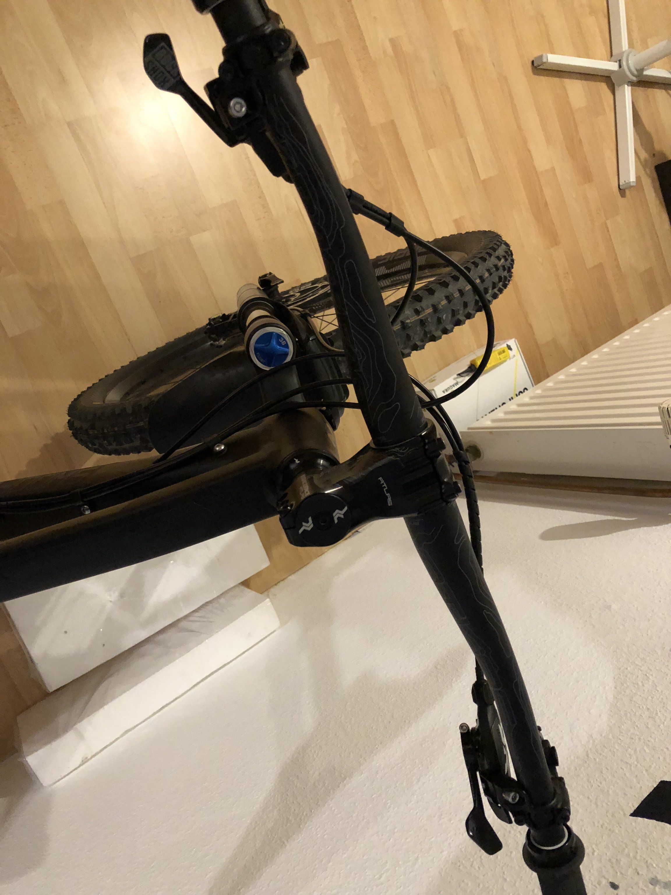

Moin,
Magura bietet den Shiftmix einmal in einer Links und in einer Rechts Ausführung an. Ich habe für Links die Rechts Ausführung und für Rechts die Links Ausführung. Man kann natürlich auch umgedreht verwenden je nachdem wie lang oder kurz der eigene Daumen ist.
Du willst doch den Remote Hebel links verwenden richtig? Der Shiftmix Adapter für SRAM ist aber nach Links ausgerichtet. Du kannst ihn verwenden, dir kann es aber passieren, dass wenn dein Bremsgriff nah am Griff ist der Remote-Hebel zu weit unterm Griff ist. Hab mal meinen Abfotografiert. Dort sieht man das hoffentlich besser.
Du willst doch den Remote Hebel links verwenden richtig? Der Shiftmix Adapter für SRAM ist aber nach Links ausgerichtet. Du kannst ihn verwenden, dir kann es aber passieren, dass wenn dein Bremsgriff nah am Griff ist der Remote-Hebel zu weit unterm Griff ist. Hab mal meinen Abfotografiert. Dort sieht man das hoffentlich besser. Anhang anzeigen 776592
:) , jetzt verstehe ich was du meinst. Aber die wichtigste Info ist erst mal das man die Schelle überhaupt verwenden kann um die Reverb zu befestigen. Dann muss ich mal schauen ob das bei mir passen würde mit der linken, ansonsten wie von dir vorgeschlagen nehme ich die rechte .
Danke dir
