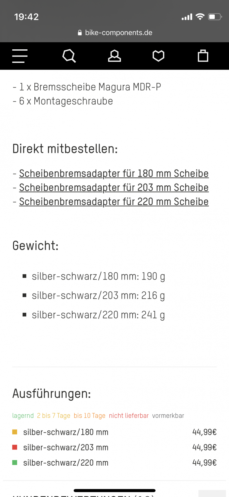

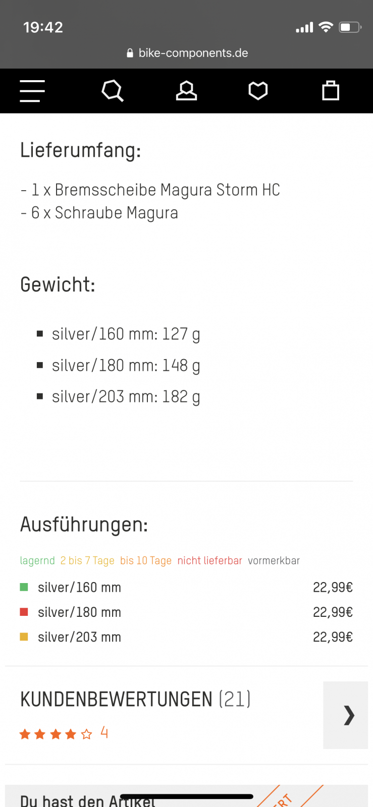

Bei der 203 sind es 34g gegenüber der Storm HC und 12g gegenüber der Trickstuff Dächle HD.
Im Vergleich zur Storm HC sinds 43g, bei Shimano 48g. Und auch zur Dächle ist der Abstand größer. Bei R2 finden sich realistische Gewichte.
Ist aber auch völlig egal. Ich wollte damit nur sagen, das eine schwere Scheibe nunmal weniger Probleme macht.

Wie gesagt, bei R2 findest du Fotos der Scheiben auf der Waage. Nicht den Herstellerangaben blind vertrauen. Aber zumindest bist Du jetzt von den anfangs behaupteten 20g bei 34g gelandet. ;)
Und nochmal: Es geht nicht darum ob die Differenz jetzt exakt bei 34g oder bei 43g liegt. Sondern darum, dass die MRP-D einfach eine verhältnismäßig schwere Scheibe ist. Ja du wirst sogar fast keine schwereren Scheiben finden. Nicht umsonst wird die als E-Bike Scheibe beworben. Da ist Standfestigkeit wichtiger als Gewicht.
