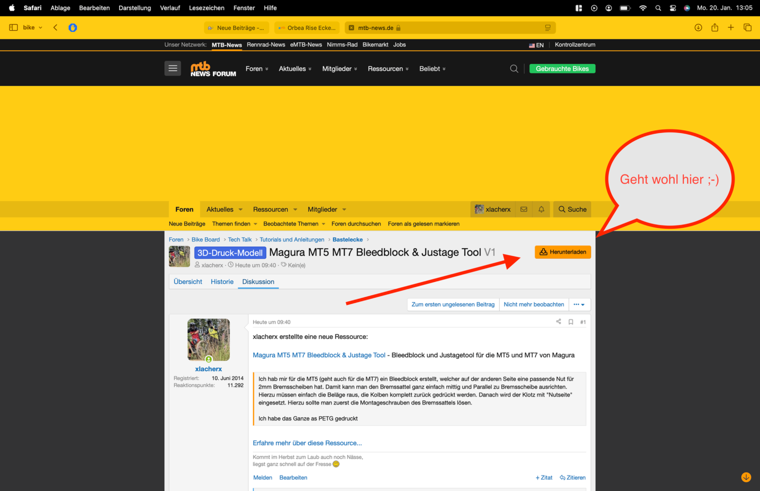

Cool, und wo kann man das herunterladen?
Ich Stell hier nachher mal noch Bilder rein.
