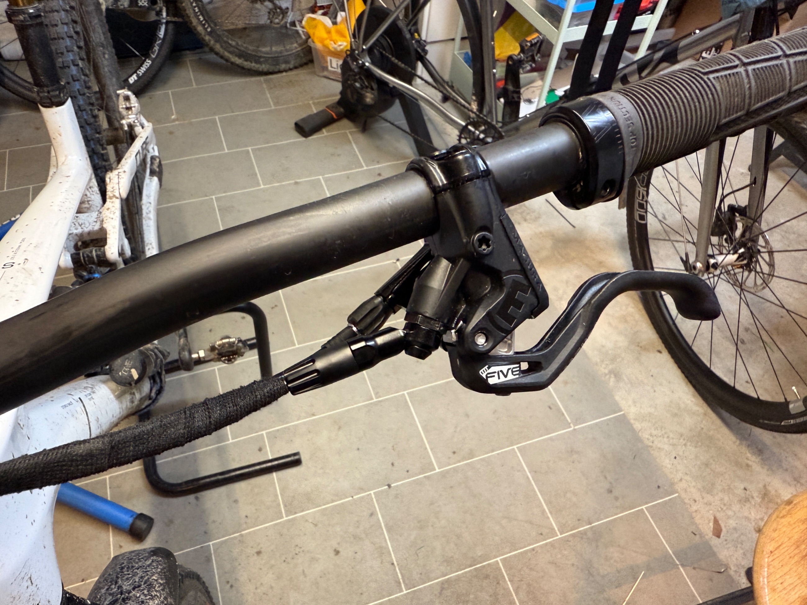

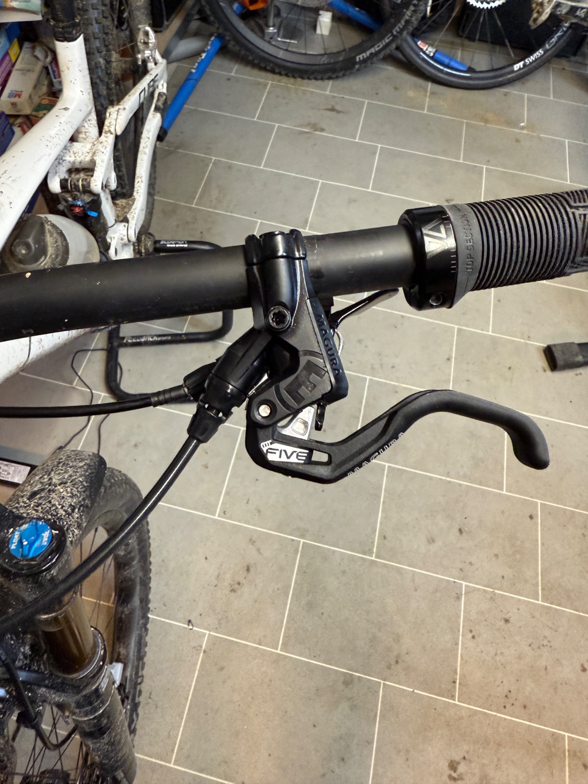

Ich hab zuerst die Kolben geschmiert, und dann montiert, ausgerichtet, Bläge rein und Zack lief das Ding schon schleiffrei 👍
Den Leitungsabgang habe ich zusätzlich noch auf die 40° Version umgebaut. Das ganze wird zwar nicht filigraner, aber ist trotzdem Schicker.
Vorher
Nachher
