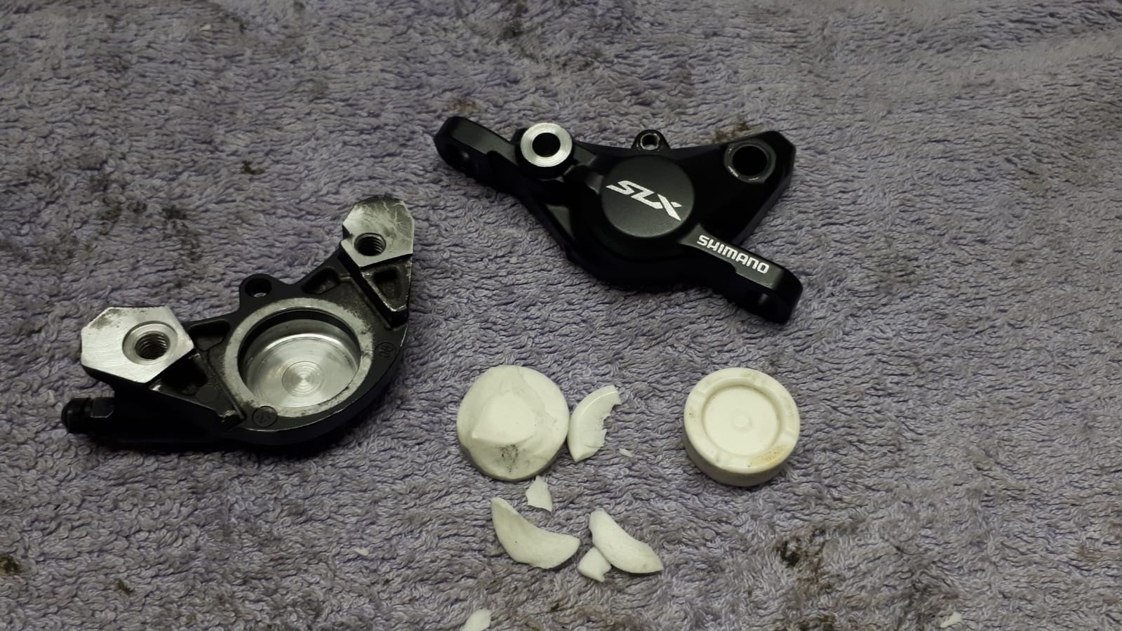

Ist zwar Off Topic, aber das eine Bremse mit einem gebrochenen Kolben noch einwandfrei funktioniert, kann ich mir nicht so richtig vorstellen. Ich habe Fälle gesehen, wo es das Öl nur so herausgedrückt hat. Da hat gar nix mehr funktioniert. Aber ihr habt recht. Shimano ist top und völlig sorglos. Und weil das so ist, stehen die Vereinskollegen auch ständig bei mir vor der Tür, weil es Probleme mit einer Shimano-Bremse gibt. Wie ich bereits sagte, alle Bremsen haben irgendwie einen Schwachpunkt.
Zweimal XT8000 2-Kolben Bremse. Der Kolben ist nicht komplett zerbrochen sondern im Innern des Sattels sind die Kanten des Kolbens gebrochen. Dadurch lässt sich der Kolben nicht mehr zurückdrücken. Aber die Bremse war trotzdem dicht und hat funktioniert.

Und du glaubst ernsthaft, dass die Bremse mit diesem Kolben noch funktionsfähig gewesen wäre?
Ich persönlich komme übrigens mit Magura bestens klar, kann aber gut nachvollziehen, dass es für manch einen mit zu viel Aufwand verbunden ist, diese Bremse so hinzubekommen, dass es zu 100% passt.
Sag du es mir. Bei mir hat eine einwandfrei funktioniert. Hätte ich nicht die Beläge wechseln wollen, wäre das nicht aufgefallen. Die andere war neu und von Anfang an defekt. Aber nicht undicht. Die sahen bei mir aber nicht so schlimm aus wie auf dem Bild von dir.
Nein, mit einem dermaßen zerbröselten Kolben funktioniert die Bremse definitiv nicht. Ich nehme an, das war eine rhetorische Frage von dir.
Und das bei einem Hersteller, dessen Bremsen angeblich so völlig problemlos sind?
Auf mich wirkt das jetzt nicht sonderlich vertrauenerweckend. Wirklich blöd finde ich allerdings, dass es seitens Shimano offiziell keine Ersatzkolben gibt und man auf Dritthersteller ausweichen muss, sofern man nicht den kpl. Bremssattel erneuern möchte.
Hast Du vielleicht beim Beläge wechseln die Kolben erst zerstört? Dass man danach mit zerstörten Kolben weiterfahren kann, glaube ich ja. Nur mit dem Bremsen wird es dann halt so eine Sache... Übrigens habe ich bei meinen Shimano XT 785ern die Kolben noch nie geschrottet. Vermutlich liegt es daran, dass ich zum zurück drücken Der Kolben einen Kunststoff Reifenheber verwende, der enorm hilft, Schäden zu vermeiden.
Nein, dabei nicht. Ist ja nicht meine erste Shimano und ich weiß wie empfindlich die sind. Bei den 785 war das auch nie ein Problem. Bei den 8000 tritt das öfters auf und liegt an der unsauberen Fräsung der Bremssattel. Die Führung der Kolben ist nicht wirklich schön glatt, oft hat man so schon beachädigte Kolben ab Werk. Hab einen Sattel hier noch liegen. Aber darum gehts hier auch nicht. Gibt andere Freds die das Thema bearbeiten.

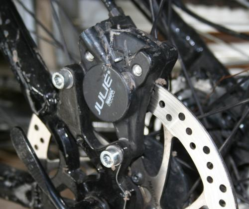

Meine Beste Bremse in 20 Jahren?
Diese Generation Julie:
Keine Ahnung. die Tuts einfach. Gefühlt konnte man die auch 10 Jahre lang genau so kaufen - oder war so an jedem ZEG-Komplettbike dran, so dass sich irgendwann viele davon in der Restekiste sammeln...
